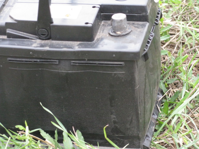

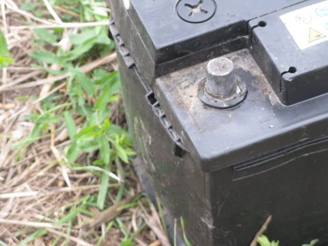

Tak to bylo vo chlup!!Po 1000km jízdy v autě divnej odér,po zastavení pára zpod haubny,po otevření takhle krásně nafouklá baterie!Vařila jak voda na kafe!Dva články v pr.... .Ještě že se nafoukla,přeškrtila přefuk. hadičku,ta tlakem vypadla a pářila pod haubnu,jinak bych si toho za jízdy nevšimnul.A to jsem jí jako starej odchovanec škodovek před cestou kontroloval!Už vidím ten katastrifickej scénář-výbuch baterie,možná havárie,požár,třeba v tunelu pod Alpama,na každou stranu 4 km ..... Lepší nemyslet.Po hodině pomocí asistence pojištovny nová baterka a odjezd.Viděl jsem kdysi traktor kde buchla baterka a řeknu vám,nic moc!Už se někomu něco takovýho přihidilo?

No ale to že se takhle nafoukne a uvaří baterka většinou svědčí o přebíjení alternátoru.Tak aby sis neodpravil i tu novou.

Pokud byly zkratované članky, tak bude vařit i při správně fungujícím dobíjení. Každopádně kontrola nabíjecího napětí je žádoucí.

Jo,mechanik na místě to samozřejmě měřil než jí měnil,doma jsem to udělal taky a dobíjení je OK.

Mě dvakrát ve lesním stroji explodovala. A řeknu Vám že v první chvíli sem si myslel že už sem mrtvej. Příčina byla vždy stejná vlivem nárazů a vibrací se zkratoval jeden článek.
