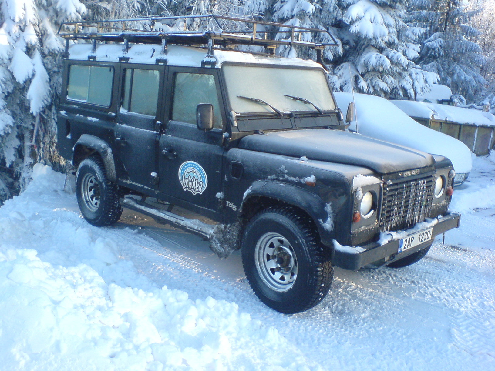

#9 Příspěvek od cicusik » 13 srp 2014 18:44

koupil jsem šroubovací, naimplantoval do MT 117 a paráda...drží, nevypadávají, na ledu a ujetým sněhu drží vo hodně líp, na asfaltu jsou trochu slyšet...ale jen tak do 20 km/h...pak je přehluší ten ukrutnej hukot gum... :grin:
