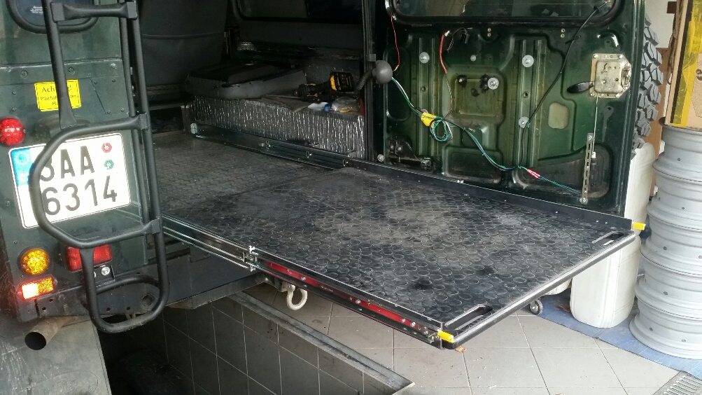

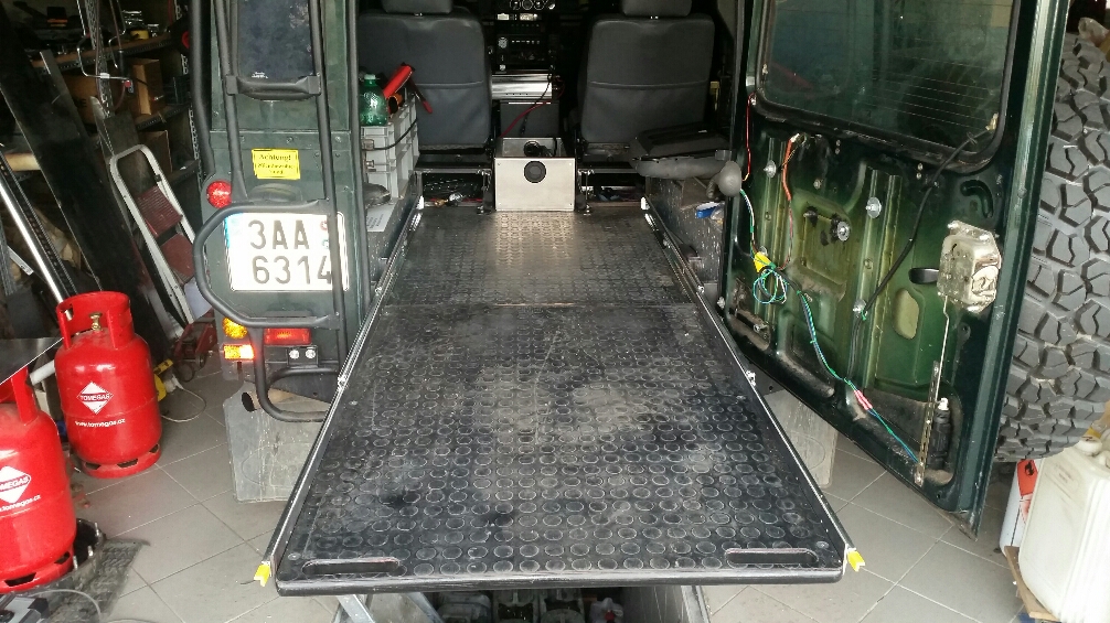

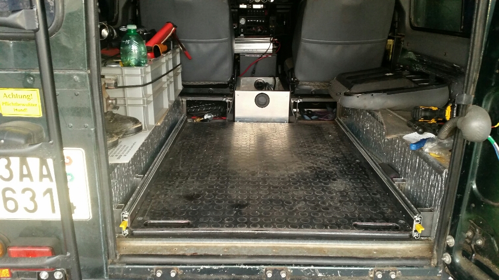

Furt to ještě není úplně hotové, ale už je to alespoň funkční. Nakonec jsem našel cenově rozumnější pojezdy s udávaným zatížením 200kg, takže budu doufat, že ve vysunutém stavu alespoň 100kg unesou.
Jo a docela mě zarazilo když jsem to zamontovával, že ty bočnice se na 1m rozcházej o 1cm.
