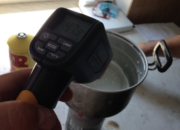

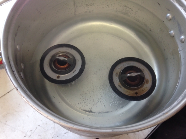

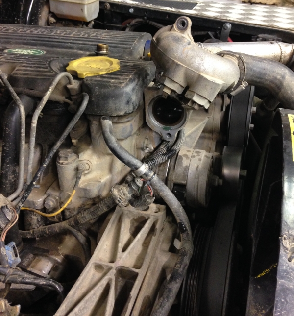

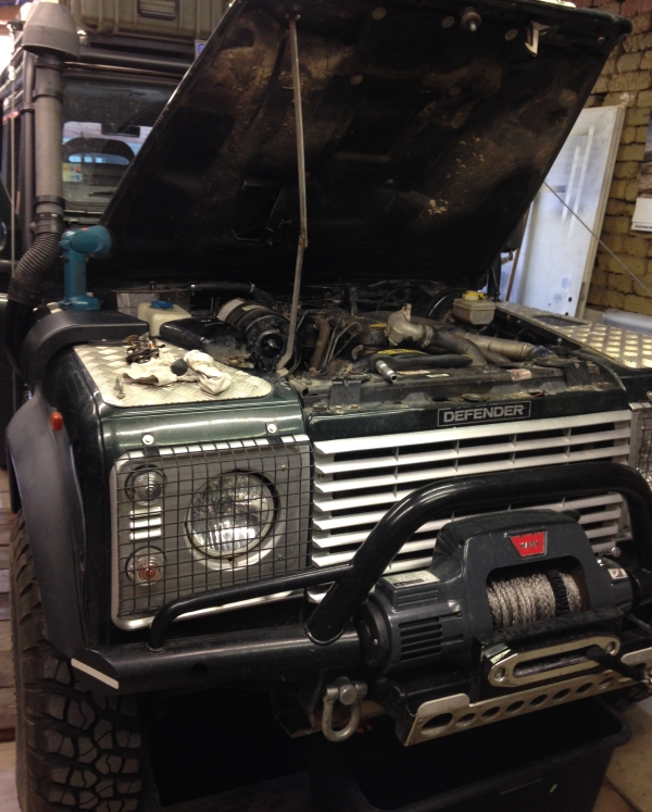

Mě se teď v těch vedrech Defík (300Tdi) začal z ničeho nic taky občas přehřívat. Lezlo to v kopcích nahoru skoro k červenýmu a nepomohlo zapínání ani vypínání žádnejch spotřebičů. Takže elektrika je ok. Přikládal jsem to těm vedrům a tomu, že před chladičem vody je teď nově i chladič oleje z automatický převodovky. Tak jsem to začal sledovat. Teplota lezla nahoru a i když jsem ubral, nebo skončil kopec, popolezla ručička teploměru ještě o nějaký ten píď nahoru k červenýmu. Teď v sobotu jsem jel serpentýny a už jsem neměl kde zastavit abych nechal auto odpočinout, tak jsem trochu zariskoval a nechat zalízt ručičku až do červenýho. Hned po vlítnutí ručičky do červenýho jakoby se rázem něco odecpalo a ručička během 15 vteřin spadla dolů na správnou hodnotu. Potom mi to udělala ještě jednou večer při návratu domů, tak jsem auto radši odstavil. Dnes jsme pro jistotu vyměnili termostat. Ještě jsme prověřili otevírací hodnoty a porovnali starej s novým. Výsledek je ale dost nejistej. V hrnci fungují oba. Tak uvidím, co to udělá, až Defíka projedu.
