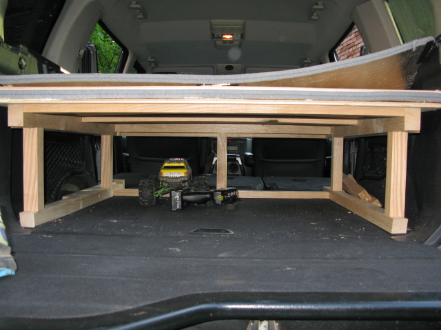

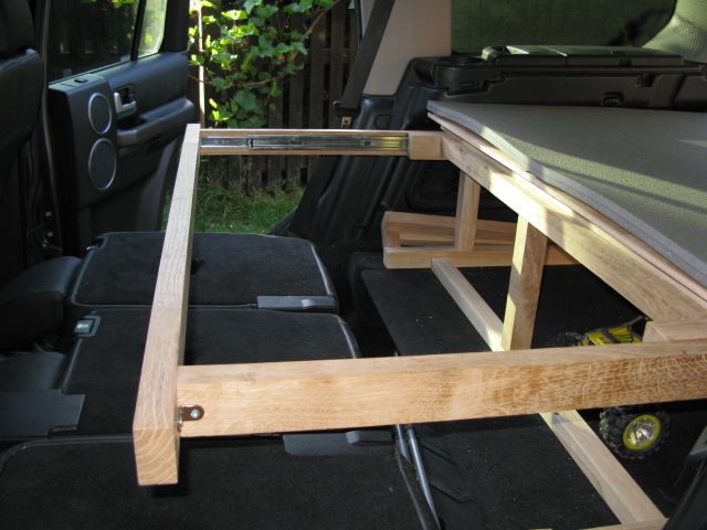

Tak jsem se také dal do výroby spaní v D3, ještě jednou děkuji MIKE III za jeho řešení spaní :yes
Michal použil profily z AL z f. alupa.cz profil 3 x 3 s rybinou. Jakožto truhlář jsem šel do dřeva jasan 4 x 4 základní kostra ,
posuv 4 x 5 a vnější posuv 3 x 5,5 . Dnes bych asi šel do menšího profilu kostra je velmi stabilní i při zatížení . Na posuv jsem použil kuličkový plnovýsuv s nosností 45kg a délkou 80cm( šířka 45mm proto kostra je 55mm ) se třemi podpěrami . Rozložení a složení je do 3minut je to takový šuple. Na desku jsem dal 10mm překližku + 2cm karimatku z f. JATE HK která z toho dělá termoobaly ( nějak jsem se kní dostal )jedna část je lepená a druhá je na suché zipy , pro sezení venku .

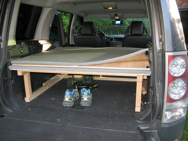

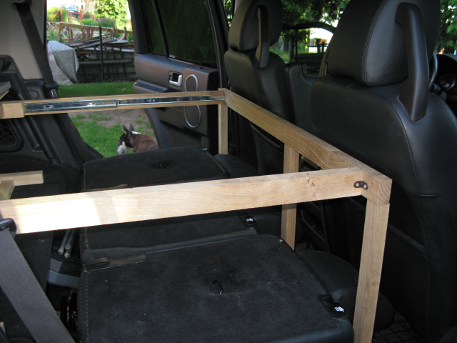

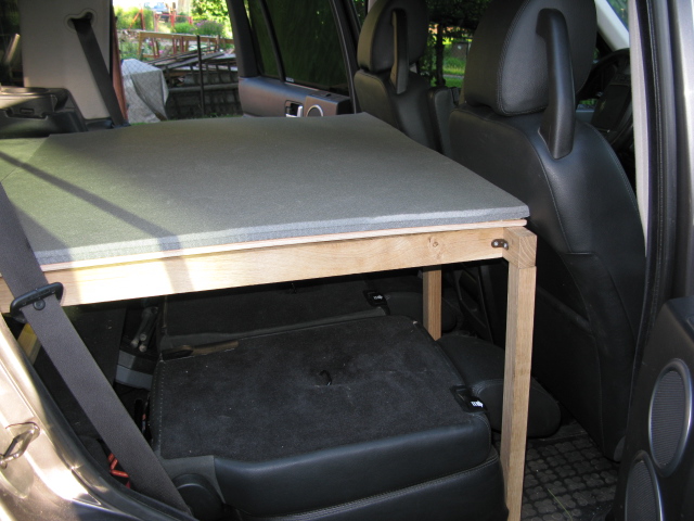

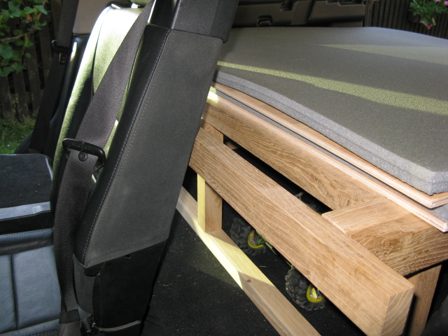

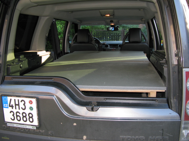

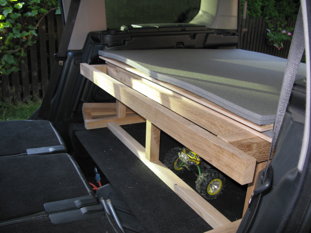

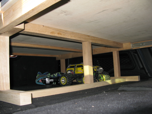

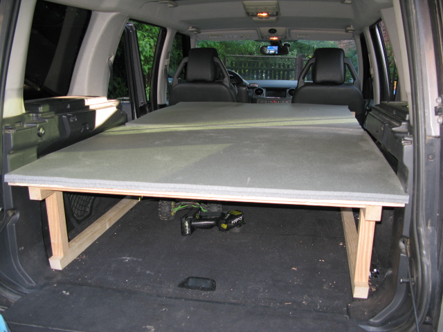

ještě pár foto, jinak přístup do bočních kapes je ok a deska pro nářadí jde také zvednout
snad to pomůže všem co mají podobný záměr
