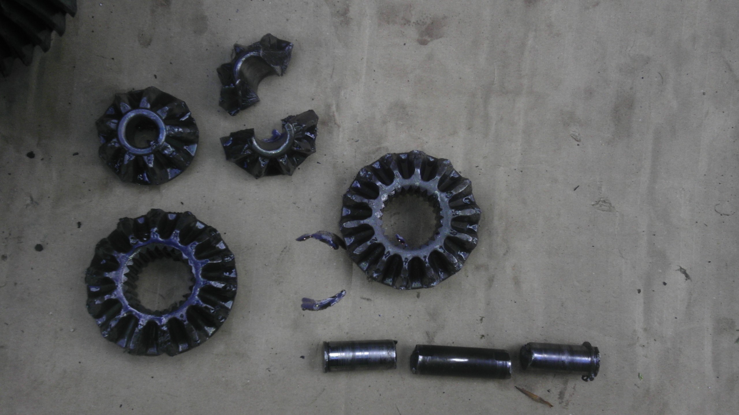

Do budoucna asi dám ten Detroit Truetrac na zadek taky - teď tam mám na zadku normální dif a zas mě praskla hřídel od satelitů :angry což by se aspoň u Detroit Truetrac nestalo . Je to na zvážení každého soudruha čím si auto vybaví ....... u D1 s absencí TC je to pravda horší aktivování .

ked mi praskol prvy diff :chuckle (zadny) na mojej D1 300, dal som dozadu toto http://www.ashcroft-transmissions.co.uk ... t-atb.html lebo som chcel usetrit a myslel som ze to nahradi 100% uzavierku. obute mam T3 a cakal som, ze spolu s tym samosvorom to bude stacit. dokial su obidve kolesa na zemi a aspon nejak zatazene, tak to funguje, aj ked nejake presmyknutie a hlavne oneskorenie tam je. A castokrat presne ten moment auto zastavi a si v :moon :D Ak mas jedno kolo vo vzduchu, alebo aspon odlahcene, pomoze trocha, ked slapnes na brzdu, ale zase to to auto pribrzdi cele a ten motor :chuckle nema silu to pretlacit (hlavne na T3). Takze ak chces jazdit naozaj v lese, jednoducho offroad, chod rovno do uzavierky. Mne to vsetci tak hovorili, ale nedal som si poradit a tak som nato musel príst sam :Ja blb:
teraz mam objednanu 100% uzavierku ashcroft, samosvor pojde dopredu, aj to len preto, ze vydrzi viac, jak tie seriove Roveracke diffy vyrabane z blata :ne A az skoncim s vymenami poloos a klbov za pevnostne, tak pojde uzavierka aj dopredu.

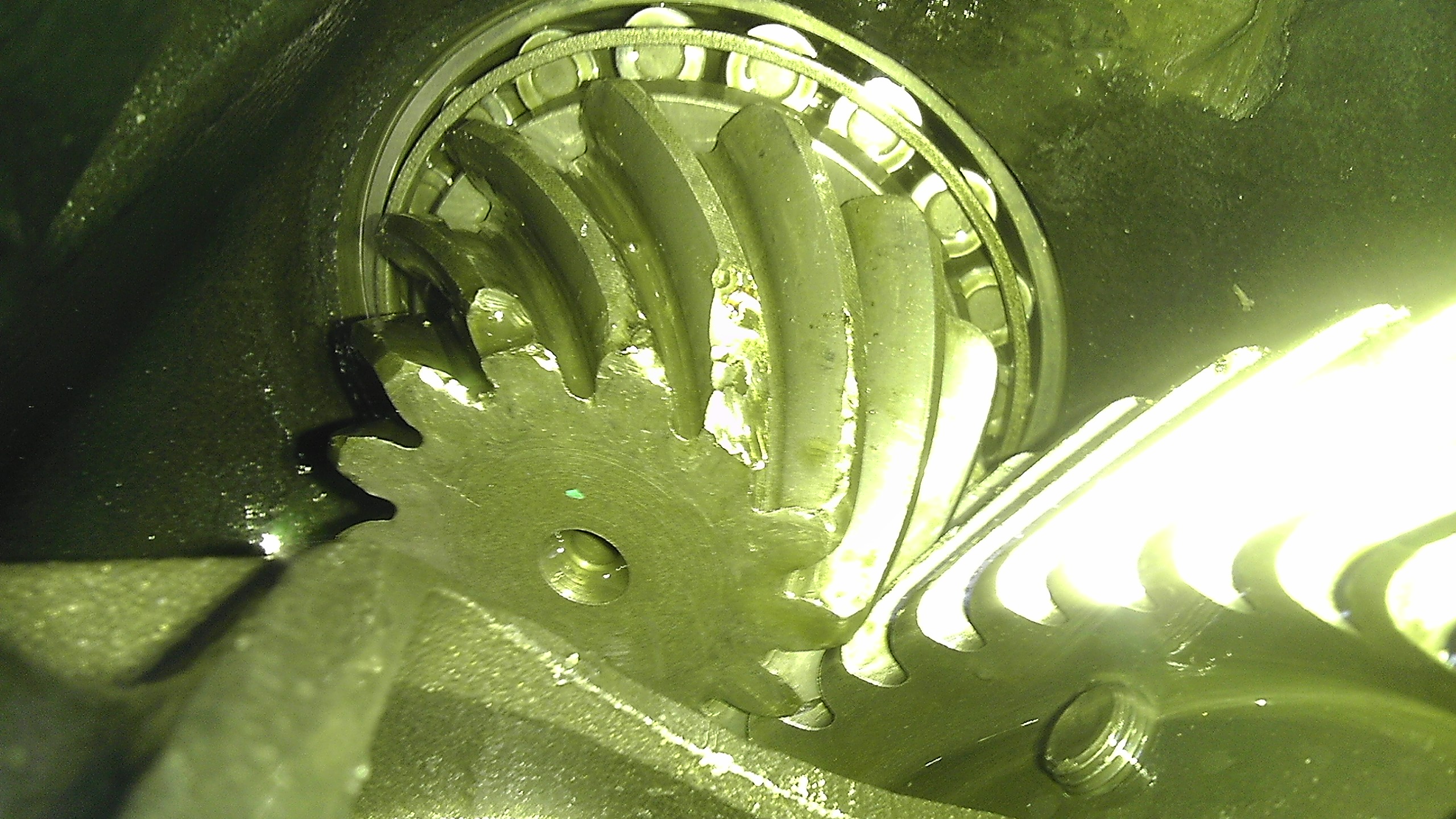

A drzim palce, ja som s vymenou diffov cakal tak dlho, az mi predny raz strelil a sundal tanier a hrusku a spravil dieru do napravy

No mě se vysypal akorát orig. diferencial . S Detroitem mě akorát odešel na Lockeru ten kroužek,tak že byl stále zavřený . Na Detroit Truetrac zatím nic , asi jsem sdlabý offroaďak a nebo vlastně nemám T3 :rofl . Ono v praxi je to tak,že praskne nejslabší článek - tz. jak něco zesílíš,tak to prdne dál ..... proto mám např. orig poloosy :yes
