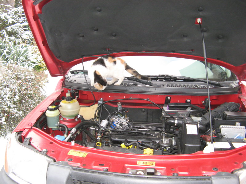

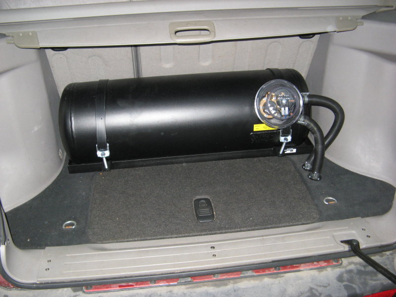

Konečně jsem se dokopal k pořízení pár snímků na téma LPG a freelander...
Foto1 - v okolí motoru se na první pohled zas až tak moc změn neudálo...
Foto2 - kufr s bombou 60 l. Pravda, místa sice trochu ubylo, ale pořád se tam toho vejde celkem dost...

koukam nejak ti v tom mizi chladici kapalina :-)

Mista v kufru je ve Freecku zalostne malo a jeste touhle kraskou zaberes i to malo :-(

Bystrý hoch, říkal jsem si, jestli si toho někdo všimne. Kapalina byla vzápětí dolita, zrovna někam ufujazděla preč nebo jí vypila kočka, má to auto prolezlý líp jak já :D

Trochu nevýhoda je ta nádrž v kufru, nějaké místo zabere, ale zatím se tam vešlo všechno co jsem potřeboval. No a když se to tam nevejde, od čeho je zahrádka?
