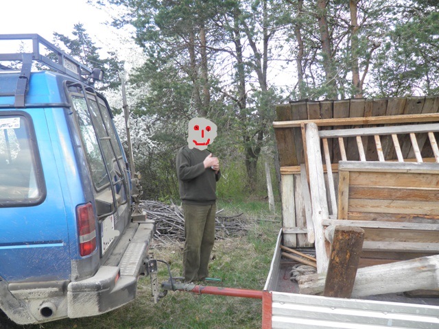

ja som to riešil .. ale mal som to viac ako o 2" skusim niekde násjť foto ..
- PatrikM
- Příspěvky: 415
- Registrován: 17 srp 2010 17:02
- tel.: 0911480494
- auto: FREE 2.0 ,D1(300tdi)
- Bydliště: Očová
Re: tazne po zvednuti
nie je to dobre vidieť ale tuto foto som sem už raz daval tak to si založil asi duplicitnu tému ... inak mám ho na predaj ja to už nevyužijem ...
