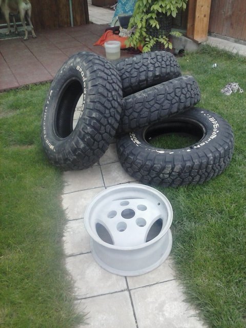

chystam prezut diskosku,disky mam opieskovane ale neviem ako ich strieknut a cim.farbu dam asi ciernu.nejaky postup by bodol :Ja blb:

Já jsem na svých třipaprskových dal základ na lehké kovy, pak tmel, protože jsem tam měl pár míst vyžraných, pak plnič, pak stříbrnou, pak oblepil okraje, aby mi zůstal zachovaný stříbrný okraj, pak černou, pak čirý lak....a pak jsem si nadával, že jsem to nedal profíkům, jelikož by to vyšlo prakticky stejně a nemusel bych se s tím dva dny drbat :D
V Brně mi teď spravovali kola - pískování, vyvaření okousaných okrajů, rovnání kopnutého disku a mokrý lak...stálo to 1500 za kolo, výsledek byl koukatelný, akorát jednání bylo jak u veksláku...
