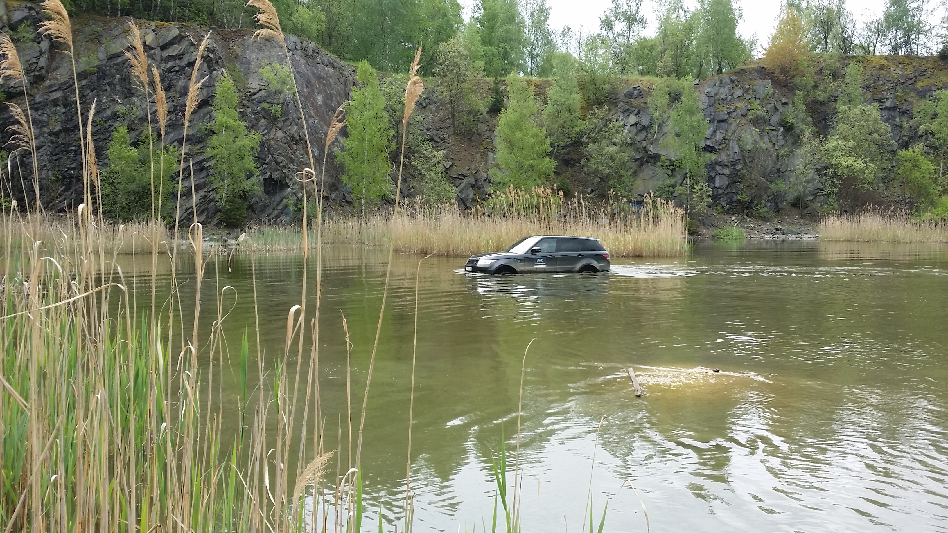

Re: all terrain electric defender
http://youtu.be/1fugLpRmYsA[/youtube]
Moc pěkné, brodící RRS se jen tak nevidí. Diesel to je?
Jj sdv6ka. Bude tam i hybrid a sdv8ka. Ale ted je cas uz na na elektrodefendera
Koukám bez reakce, tak snad se elektrodefender ve vodě nevyzkratovallow píše:Jj sdv6ka. Bude tam i hybrid a sdv8ka. Ale ted je cas uz na na elektrodefendera
