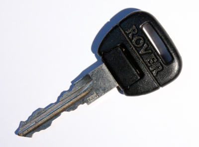

ale mam an vas prosbu.chcem si spravit prerabku kluca na vystrelovaci ale potrebujem prelozit system elektroniky a imobilizer co je v kluci.neviete nahodou kde ho najdem v tomto klluci v tom co ma ten klb?nechcel bych to pokazit :bandit :bandit :bandit dik

Tento klic nic nema vse mas v dalce :wink:

ked sem rozebral dalkac tak tam zadny cip neni len elektronika..to znamena ze ked stratim dalkac s klucem nenastartujem ten cip je v tej elektronike v dalkaci ci jak :Ale fuuj: :Ale fuuj: :Ale fuuj:

Ve stare dalce chip neni ,kdyz stratis dalku tak zadas EKA kod prez zamek ve dverich nebo je lepsi mit dve dalky a je po starosti a takova palba to neni

mam tomu rozumnet ze nemam imobilizer??chcem spravit prerabku kluca a nevim co tam mam okrem elekrroniky dalkaca preložit..

imobilizer tam je , :hmm:

K tomu, aby tam byl imobilizér, tak nemusí být čip - ta elektronika v dálce ho plně nahradí. Je to prostě jenom jiné řešení. A ano bez funkční dálky je z toho potom trošku problém. U Discovery 2 je to řešené stejně.

Este k tym klucom, naozaj tam chip nieje tusim do rocnika 2001. Kludne si dat vyrobit nove kluce. Povodne z tym ohynacim klbom ktory rovno bucha pri jazde do kolena su na ......
