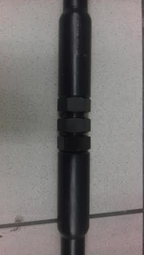

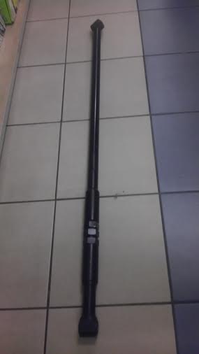

Zajímavá otázka je, jak to řešit. Jezdit furt na HIGHWAY není úplně ideální; předělávat uložení panhardky asi taky ne... Eliotte, jakou máš tu stavitelnou panhardku a co za ni chceš?
Insured at Steyr&Mannlicher
Re: Panhardka táhne přední nápravu ke straně?!?
#10 Příspěvek od eliott » 25 dub 2014 16:48
Mám obě, rád bych je prodal dohromady za 7000, cena za jednu 4500,-
