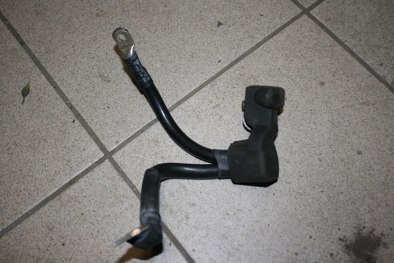

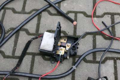

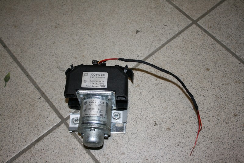

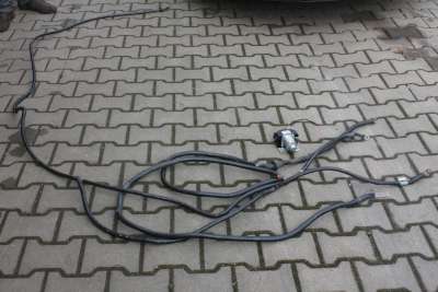

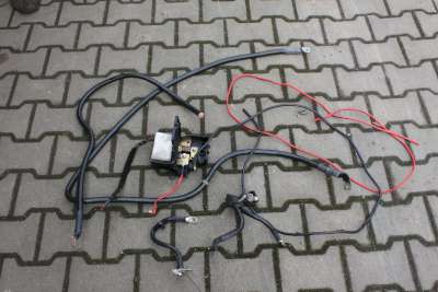

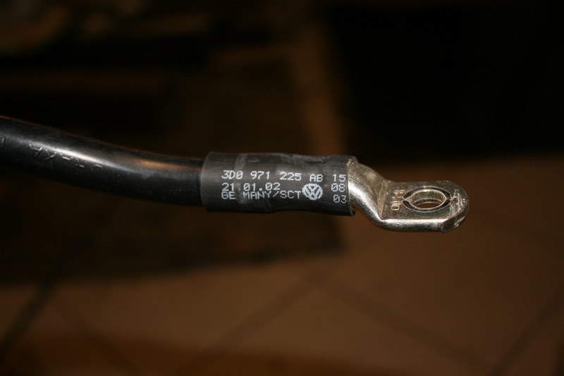

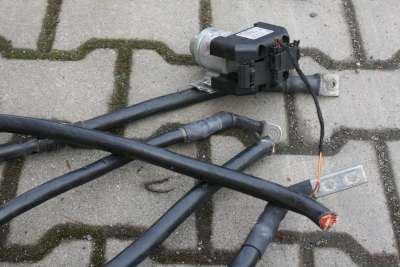

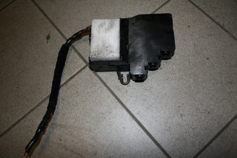

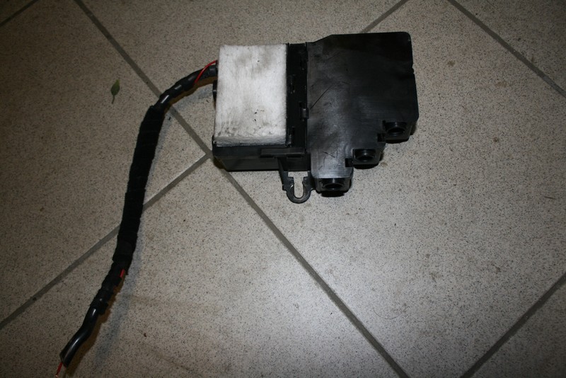

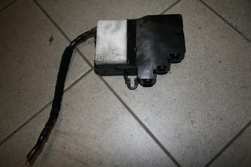

pokud se nekomu bude hodit, rele (stykac), kable, silove pojistky 150A v boxu....tak mam na prodej cely set k navijaku, druhe baterce a se silovym rele (stykacem) min. 200A. na foto nejsou silove kable o prurezu prevelikem zakoncene silovym orig. lisovanym okem na prumer 8mm
Naposledy upravil(a) Kokesek dne 07 dub 2014 22:16, celkem upraveno 1 x.
- Kokesek
- Příspěvky: 4471
- auto: D2,D3,L322,P38,L405
- Bydliště: Frydek Mistek
Re: Propojení baterií pouze pomocí manuální vyínače?
jeste prikladam ty kabely a otevrenou pojistkovku na 2x 150A, vse do sebe zapada jako stavebnice. je to system dobijeni dvou baterii primo z vozu A8, Phaeton, a Bentley continental.

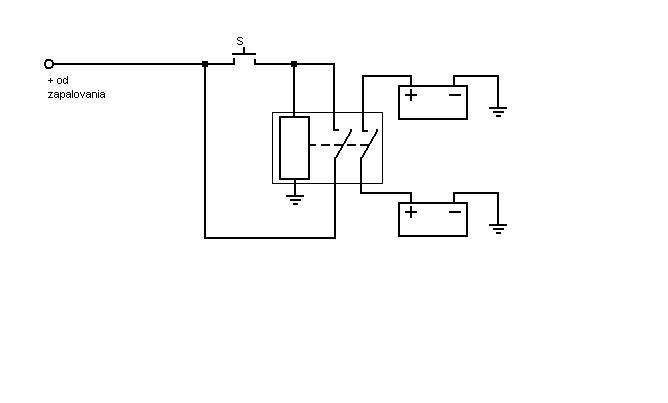

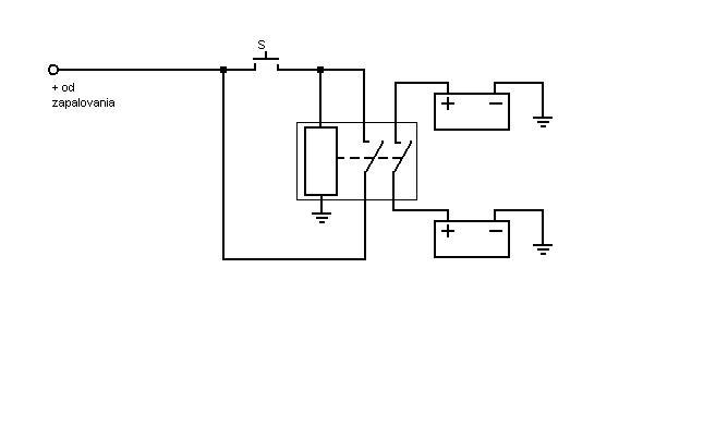

mimo prvý dotaz, ale k téme...
nakreslil som jednoduchú schému prepojenia batérii pomocou viackontaktového relé, a s manuálnym spínačom...
+ napájanie je od zopnutého zapaľovania, spínačom možno prepojiť batérie, zostanú prepojené pokiaľ beží motor...
