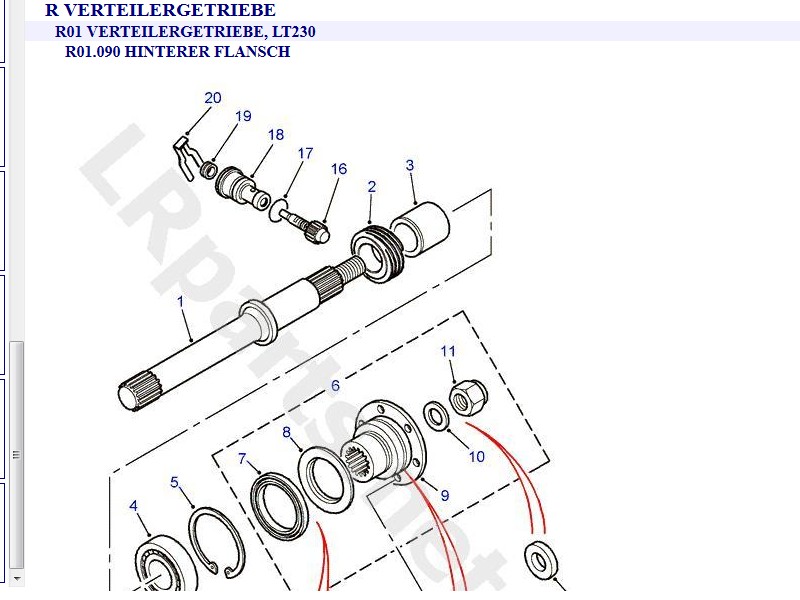

No nevim jak tady, ale třeba u Terrana se dá ten náhon snímače vyměnit bez rozborky převodovky.
Onehdá sem na to u Defa koukal a jestli sem to dobře pochopil, tak těch náhonů se dělá několik typů. Liší se počtem zubů ( barvou ozubení) a dají se měnit podle velikosti používaných pneumatik, aby se správně počítala rychlost a vzdálenost. Myslim, že by mělo stačit vytáhnout pouzdro náhonu (díl 18). Drží jen na těsnení.

No to pouzdro drží-zajišťuje ozubený náhon napojenej na hřídel převodovky. Do náhonu je zasunutej pastorek snímače. S čidla už pak vedou jen dráty k přístrojovce.
Tady je vidět jak vypadá ten náhon vydolovaný ven
http://forum.lro.com/viewtopic.php?f=18&t=62224

Tak už konečně vím jak vypadá díl 18. Chyba bude doufám v něm, už jsem ho objednal. Klucí, hlavně se moc na mě nerozčilujte, jako ten provokatér tady (mám trochu podezření o totožnosti) Moje stařičké pc funí, když mi má ukázat email, natož aby hopsalo na nějaký rave... Takže ho neumím a jsem vděčnej, za jakoukoliv informaci. Někdo si holt jede v tomhle virtuelním světě a potřebuje chytřejší telefony než jsem já, což není nic složitého, ale já patřím k té sortě lidí, co svůj život přeci jen raději žijí, než sdílí s nějakejma nazdárkama na nějakejch sítích, kde nic živího nechytneš. Předem děkuji za vstříctnost a přeji vám všem hodně pohody a zdaru do novýho roku...
