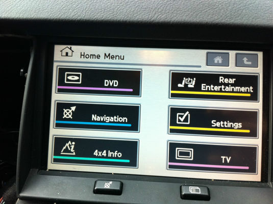

já mám na hlavní obrazovce i TV s DVD, určitě to jde nakonfigurovat na diagnostice a maximum je 6 tlačítek

- normal_D3 nav screen icons.jpg (42.84 KiB) Zobrazeno 5149 x

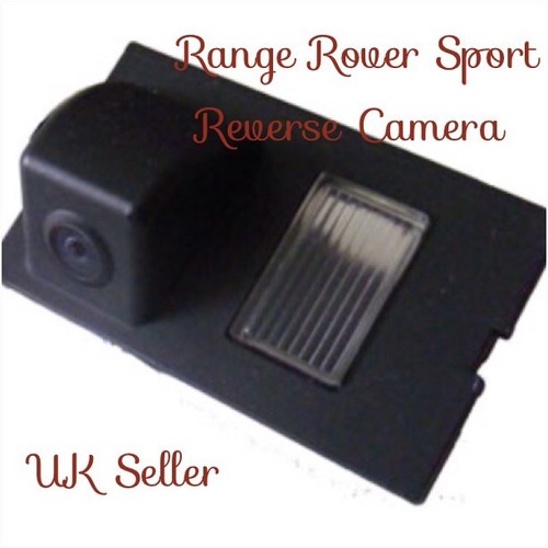

Není zač, dají se tam najít i fajn kamery za pár korun, atd.
Včetně kamery přímo pro sportku, což je takový nejjednodušší a nejlepší řešení podle mne
http://www.ebay.com/itm/Reverse-Camera- ... 19eae59156
Nebo levnější varianta se zachováním origo osvícení - což mi přijde ještě lepší, protože jinak nikdy nedoladíš stejný svit/barvu druhého světla
http://www.ebay.com/itm/Car-Reverse-Rea ... 4d161fc35a

Re: Video vstup do displeje RRS/DIII
Ty jsem našel, ale docela se bojím, aby tam za ty prachy bylo vůbec něco vidět
. Stejně to ale neřeší otázku, jak udělat automatické přepnutí na zadní kameru v případě couvání... Předpokládám, že to ale za příplatek šlo, takže by to přes diagnostiku mohlo jít nastavit. Solidní vychytávka by pak byla druhá kamera vepředu pro situace, kdy se člověk vydrápe na kopec, ale bez vystoupení netuší, co je před ním, protože čelním sklem vidí jen nebe. To by asi stačilo manuálně aktivované. Do nového RR(S) prý jde objednat komplet pěti kamer pro pokrytí celého okolí
