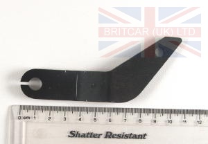

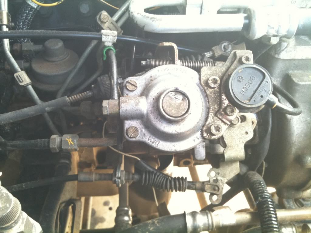

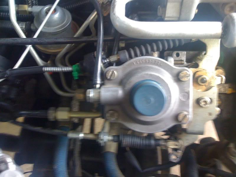

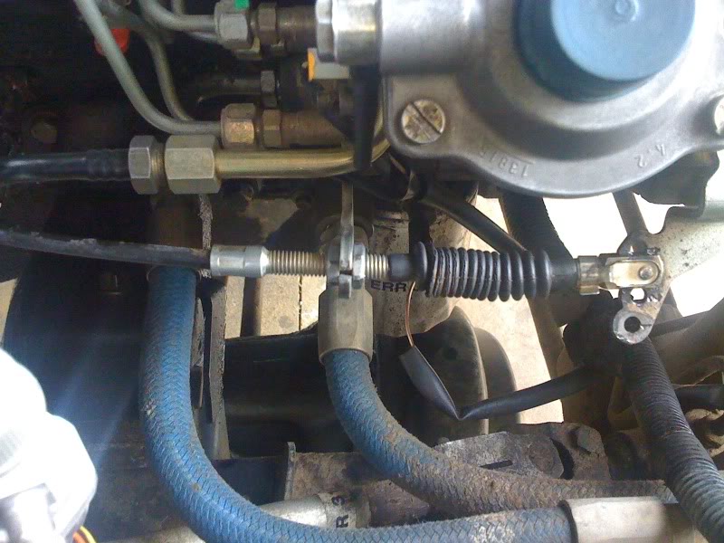

Re: Plynový pedál D1
#4 Příspěvek od Land Jirka » 04 dub 2014 20:48
jestli ti jde o kick down lanko tak fotky jsou z netu, ale onehdy jsem to někomu vyráběl

#5 Příspěvek od Radek J1 » 08 dub 2014 08:54
Land Jirka píše:jestli ti jde o kick down lanko tak fotky jsou z netu, ale onehdy jsem to někomu vyráběl
Děkuji
To je přesně to, co jsem potřeboval. :grin:
