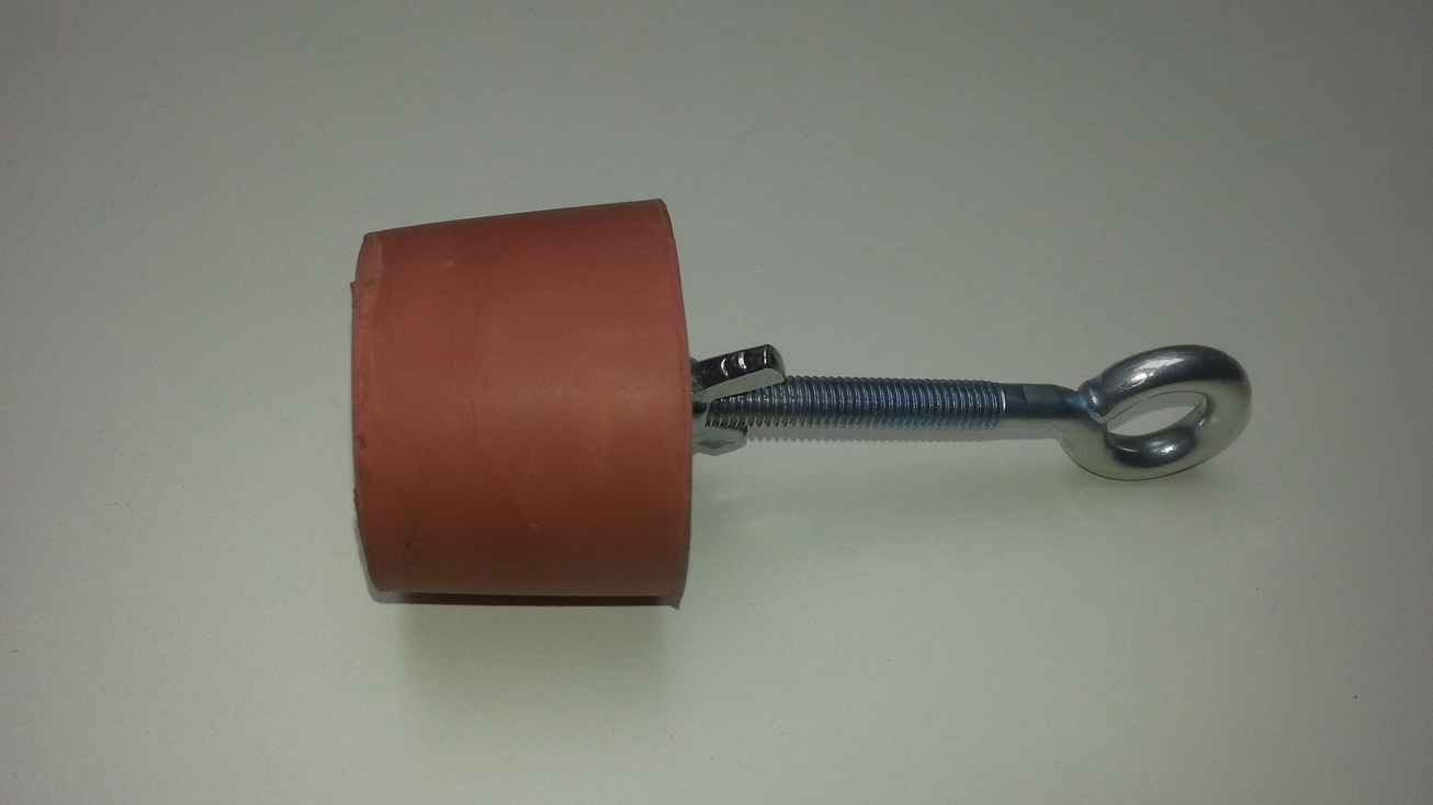

#17 Příspěvek od HST » 18 dub 2014 14:13
Tak uvidime co tento pokus udela :D :D
HST
Příspěvky: 1043
auto: Disco 3
Bydliště: Praha 4
Re: AirJack / Zátka do výfuku D3
#18 Příspěvek od HST » 20 dub 2014 21:26
Tak to funguje.
Je potreba to utahnout, o par mm se to roztahne a ve vefjuku udrzi.
erik
Příspěvky: 2895
tel.: +421905448329
auto: D90 td5,/D2-3/D4,D5
Bydliště: skalica
#19 Příspěvek od erik » 21 dub 2014 07:56
HST píše:Tak to funguje.
... tak sem s tím, běloši
* prumer... a tak
Discovery 3 ,bez skrabancu
HST
Příspěvky: 1043
auto: Disco 3
Bydliště: Praha 4
#20 Příspěvek od HST » 21 dub 2014 11:44
... Jedná se o špunt číslo 7 z kutilství v Pze Florenci.
http://kutil-florenc.cz/p/gumove-spunty ... uma-spunty
Rozměry tedy 47mm/55mm/40mm (uzsi konec, sirsi konec, delka)
Prostredkem 8mm sroub s okem na konci. Delka ca 10cm (aby to bylo za co vytahnout), a aby mel zavit apon 5cm.
Spunt provrtat, na tenci konec "zarezavaci" matice do dreva - ma ohnute ostre rohy - bodce a do spuntu se zarizne, tj se neprotaci.
Sirsi konec podlozka a idealne 2 8mm matice utazene kontra proti sobe (ted tam mam tu kridlovku, neni to uplne ono).
Aplikace: vrazit do vejfuku, otacenim sroubu fest utahnout (prekvapive to jde i za to oko, zase tam velka sila potreba neni).
Zatka se roztahne a drzi.
Pri prvnim pokusu jsem utahl malo a docela s kadenci vystrelila, tak pozor.
That's it.
Monstr problem vyresen :D
