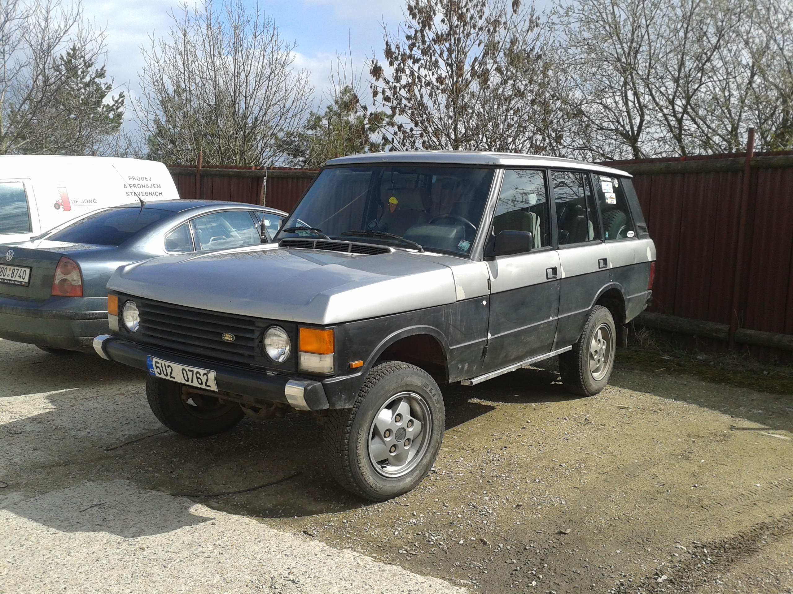

Ahoj, tak jsem se konečně po několika měsících čekání a vybírání stal také hrdým majitelem legendárního a krásného Range Roveru Classic.
Založil jsem tohle nové vlákno protože bych do něj rád postupně psal jakými proměnami můj RRC postupně projde a samozřejmě že tady budu potřebovat se spoustou věcí poradit od zkušenějších.
Zatím tedy jen pár základních informací:
Motor 3,5 EFI, převodovka automat 4 st., přídavná převodovka LT230, rok výroby podle českého TP 88, výbava asi nějaká základní protože nemá skoro nic :-) kromě el. oken a nefunkčního centrálu.
Od původního majitele jsem ho přivezl po vlastní ose. Bylo to něco málo přes 300 Km většinou po dálnici okolo 120 - 130 km/h a auto se chovalo dobře jen jsem měl pocit, že se mu od 100-110 Km/h už moc nechce zrychlovat. Když jsem mu párkrát zkusil dát do kopce při 110 plný plyn tak jsem měl pocit že se nestalo nic jiného než že se změnil zvuk motoru. Nevím jestli je to normální stav nebo mi už nějaké ty koně v motoru chybí popř. jestli mě až příliš neokrádá o výkon měnič automatu? Tohle bych rád porovnal se zkušenostmi ostatních majitelů. Auto prý jezdilo na kombinaci 50% ethanol 50% benzín tak jsem to tak prozatím nechal. Na žádné vyloženě negativní zkušenosti ohledně této kombinace jsem zatím nenarazil tak snad to bude OK.
Můj plán je prozatím takový, že s ním budu přes léto jezdit a sbírat zkušenosti a na podzim ho vezmu na dílnu kde by měl přes zimu dostat kompletní léčebnou a ozdravnou kůru. V podstatě rozebrat do šroubku. Otryskat, vyvařit, vše co lze pozinkovat tak pozinkovat, co pozinkovat nejde tak důkladně ošetřit a nalakovat. Autem chci jezdit do přírody, na srazy a na delší výlety mimo silnice takže dostane i nějaké pevnostní doplňky ale doufám, že se mi podaří vše provést nenásilnou formou a zachovat mu jeho nádherný vzhled a charakter.

Přední nárazník je ze staršího, tuším někdy před 1984

Auto je podle všeho 1988, jen ten nárazník je starší

Rok bude tak, jak píše eliott. Před zavedením modelu Vogue SE neměli příliš luxusní ho příslušenství, snad jen klimatizaci a střešní okno. S tím výkonem nečekej zázraky. Samozřejmě už nějaké koně pochcípali, ale 3,5 s tímhle vstřikování nebyl zrovna výkonnostní zázrak, zvlášť na dnešní poměry. Maximálka byla někde kolem 160 km/h a jestli se na dálnici při 110 km/h do kopce mnoho neděje, tak ani má 3,9 ka zrovna neexplodovala, když se ji přidalo v takových rychlostech. Navíc pokud ho krmíš ethanolem...Takže zajistit, aby spotřební věci byli v dobrém stavu, na rozdělovači fungoval podtlakový předstih, předstih byl správně nastavený, změřit kompresi a jezdit do rozborky, kdy se koukneš na vačkovou hřídel.

Je na nich prima, jak jim to slusi bez ohledu na "kabat" :) Pomlacenej nebo lestenka - vzdy je to bourak! Jinak vypada identicky s nasim z 1987 (Eliotte, podle ceho se da soudit, ze je to 1988?)
Re: Macejkyho RRC 3,5 EFI - rok asi 88
#14 Příspěvek od eliott » 30 bře 2014 09:22
Úplně přesně se to asi poznat nedá, mohl by to být i 1987 , ale podle toho koženého volantu bych tipnul ten 1988, to už je spíš instinkt, jinak 1989 už by měl jiné čalounění dveří a před 1987 zase okrový interiér ( tím si nejsem ale 100% jistý, jen jsem to tak vždy viděl)
