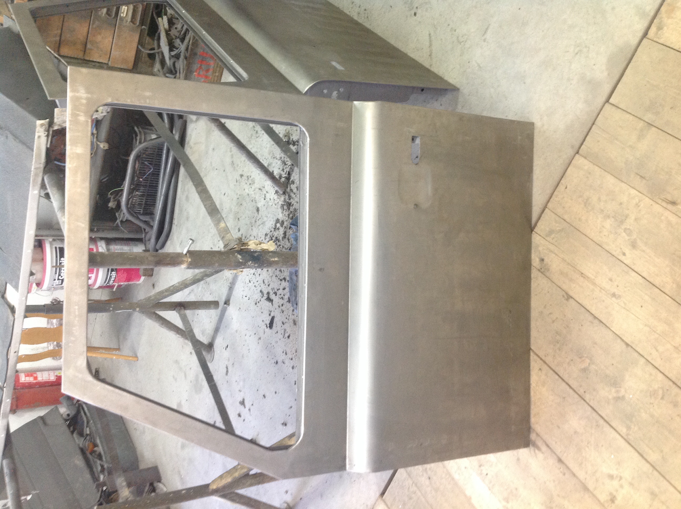

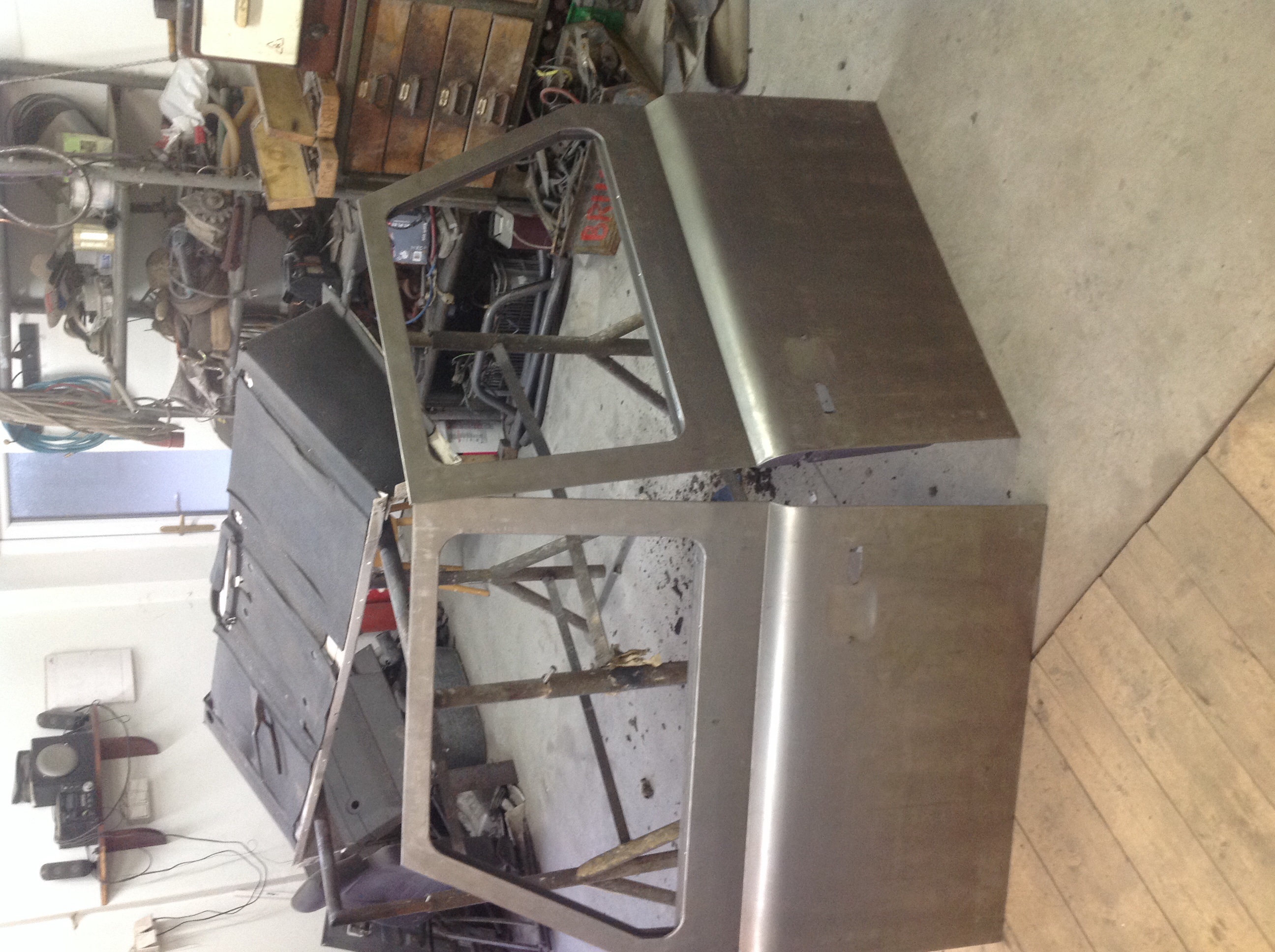

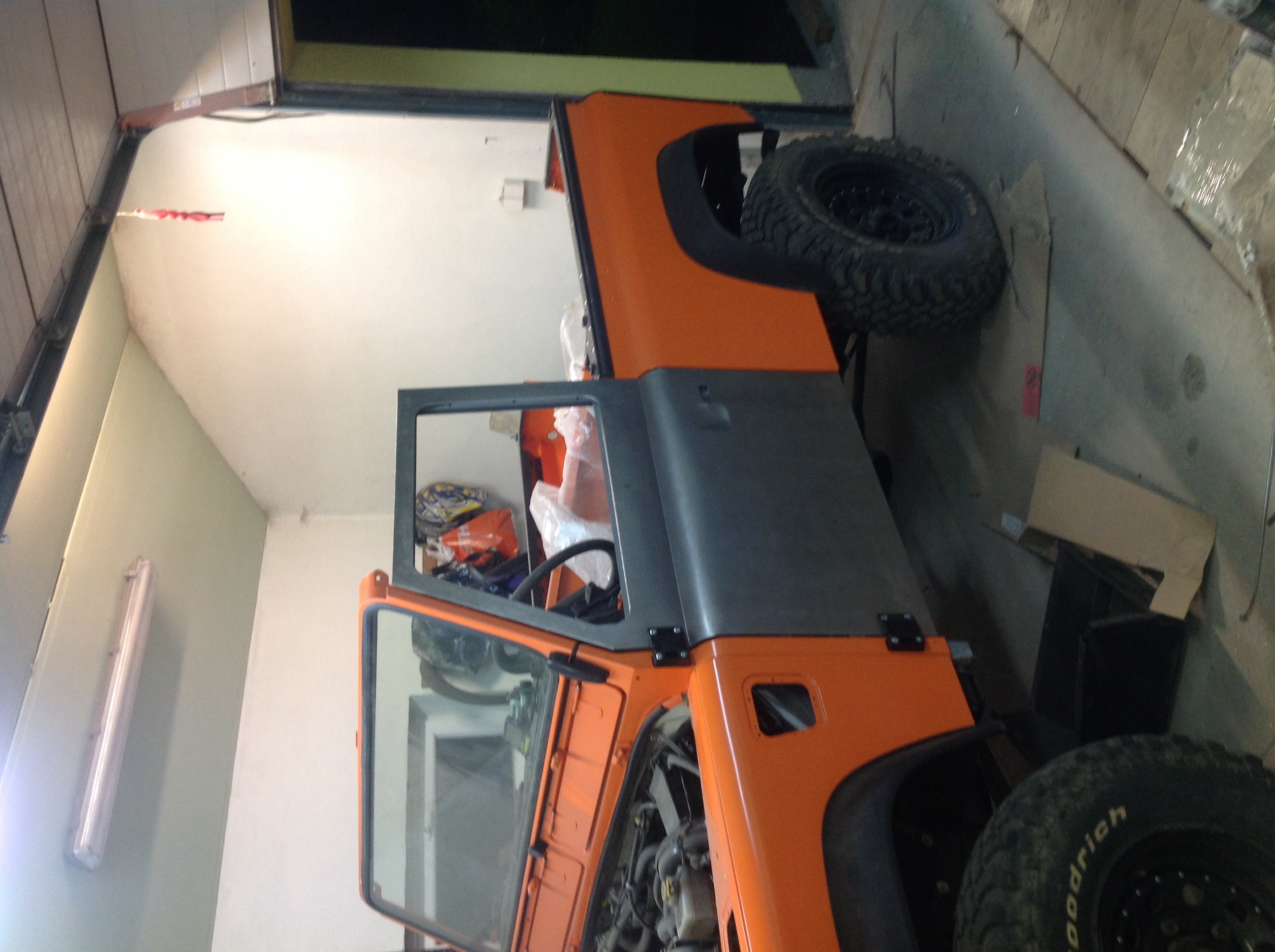

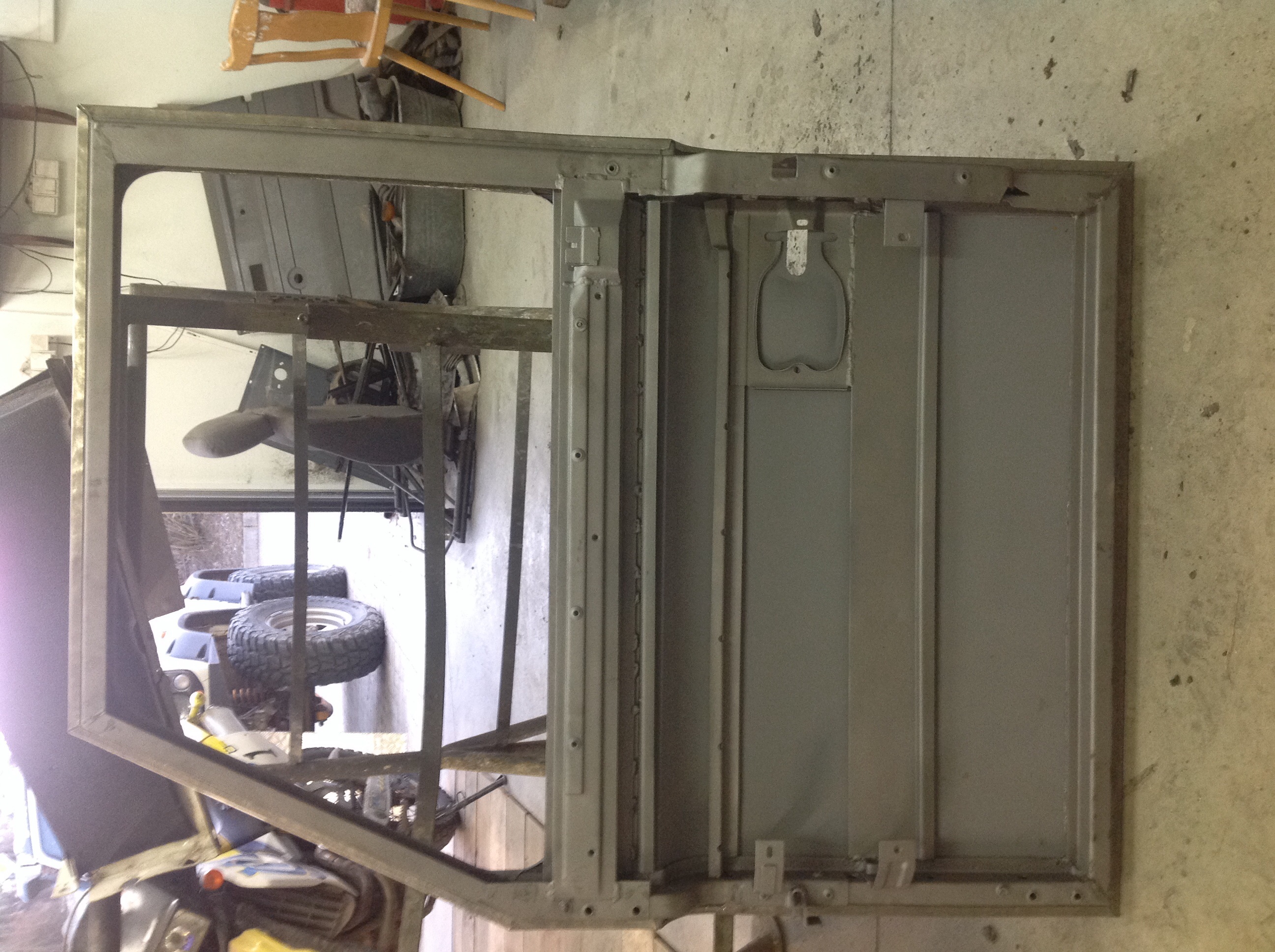

po dlouhém hledání předních a zadních dveří jsem zjistil že nejlepší bude si je udělat nové ,po dohodě se zámečníkem jsme se na to vrhli a výsledek víc než dobrý kostra je vyvařená vyměněny některé příčky a krycí plech jsme udělali s 0,8 klasického plechu.tímto způsobem jsme schopni opravit i jiným defíkářům jejich dveře popř dodat jen ten plech na výměnu za stávající hliník cena je individuálnipodle velikosti koroze jen sonduji jestli by byl zájem.zde nějaké fotky.

tak cena 3600kč kus z 0,8 černýho s pozinku 3700kč

Dušek píše:tak cena 3600kč kus z 0,8 černýho s pozinku 3700kč
To je cena za skin nebo za opravu komplet dveří?
Ten prolis pod klikou máte lisovaný?
S tím zinkování,do žárového zinku je možné namočit pouze holý rám,otryskaný a vyvařený,pokud v něm nejsou vevnitř zbytky barev a vosků.S novým oblečeným skinem se to nemůže žárově nazinkovat,to by se tenký plech skinu zkroutil :!:
Myslím že ideální by bylo skiny udělat z karosářského ocelového plechu s kataforickou nebo zinkovou úpravou.

Kovari, v zarove zinkovne dily pred namocenim do horke zinkove lazne louhuji v kyseline, ale ta sezere korozi, nikoliv vsak barvu a vosky.S tim me vzdycky na prijmu hnali pryc.A jestli si myslis ze se potah dveri z tenkeho plechu nezkrouti, garantuju ti, ze bude vypadat jako kdyz ho prezvejkala krava...
Ale hadat se s tebou nebudu :hand , mam sve zkusenosti, jezdim do zinkovny s ruznymi dily 20 let.
Jestli si tuhle technologii nahodou nepletes s galvanickym zinkovym pokovenim ve studene lazni, to by samozrejme slo, ale kvalita protikorozni ochrany neni zdaleka tak ucinna...
k.
