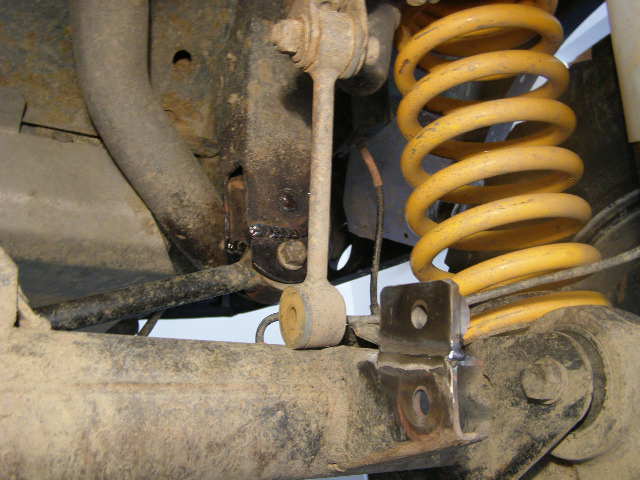

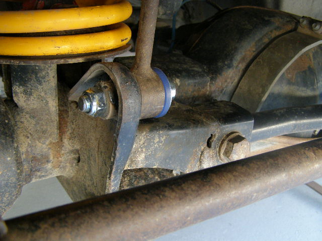

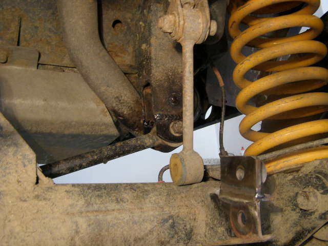

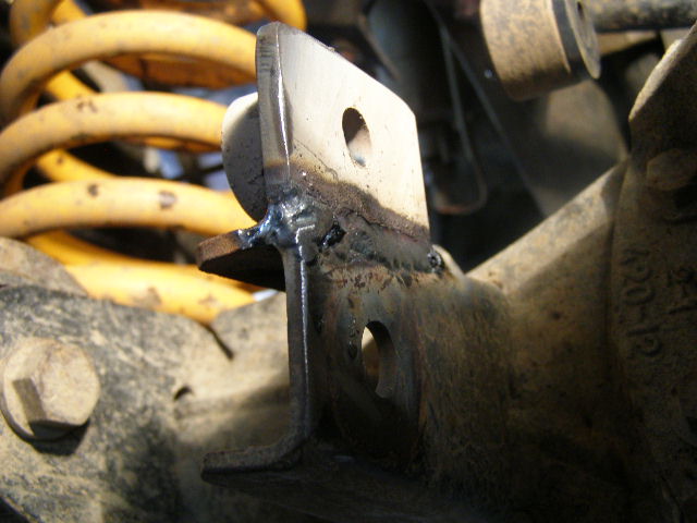

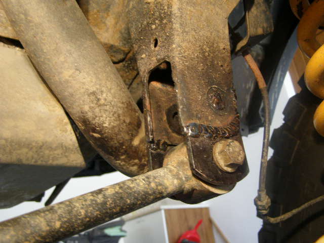

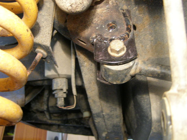

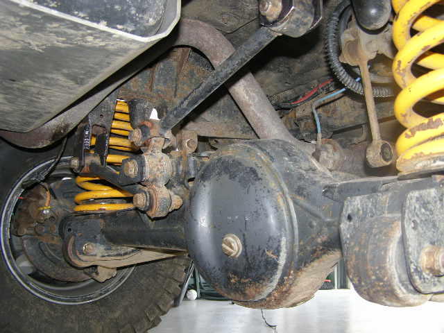

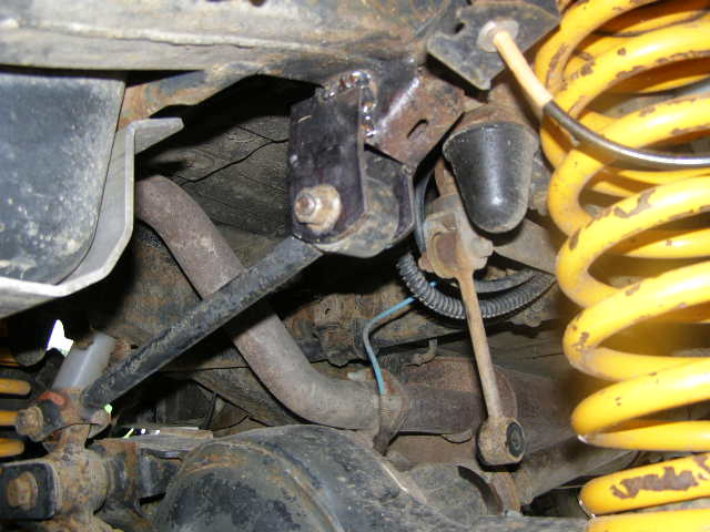

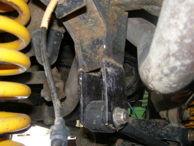

Davam sem foto ako som upravil uchyťenie wataku na mojej disco 2 . Dovod bol jasny - pri 2 palcovom lifte sa pri odveseni napravy opiera uloženie dvoch krajnych unibalov o doraz ich možnosti natočenia a dochadza k natrhnutiu ochrannej gumy . Nasledok čoho je rychla smrť tychto unibalov z dovoru zatečenia nečistoty- blata . Plus su tam foto ako mam upravene tyčky stabylizatora - pre inšpiraciu . takto to mam už 4roky a až teraz som menil nove puzdra -3 boli trochu omačkane a zvyšok v pohode .
Ta prva foto je v stave ked je auto skoro zdvihnute zdvihakom a a inak su tyče wataka skoro vo vodorovnej polohe .

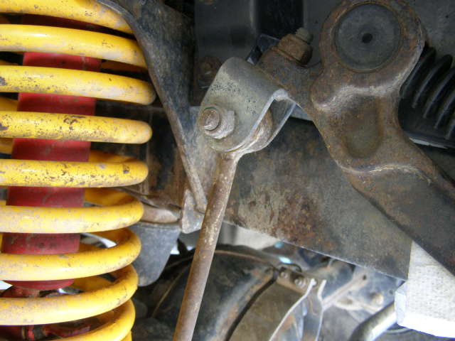

#2 Příspěvek od patrik » 12 bře 2014 21:55
foto stabika

Prosim Vas o kolko cm ste to posunuli ten watak?
Na kazdej strane te to dali rovnako?
Dakujem.
Duro
patrik
Příspěvky: 2623
Bydliště: slovensky grob
Re: Watak uprava
#4 Příspěvek od patrik » 11 kvě 2018 11:08
Ahoj - je to o cca 50 mm posunute smerom dolu - zaleži o kolko mas zdvihnute auto .
