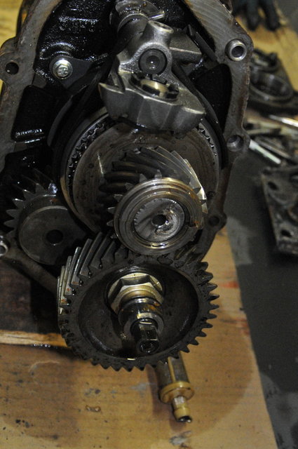

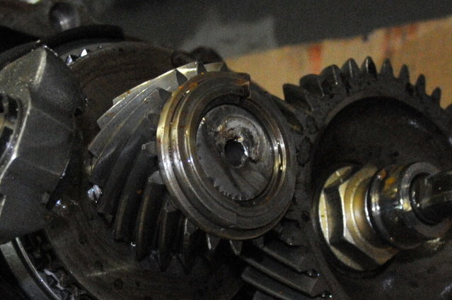

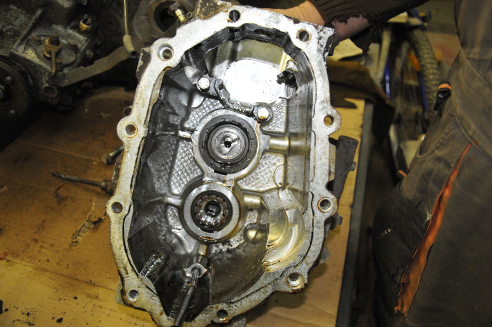

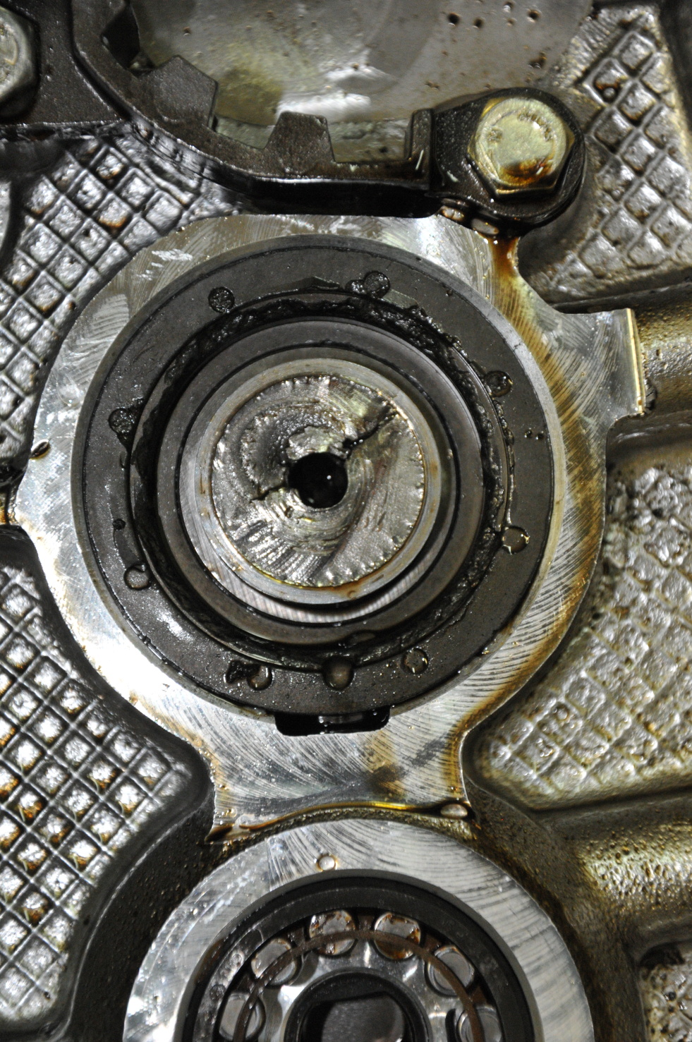

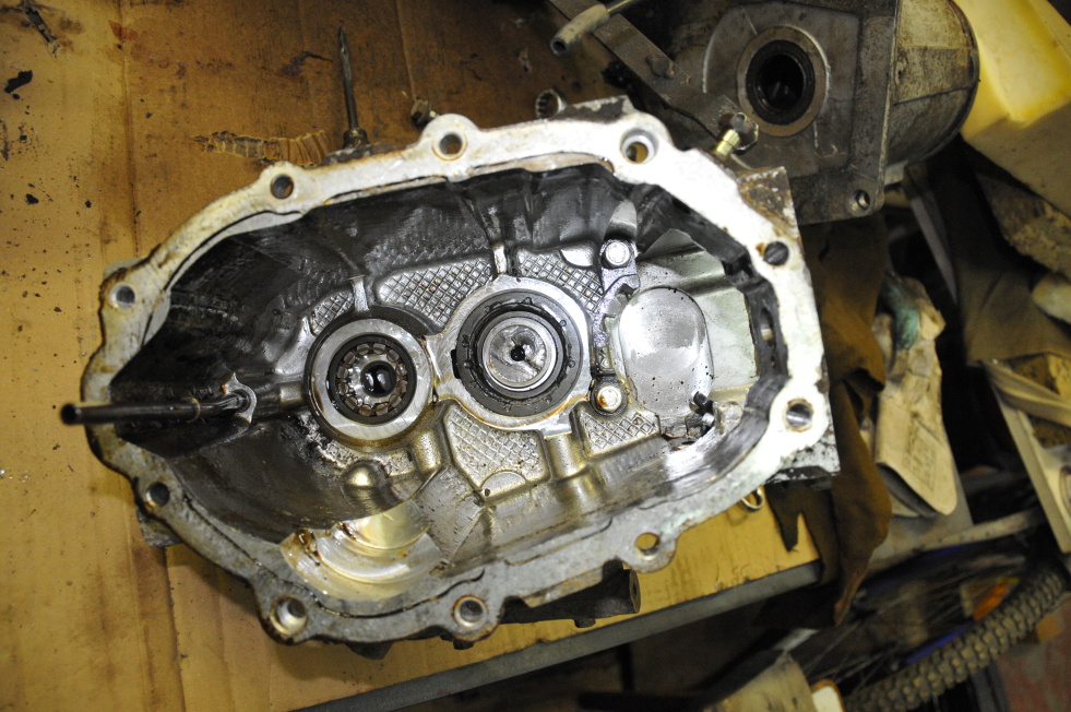

Zdravím dávám k dobru kamarádovu zkušenost.Před obchoďákem na parkovišti při odjezdu v autě chřuplo ani ne moc,auto dojelo 20km s vibracemi,doma se zaparkovalo a konec ,na tyči do dílny zbytek na foto.Budeme rádi za vaše zkušenosti co by mohlo být příčinou této hříčky :D

no jo...nemilé...neměl zamknutou mezinápravu?

Není v háji ložisko v přídavce? To by mohlo způsobovat tlak na hřídel.

Není v háji ložisko v přídavce? To by mohlo způsobovat tlak na hřídel. V přídavce vrchní ložisko OK.Spodní špatné.Potom je také vůle ozubených kol posun po hřídeli tak cca 5mm.Mezináprava zapnuta nebyla.

Pokud jsou ložiska na horním kole přídavky OK, tak to bude jen únava materiálu

Převodovka složená,auto jezdí,dík za rady :dance
