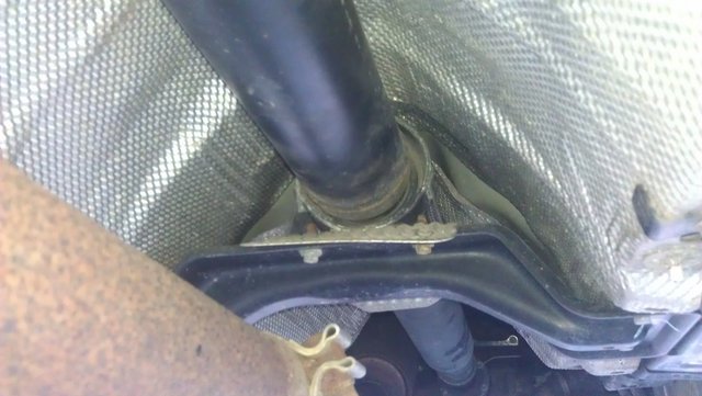

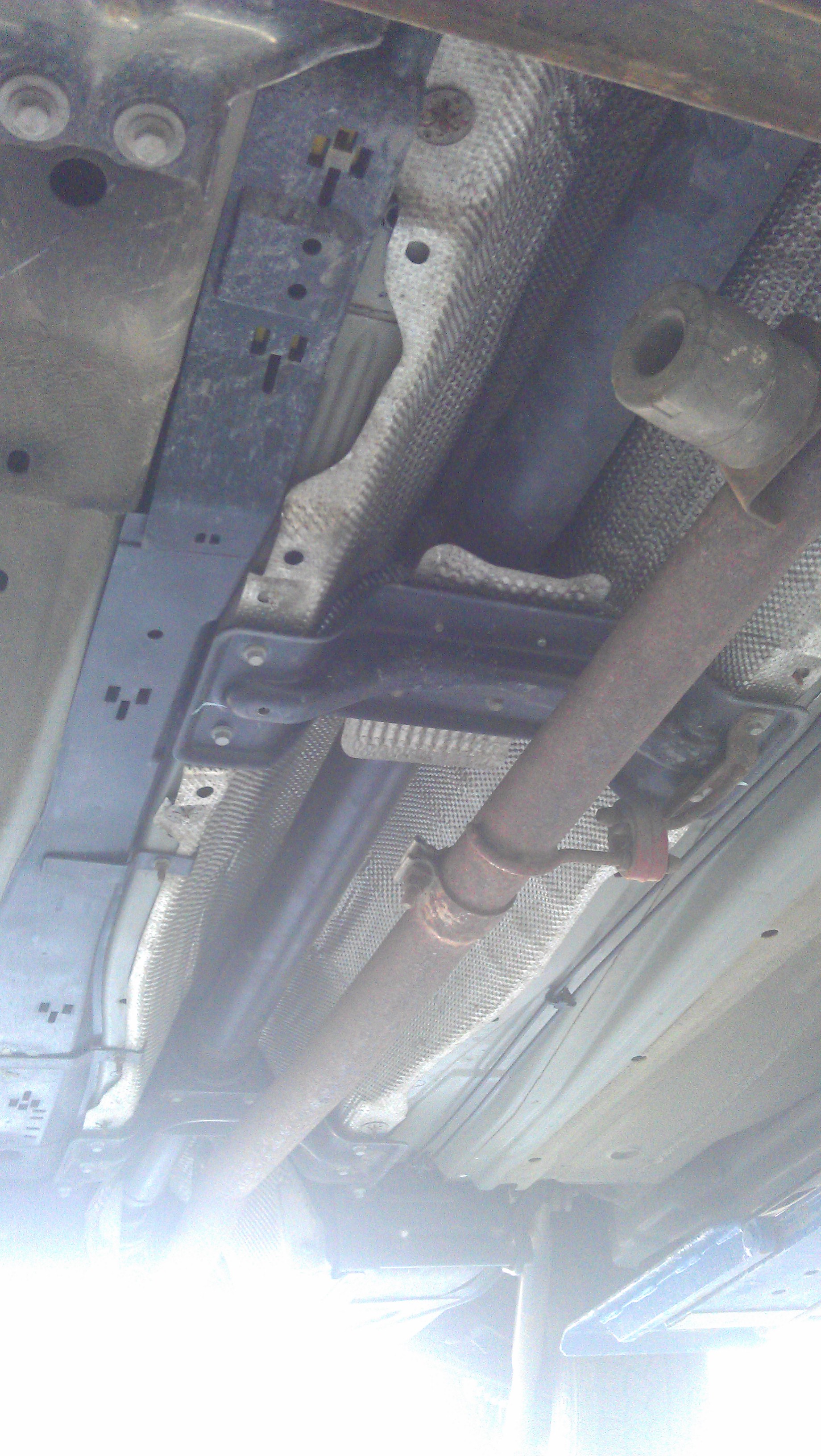

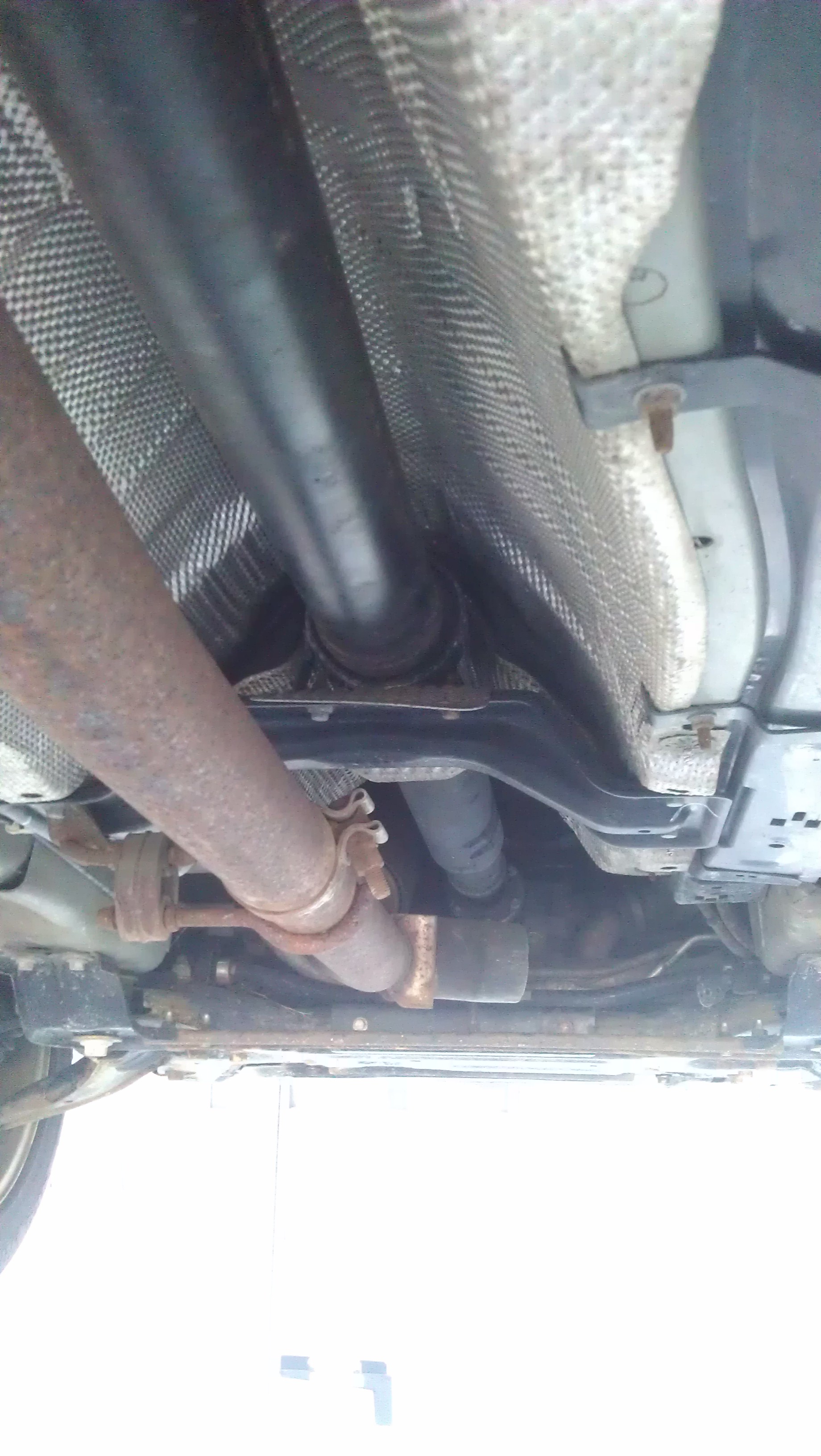

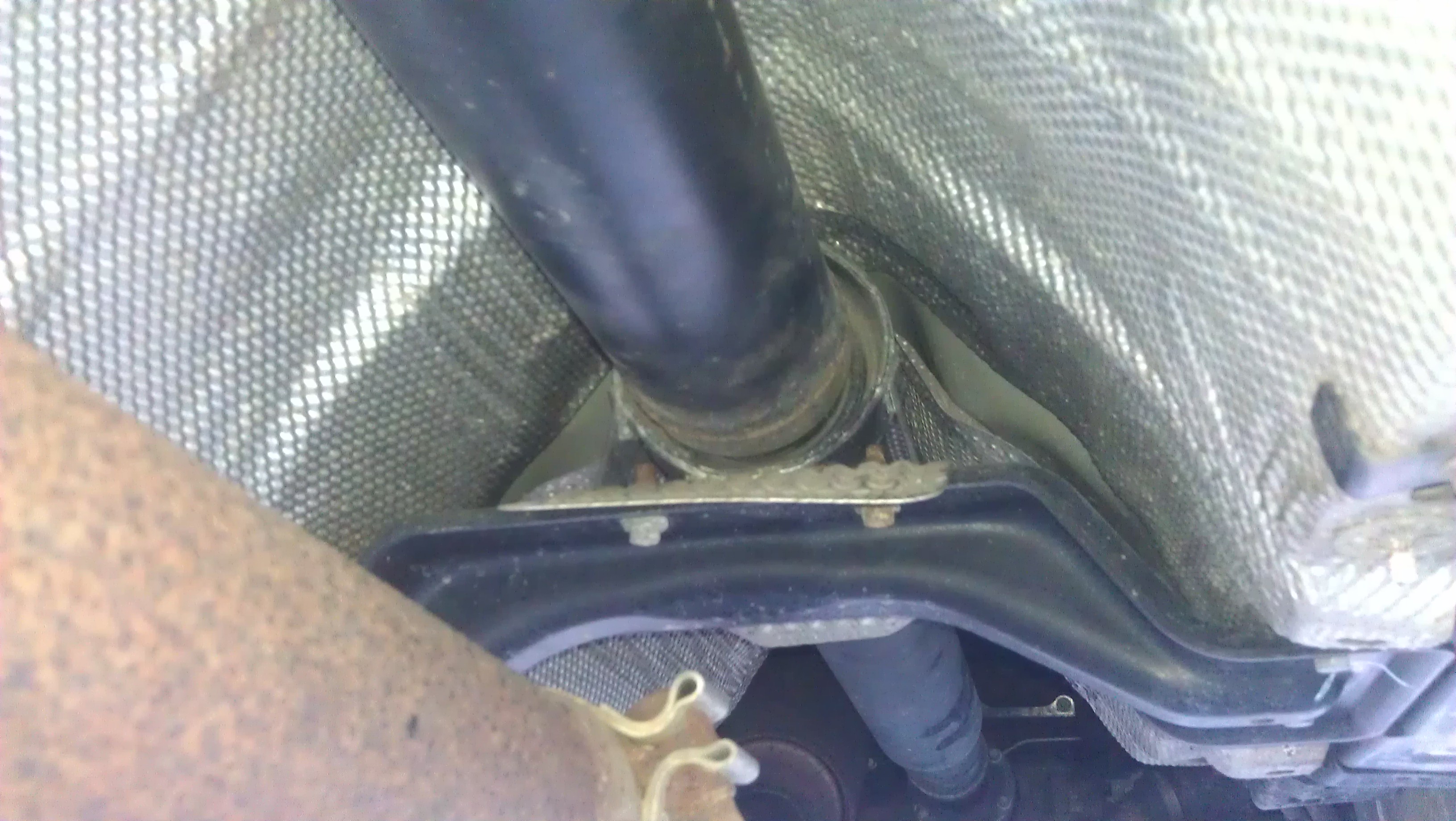

Tak je to v řiti :S Nejde to vyměnit samostatně. Musí se vyměnit celý kardan. Sranda za 750 euro :Ale fuuj: Přikládám foto ať je vidět co za ložisko jsem měl přesně na mysli...

Je jen to jedno v háji. To co drží ten kardan přesně uprostřed auta. Ta guma je špatná. Prakticky ten kardan skoro leží na tom železnym držáku (je to pěkně vidět na té poslední fotce) Přes něj to pak přenáší vibrace do kastle. Najeto mám cca 130 000

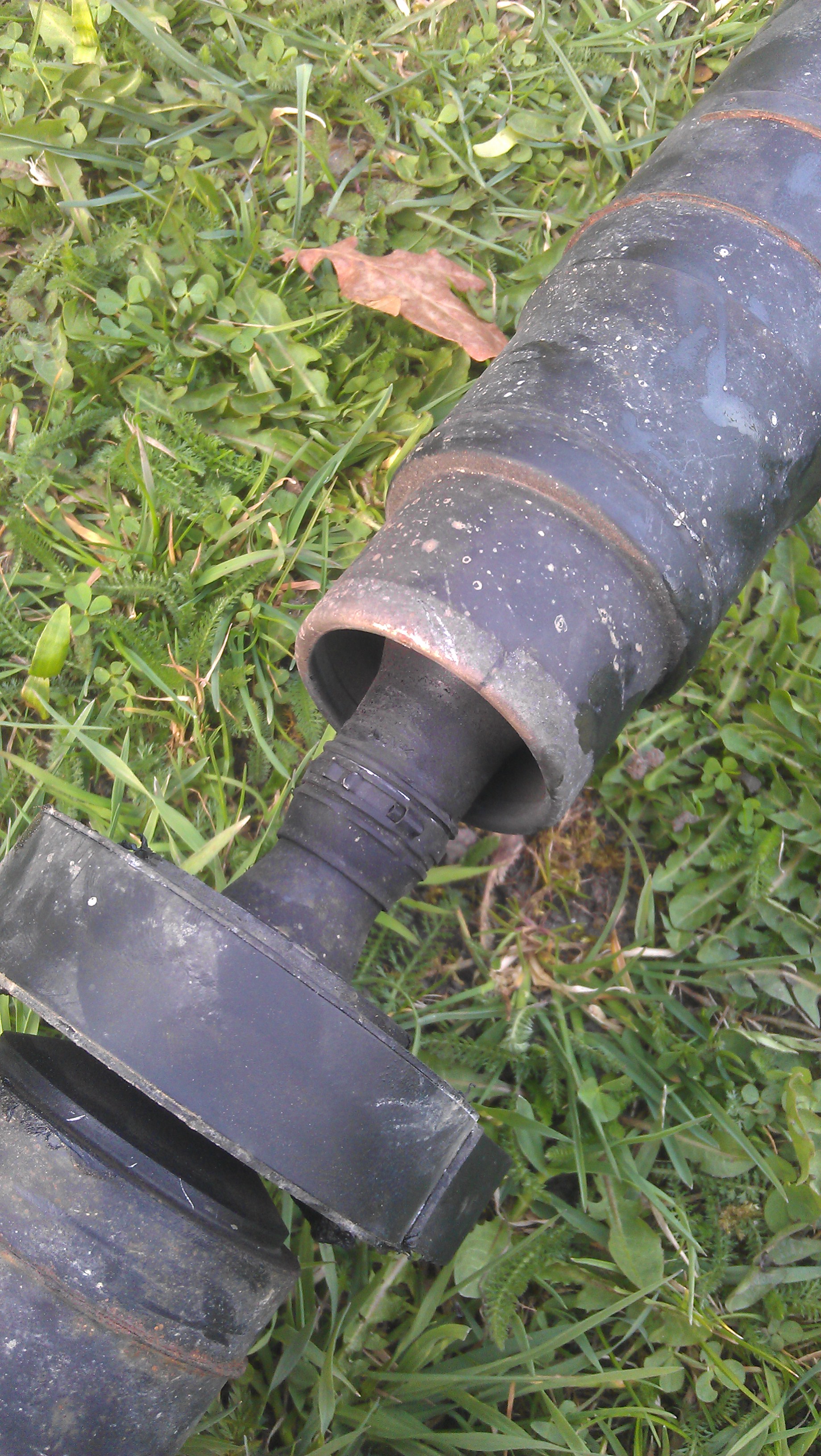

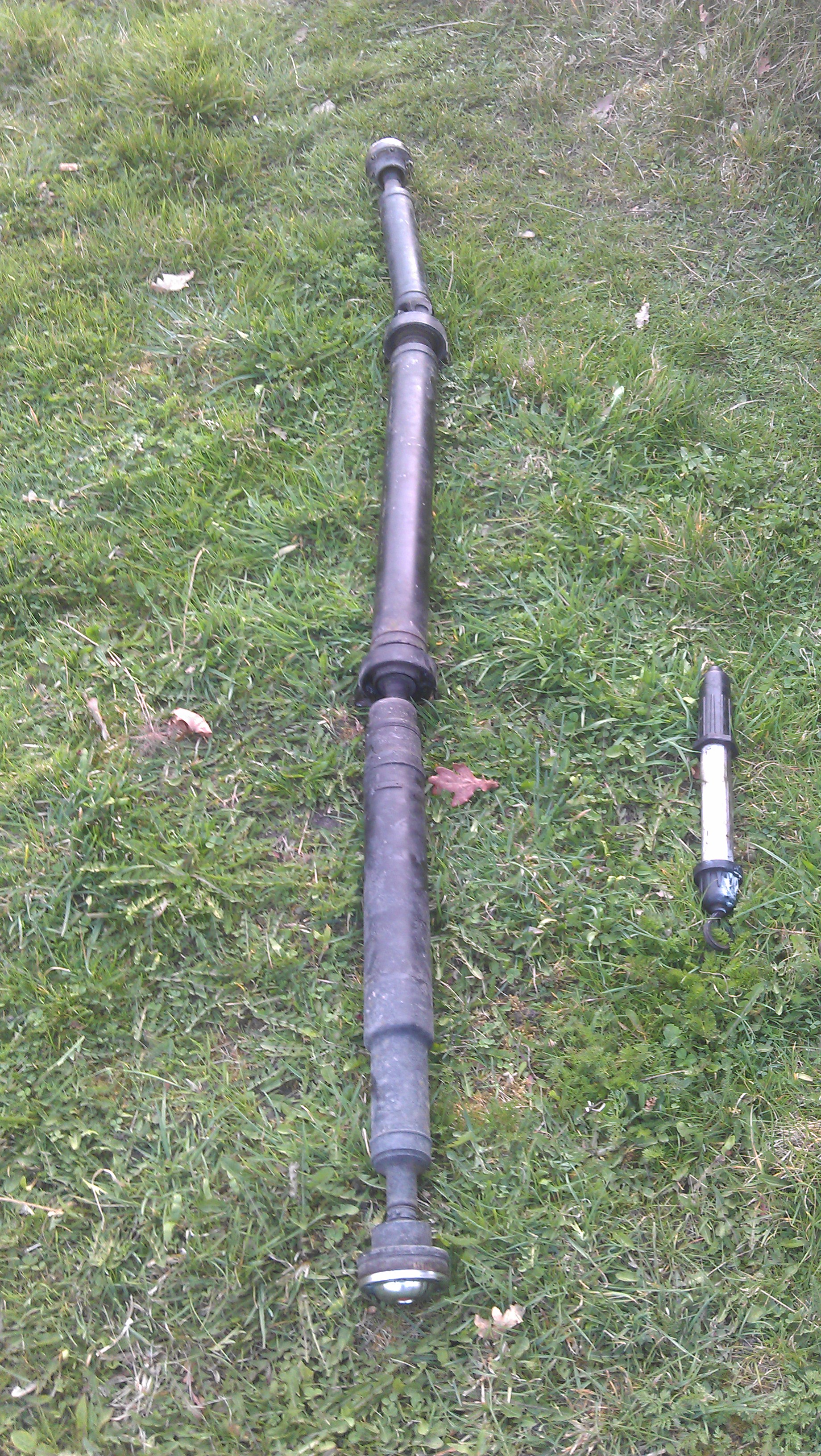

Tak je potvora konečně venku. Ó bože to ticho :Pohoda: Posílám ho na repas. Rozebrat přirozenou cestou nejde :sad Dám vědět jak to dopadlo. Snad si s tím poradí :)
