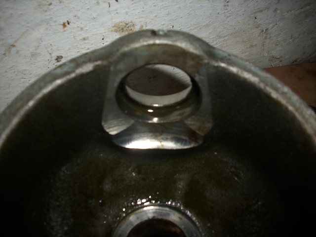

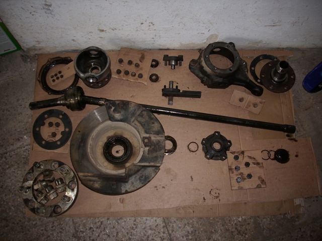

Ahoj vypadá to, že budu potrebovat pár rad. Mám discovery 300tdi rok 96 bez abs. Při plnym rejdu se ozývalo ,,cvakání´´ od levého předního kola. No tak sem začal pomalu rozebírát a teď mam v garáži hromádku neštěstí a auto na špalkách.
díly
díly
Zkusím to nějak rozepsat
-gufero rejdové koule KO

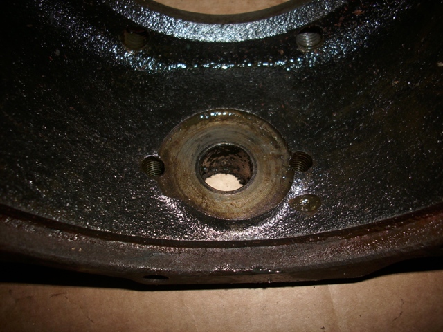

-rejdová koule ve vnitř vydřená kolem čepů asi taky špatně dám foto
-ložiska čepů, horní KO, spodní se jeví dobře ale vyměnim ho taky
-svislé čepy asi dobrý
-skříň čepu nebo jak se tomu říká, dole zevnitř vydřený foto

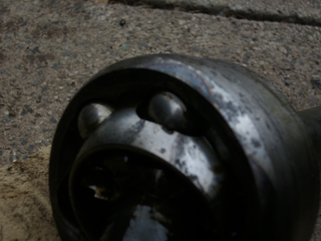

-homo kloub není prasklej ale jsou tam ulámaný hranky, poloosa dobrá foto

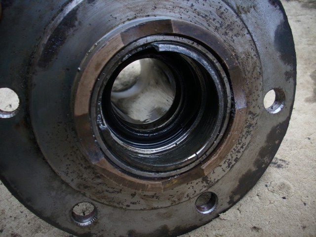

-nábojka kola, ložisko nábojky jako by nebylo foto
-ložiska kola vypadaj dobře ale taky asi pujdou vyměnit

Koule zevnitř spodní čep
skíň čepů zevnitř dole
homokloub
homokloub
nábojka
nábojka
Zatím potřebuju vědět co si myslíte o dílech na fotkách, jesi je to dobrý a nebo vyměnit. Ložiska,gufera,podložky aty drobný věci vyměnim asi všechny, ale co s tou kouli,skříní čepů a kloubem? A jak vyndám zbytek ložiska a tu bronzovou podložku z nábojky?
Zatím sem rozdělal jen jednu stranu a ta druhá na tom asi nebude o moc líp. No doufám že mě to nebude stát milion ale nemam stoho dobrej pocit. Budu rád za každou radu nebo odkaz.
