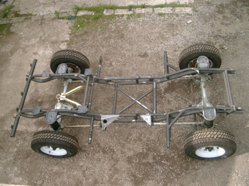

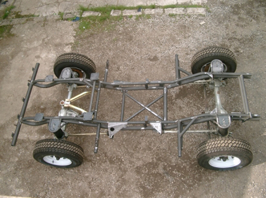

Jediná inspirace nebo + je , že někdo už rám na Defendera 90 , vyrobil byt z ocelových trubek . Tak jestli jsem blázen, tak jak tu je naznačeno tak alespon nejsem sám
. Když to jde z extravagantně z ocelových trubek tak proč by to nešlo z ocel.plechu, jako originál

Ten trubkovej ram o par radek vyse,bude ram na nejakej rychlostni special. O jeho tuhosti a vydrzi pochybuju.

No podle mě pokud bude mít co kopírovat tak to udělá snadno , jestli má dílnu. Jediný, co vidím jako náročný je ten ohyb podélníků, kterej se původně lisuje jako celek v U profilu a následně vaří půlky k sobe. Svar je středem spodní a horní hrany, navíc je to přesazené, nenese velké namáhání. To se rozumně v malý dílně asi nepovede, aby to bylo stejný. Dají se udělat výpalky bočnic těch podélníků a spojit pásovicí , ale svary ponesou většinu zatížení.
Vyrábět to jako origo je škoda, ta trubková příhradovina bude daleko lepší, lehčí a tužší. Proč to nedělají ve fabrice rovnou je jasný, není to o tom že plácne lis a pak se to sesadí. Ale ten na fotkách je podle mě špatně, podélně dobrý, příčně asi nedobrý
Kompromisem k lepšímu by mohl být I profil na stojině odlehčený kulatými dírami, zhruba v duchu toho, jak jsou na fotkách udělaný ramena. Technologicky je to jednodušší, pálení míň, pevnostně podobný nebo spíš tužší než origo , ale hlavně perfektně udržovatelný, žádné uzavřené prostory. Bez problémů to žárově nazinkují, třeba v Signum Hustopeče. Síla materiálu bude muset být proporcionálně větší než u origo plecháče, takže i odolnost proti korozi lepší i bez zinku (menší plocha povrchu - koroze na cca stejný objem materiálu)
Chtělo by to výpočet původního rámu a podle něj se chytit, to považuju za docela důležitý, aby bylo dodržený správný nebo vylepšený kroucení atd.

Ten trubkový rám nemusí být vůbec špatný ,pokud to bude dobře provařený , Trubky odhaduji že budou o prům .70mm což je šířka orig. podélníků , Spíš vidím problém to dobře a stejně naohýbat,

Ten trubkový se mi docela líbí , ale bude proti plechovýmu docela výrobně komplikovaný , taky to není letile ověřený provozem. Okopírovat ten klasický bych měl asi zmáknout .
