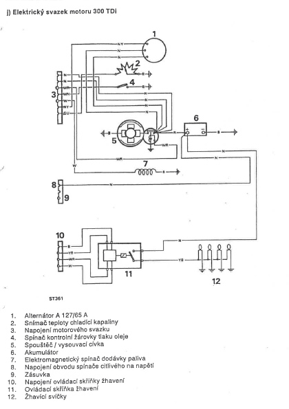

Zdravím. Potreboval bych radu ohledne tohoto defika. Vse maka jak ma jen při chcipani motoru je mensi problém. Když otocim klickem do polohy off kontrolky a vse na pristrojovce shasne jak ma. Bohužel motor ne. Objevil jsem u palivového cerpadla (nejspíše) drat na kterem je 12v i po vypnuti klicku. po odpojeni dratu od cerpadla motor shasne. Nevite někdo kde je nejake rele nebo zarizeni které drzi tech 12V i po vypnuti???. Moc dekuji předem za rady. Bart.

Čerpadlo je řízeno elektronicky a odstavovací ventil spíná rele řízení motoru. Je nutné najít rele a zjistit, zda po vyndání motor zhasne a podle toho postupovat dále. Rele může být slepené. Řídící jednotka ho ukostřuje. Může být i někde prodřený kabel na kostru a bude držet rele v sepnutém stavu.

No ono ale u 300Tdi asi moc řídící jednotka nebude ne? Pokud tam máš imobilizér tak je v linii klíček-relé-vstřik čerpadlo zapojený ještě ten. Pokud ne tak je to prostě jen drát, kde je buď 12V nebo 0V...

Pravda jednotka pod stredovym kastlikem není takze pujdu po dratu. Ještě jednou diky za rady.

Tak drat jsem bohužel nevyslídil. nekde mizi ve svazku a rezat cely svazek mi prislo trochu moc. Tak jsem od klicku natahl novy drat který spina podavci cerpadlo a vse funguje jak ma. Snad se nic nestane když jsem to takto nahradil. ?

Myslím, že to mám taky tak... :)
