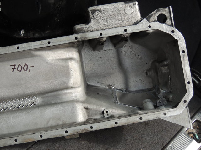

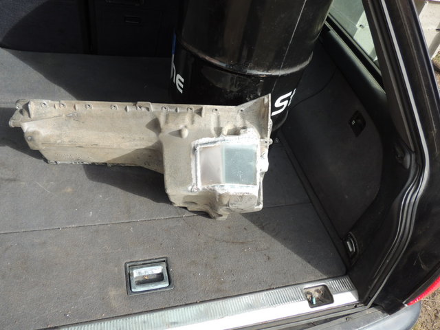

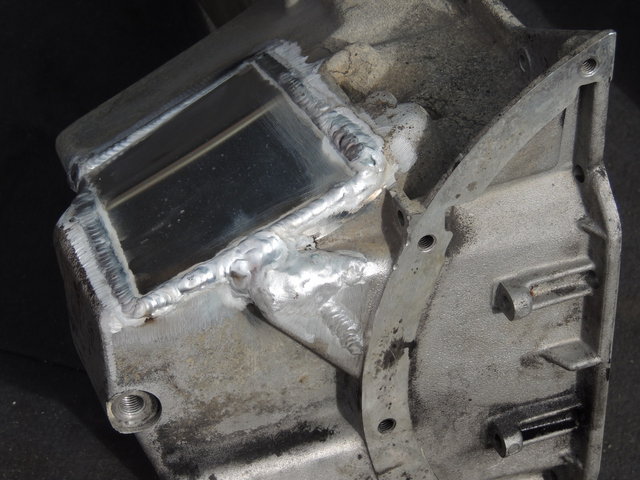

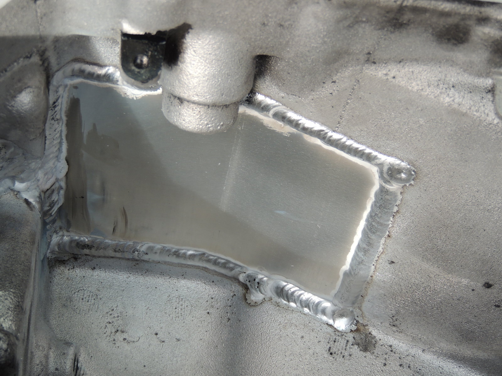

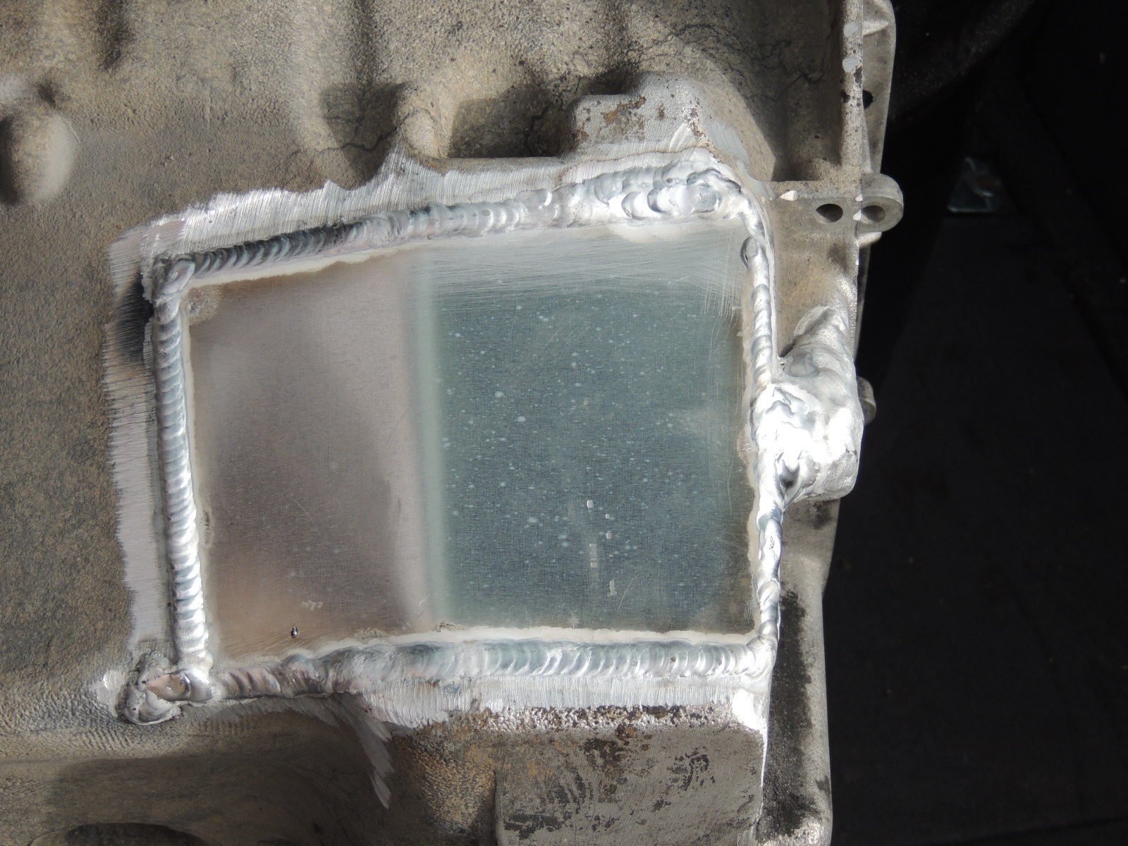

Tak mam vanu doma zavařenou a vypadá to moc pěkně a za 700 stováků

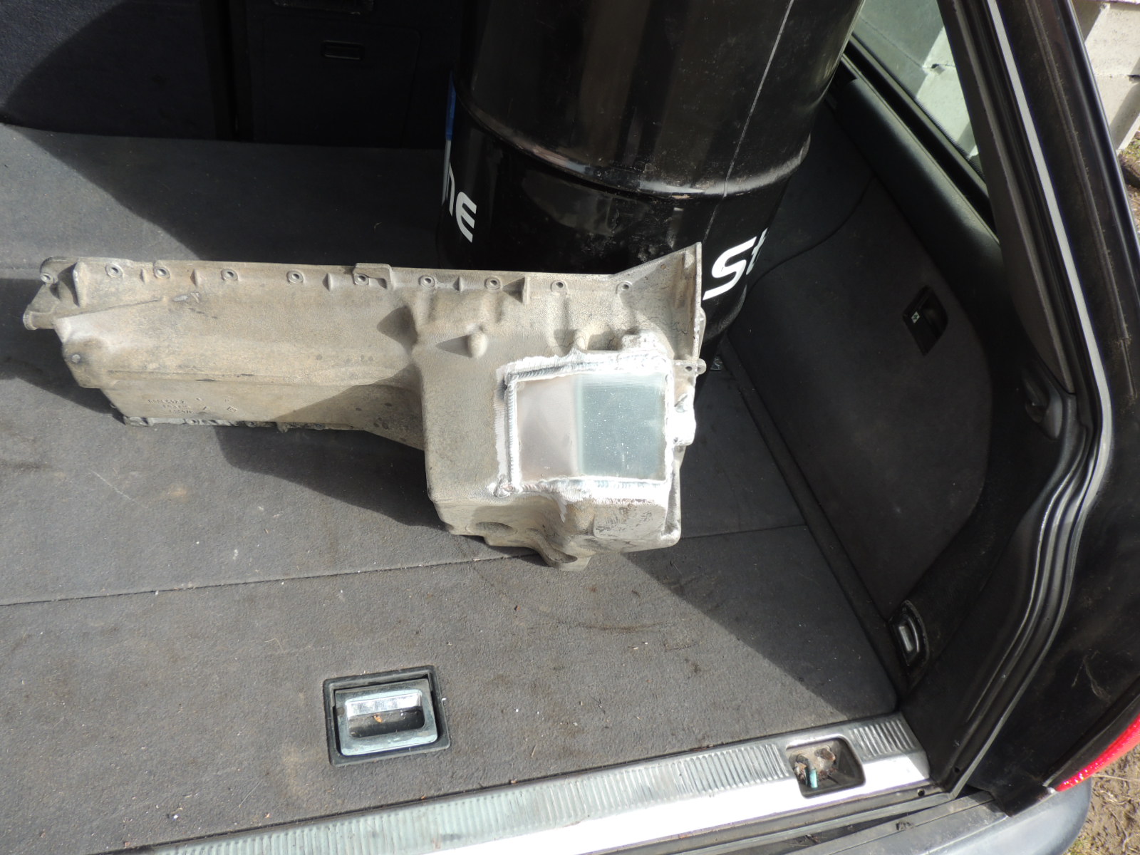

Tmel nebyl potřeba vana absolutně rovná a je už na autě a sedí jak víno
