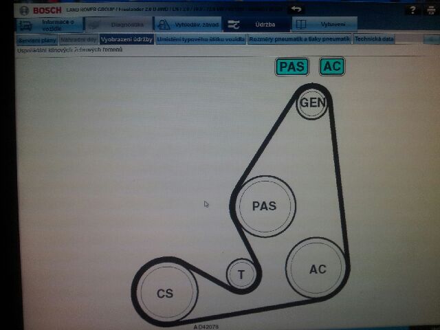

Prosím Vás...praskl mi řemen a jelo se s tím ještě asi 10 km bez něj.koupil jsem nový a nasadil ho(tak jak jsem si myslel,že asi byl),ale jde mi špatně servo,nevím zda je nasazen správně.Není na to nějaký plánek jak to na těch kladkách je provlečený?Nebo nějaká jiná závada na servu?Jinak vše šlape...díky moc za odpověď.

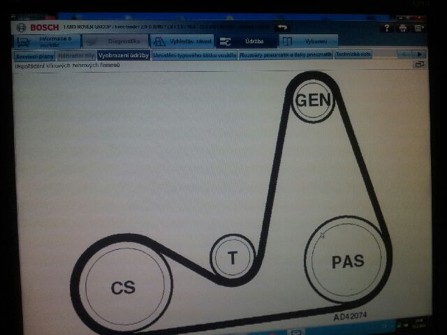

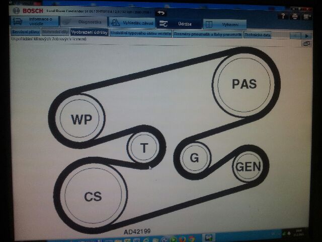

Tak už jsem to našel a přidávám foto,pro ty co by to potřebovaly...Pod fotem je r.v. a Kw....
