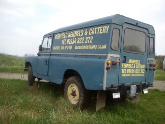

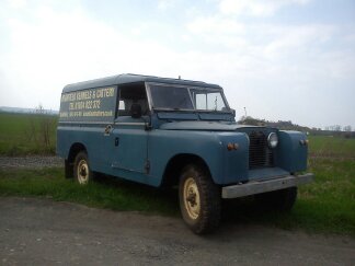

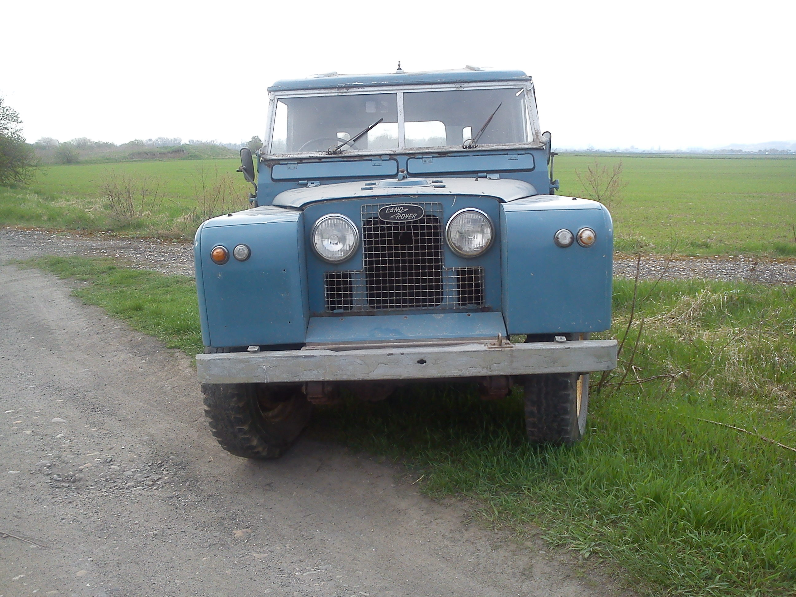

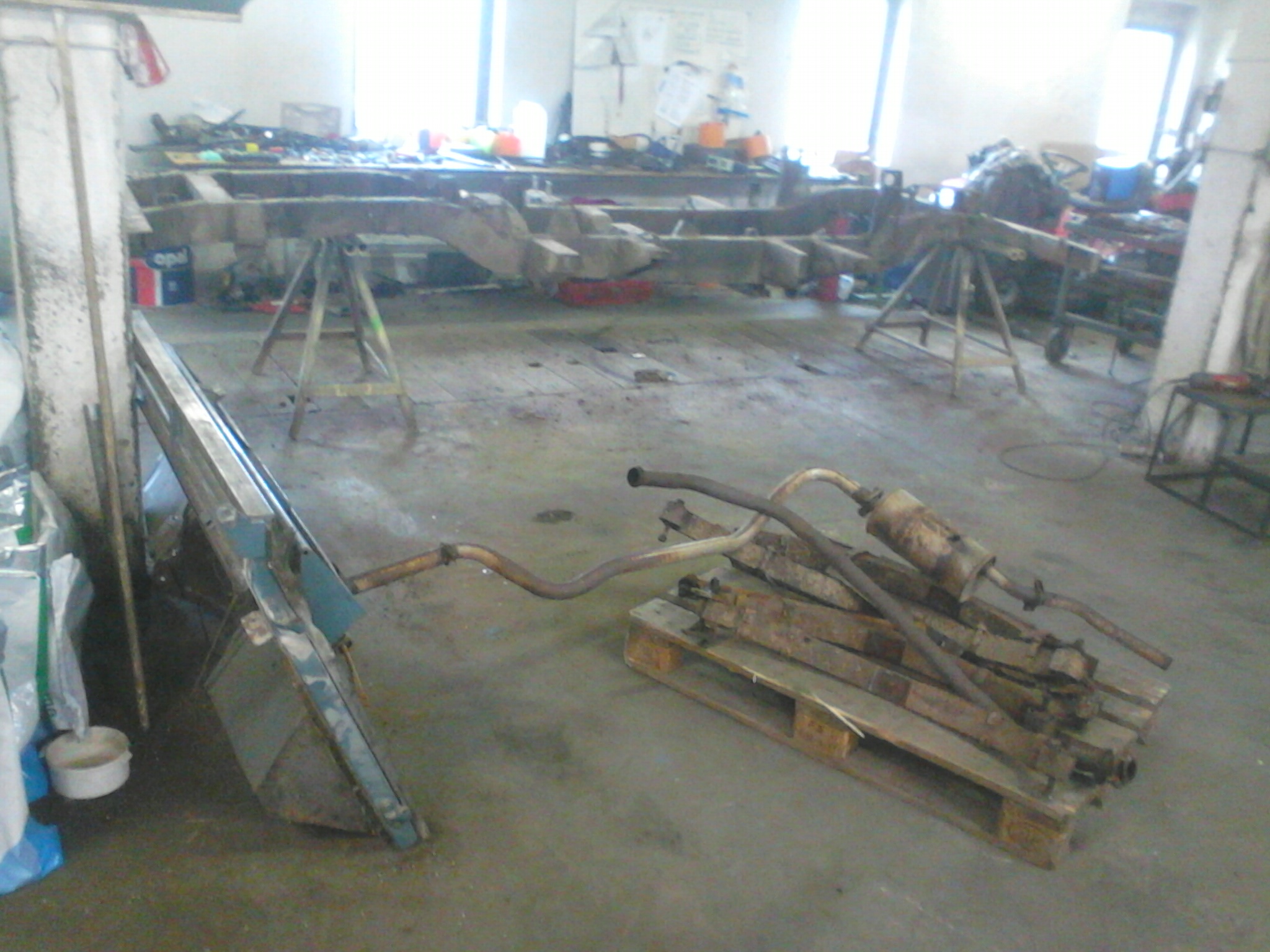

Docela známá serie takže představovat nemusim :lol: konečně zbyl čas se do ní pustit :grin: snad to pujde rychle :mrgreen:

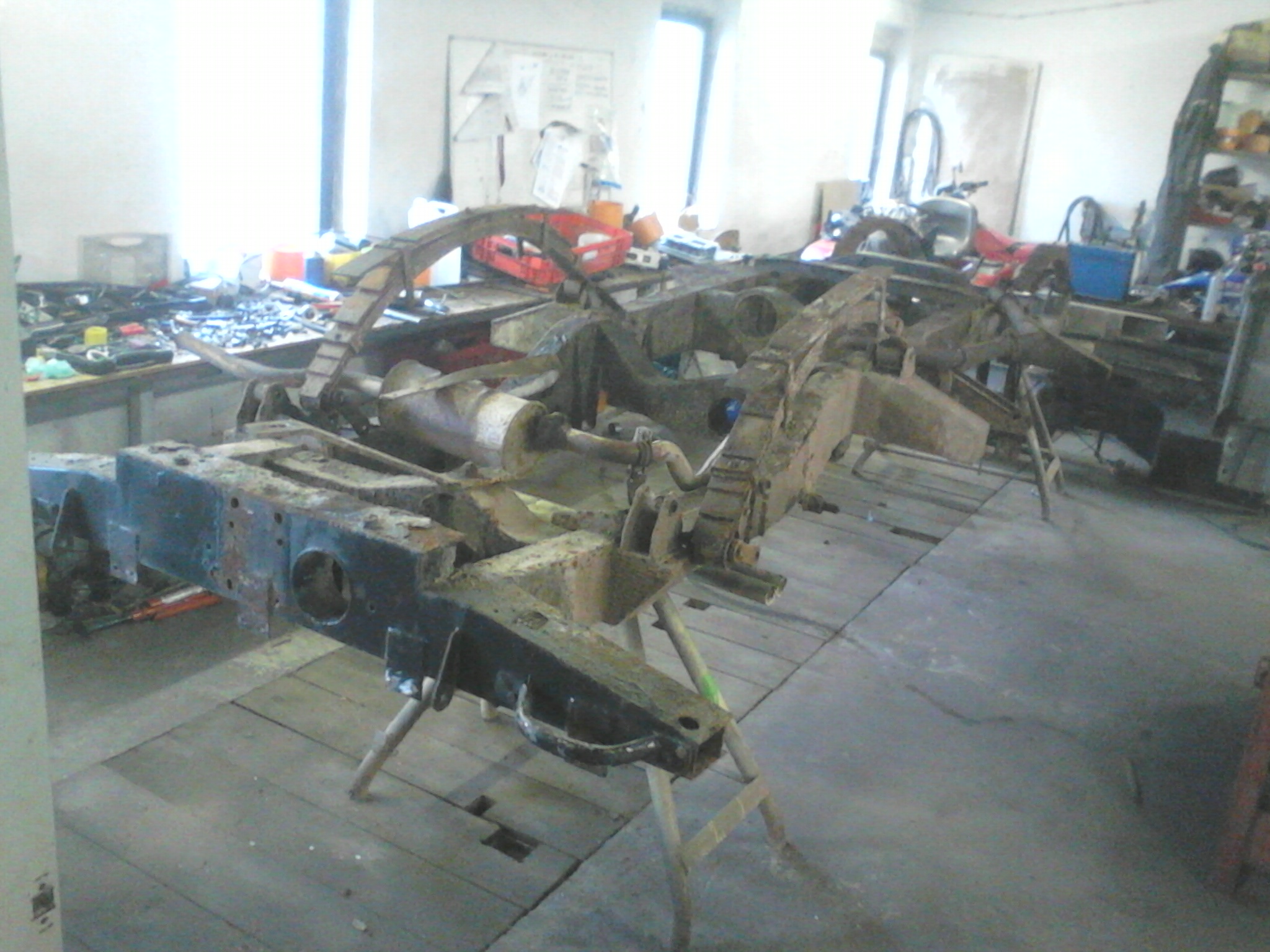

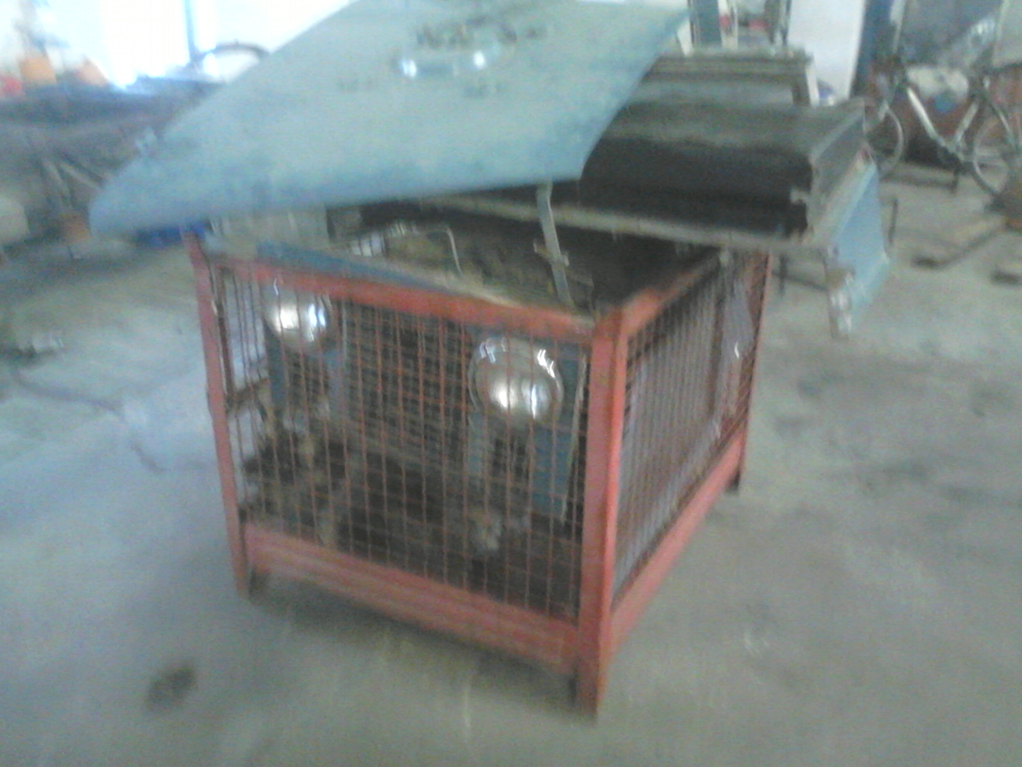

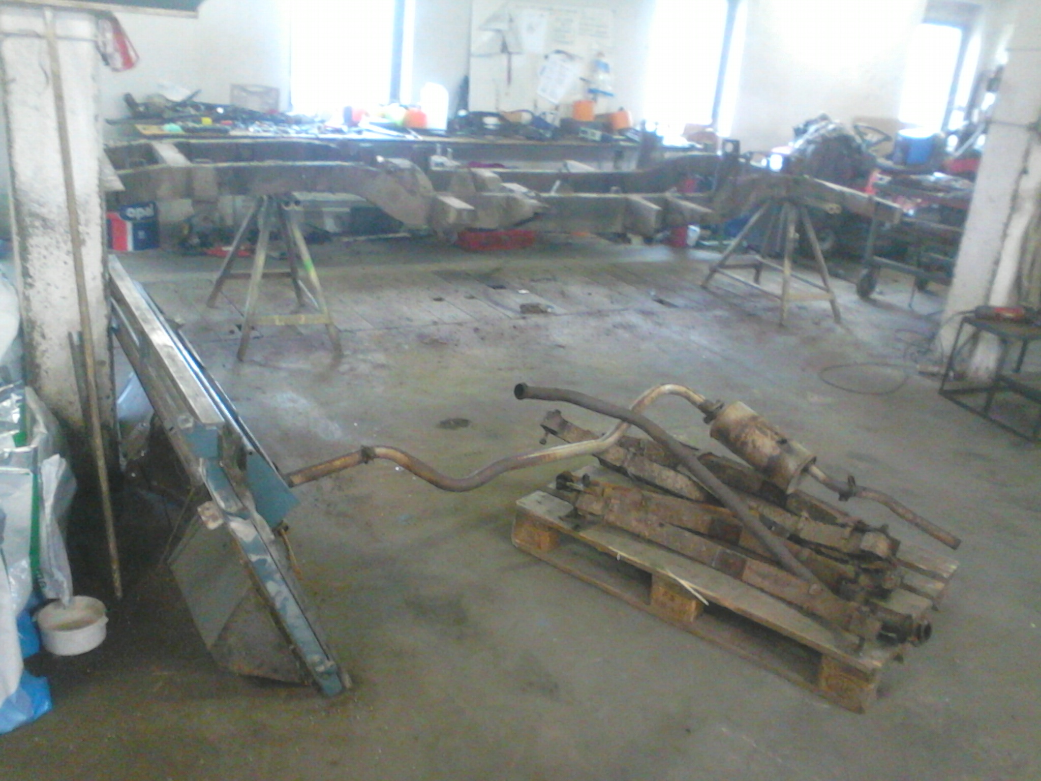

zatím takhle dopadla :lol:

:shock: Ty jsi to auto dal do koše!!!!! To se dělá, víš jak se tam teď musí cítit? Aspoň přes něj přehoď plachtu, ať na něj ostatní nekoukají v tomto stavu. :mrgreen: :mrgreen: :mrgreen: :mrgreen: :mrgreen:

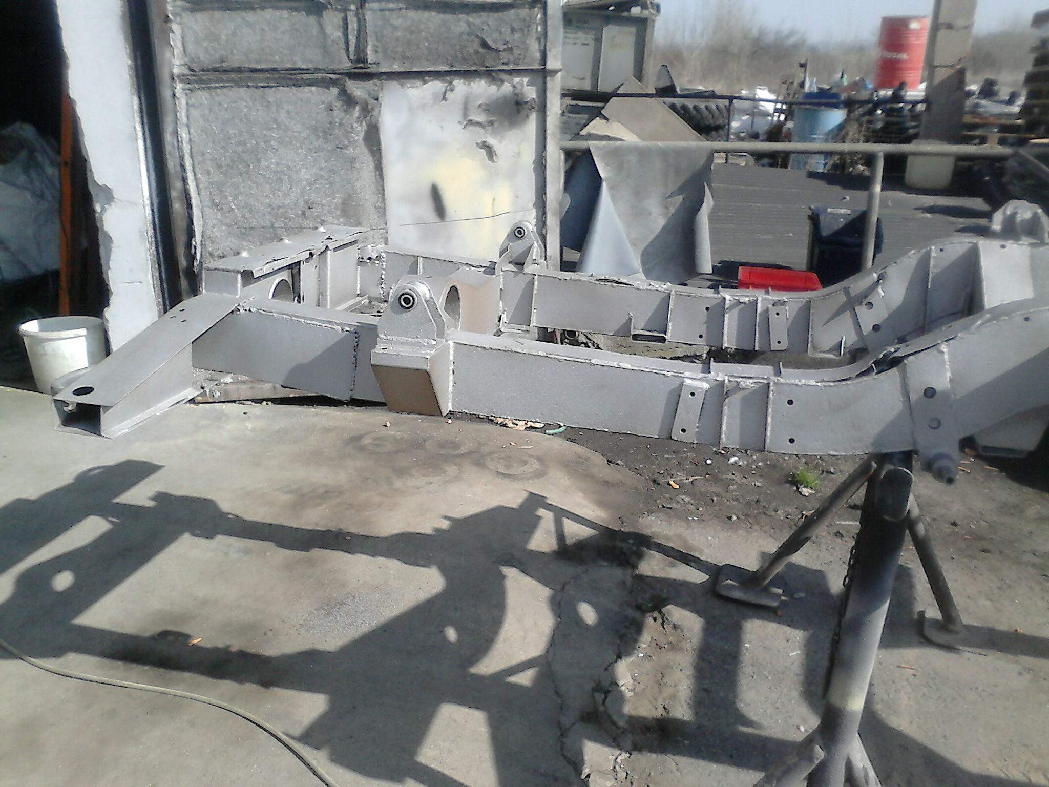

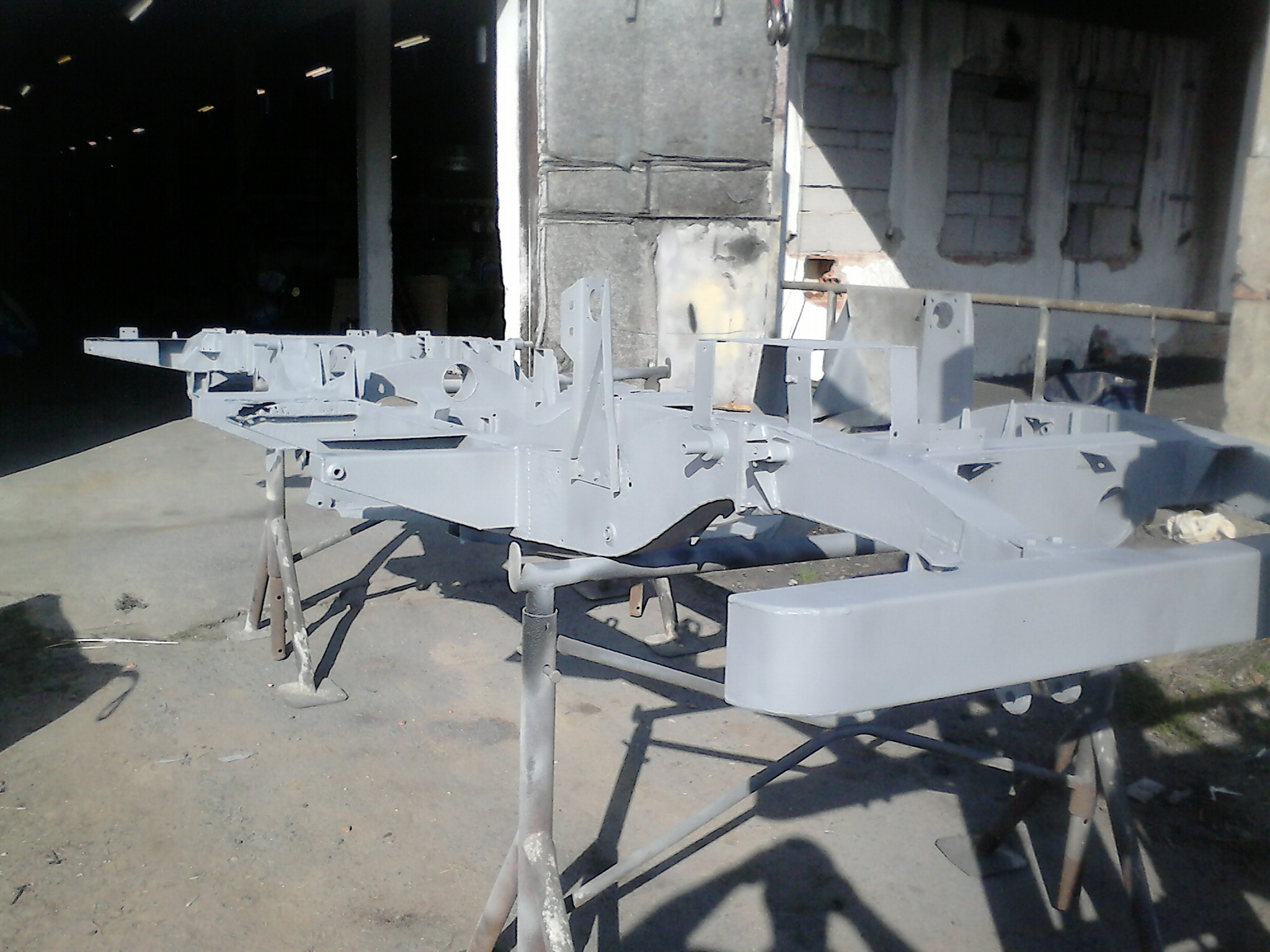

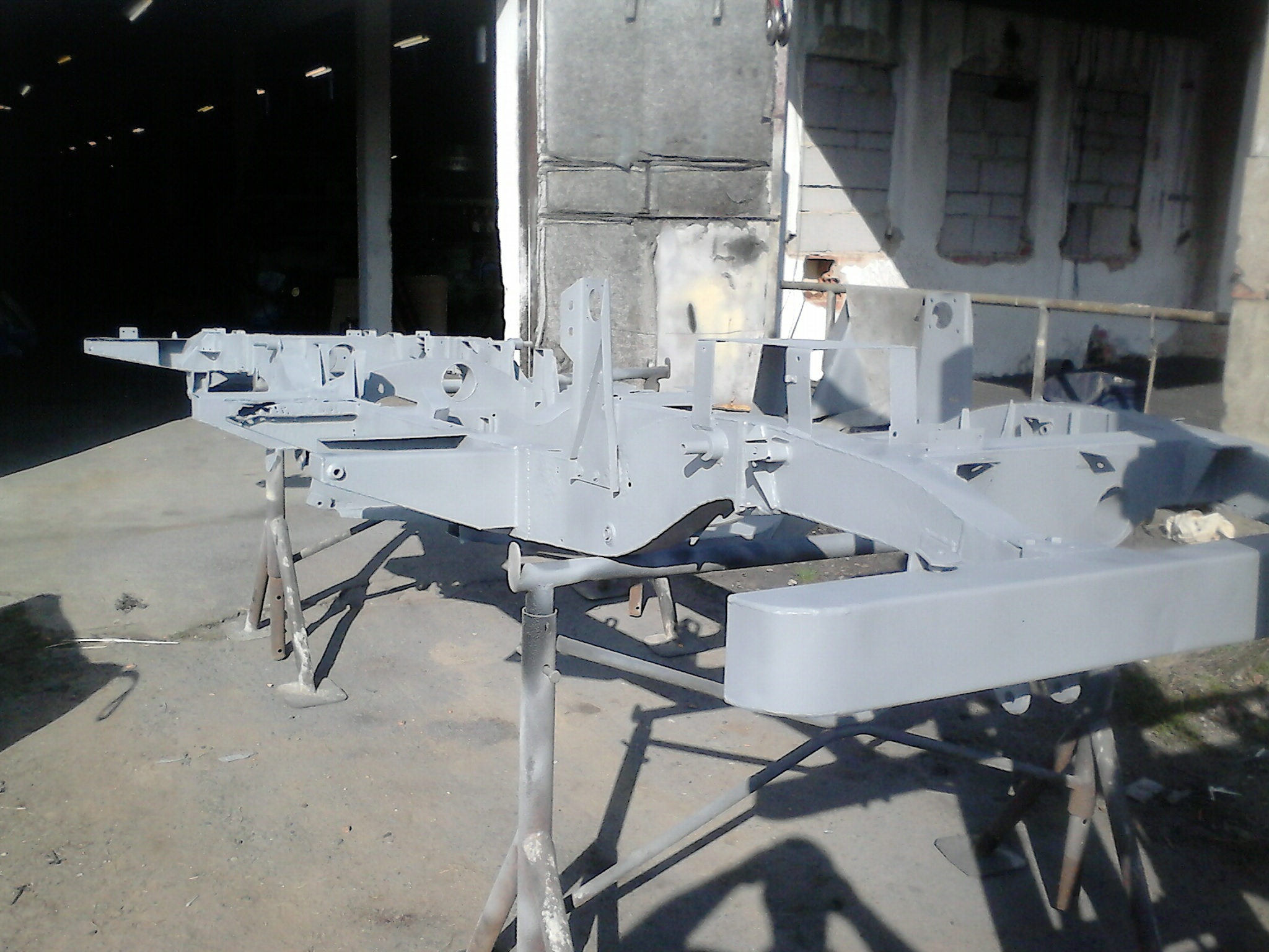

rám je po opískování :grin: a v základu :grin: docela to dopadlo dobře :grin: tabule trojky plechu to spraví :mrgreen: :ty jeden...:

Vypadá opravitelně :Pohoda:

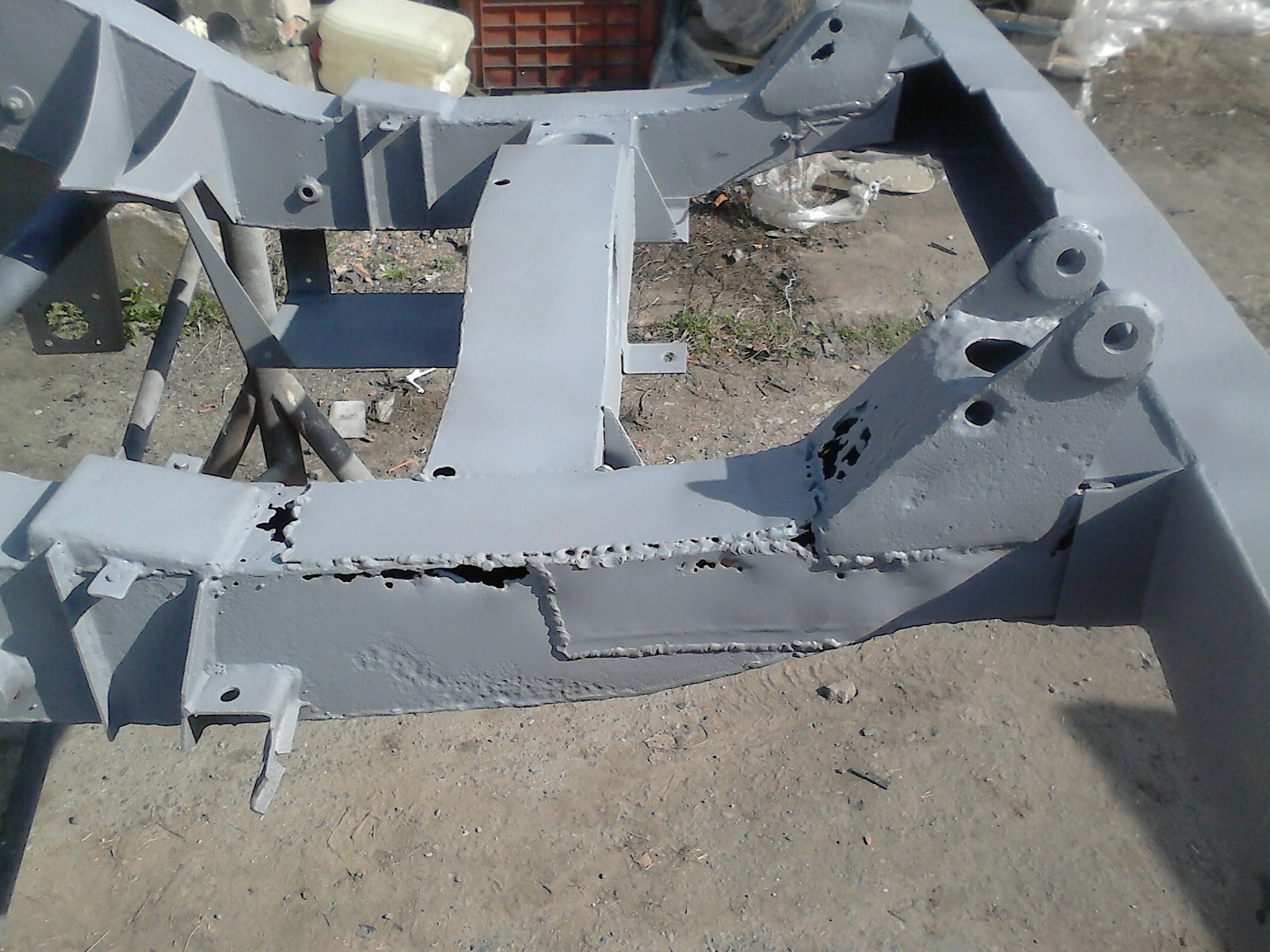

trochu pokrok :lol:

Děláš to pěkně :yes

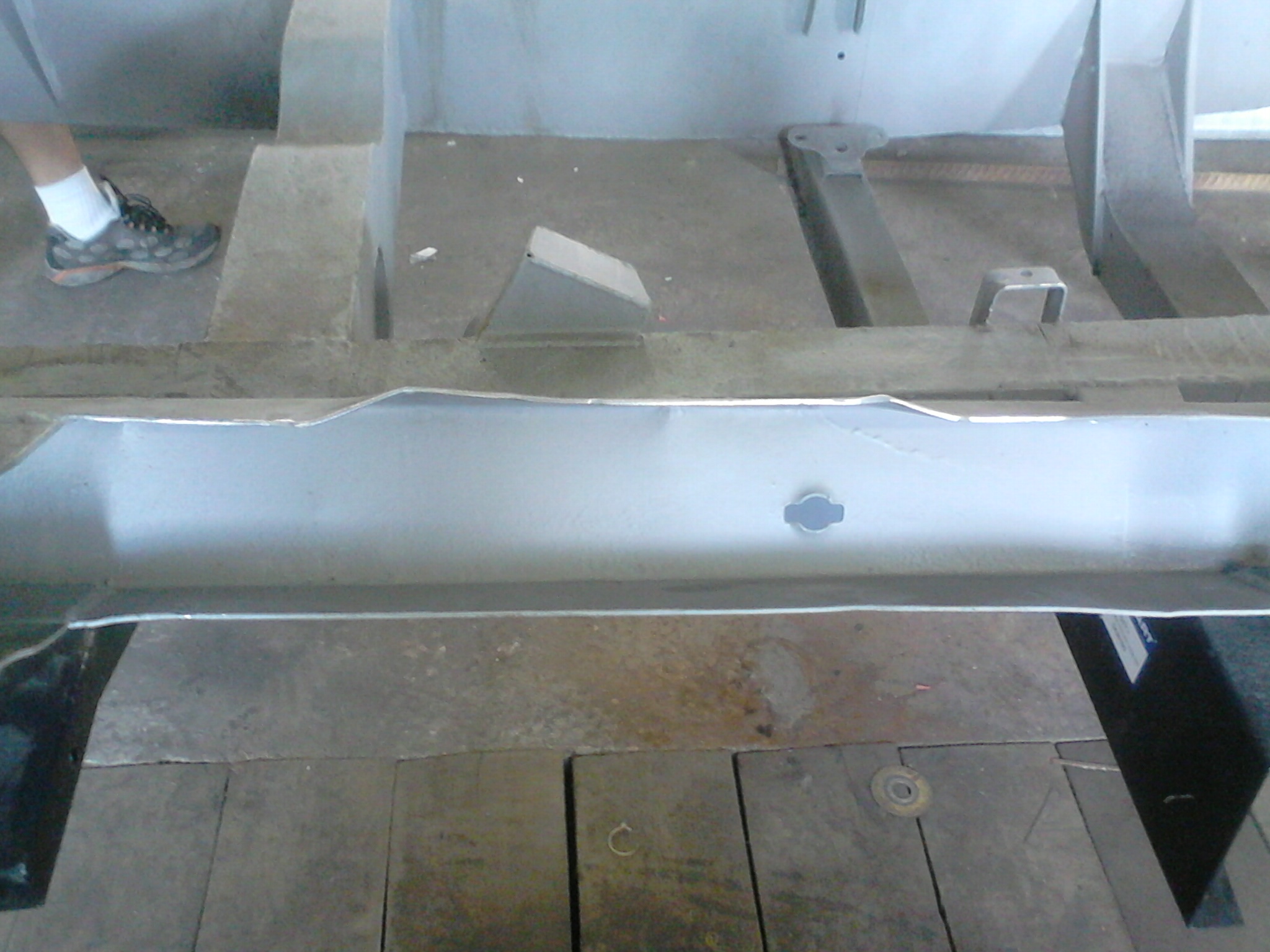

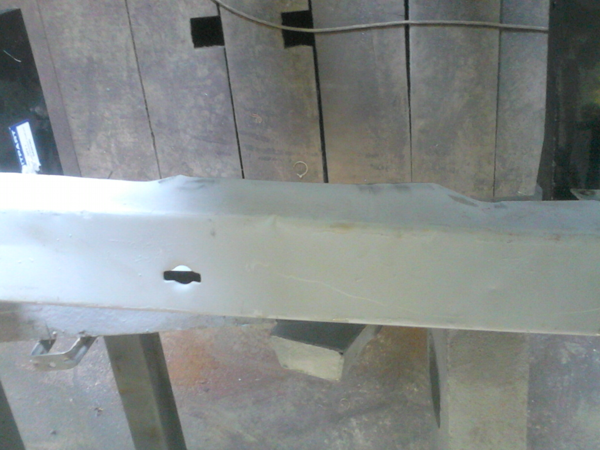

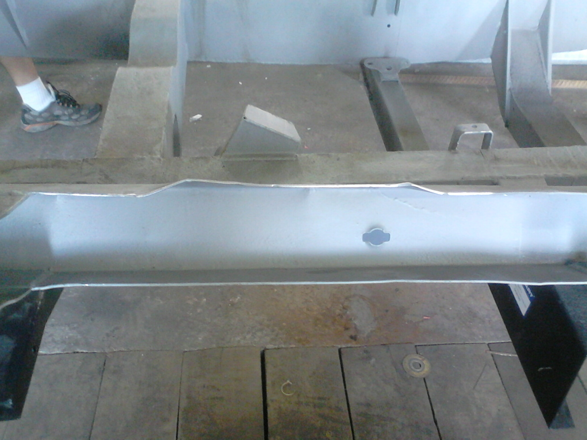

mam takovej dotaz :grin: nevim jestli to je nějakej tuning nebo origo vyhlé na přednim nárazníku :hmm: :shock: :grin: poslední věc co mi chybí dodělat na rámu :D :D :D :D

Má to být rovné,to už někdo vytunil :lol:

Díky tak zetra kladivo a narovnat :yes

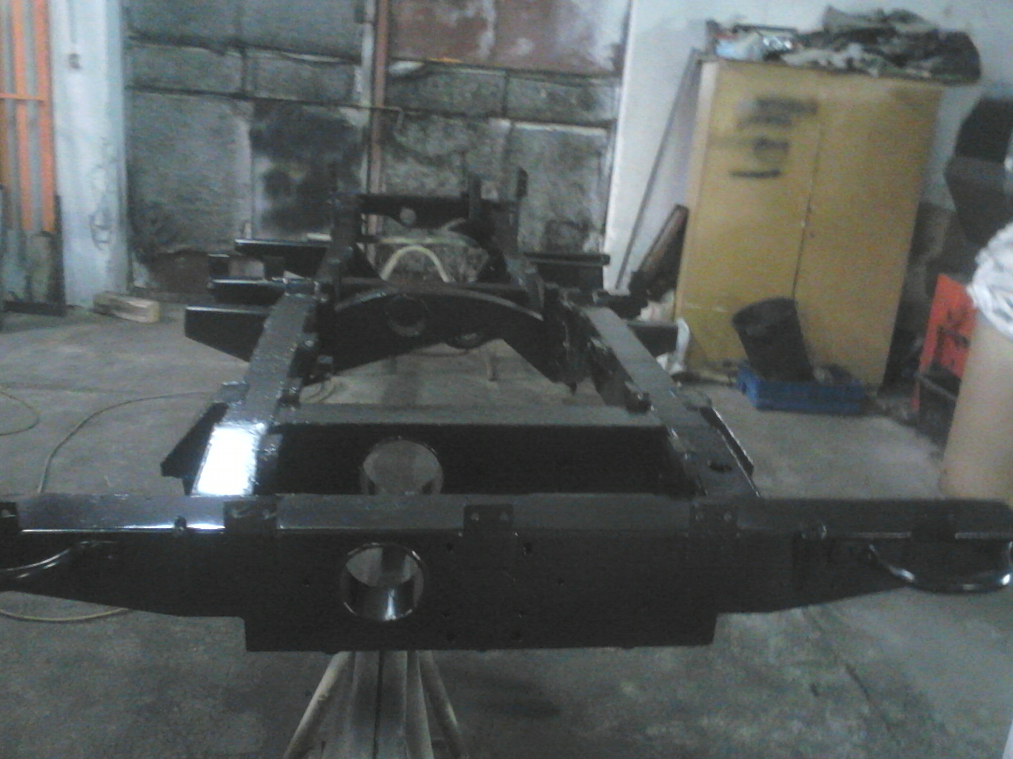

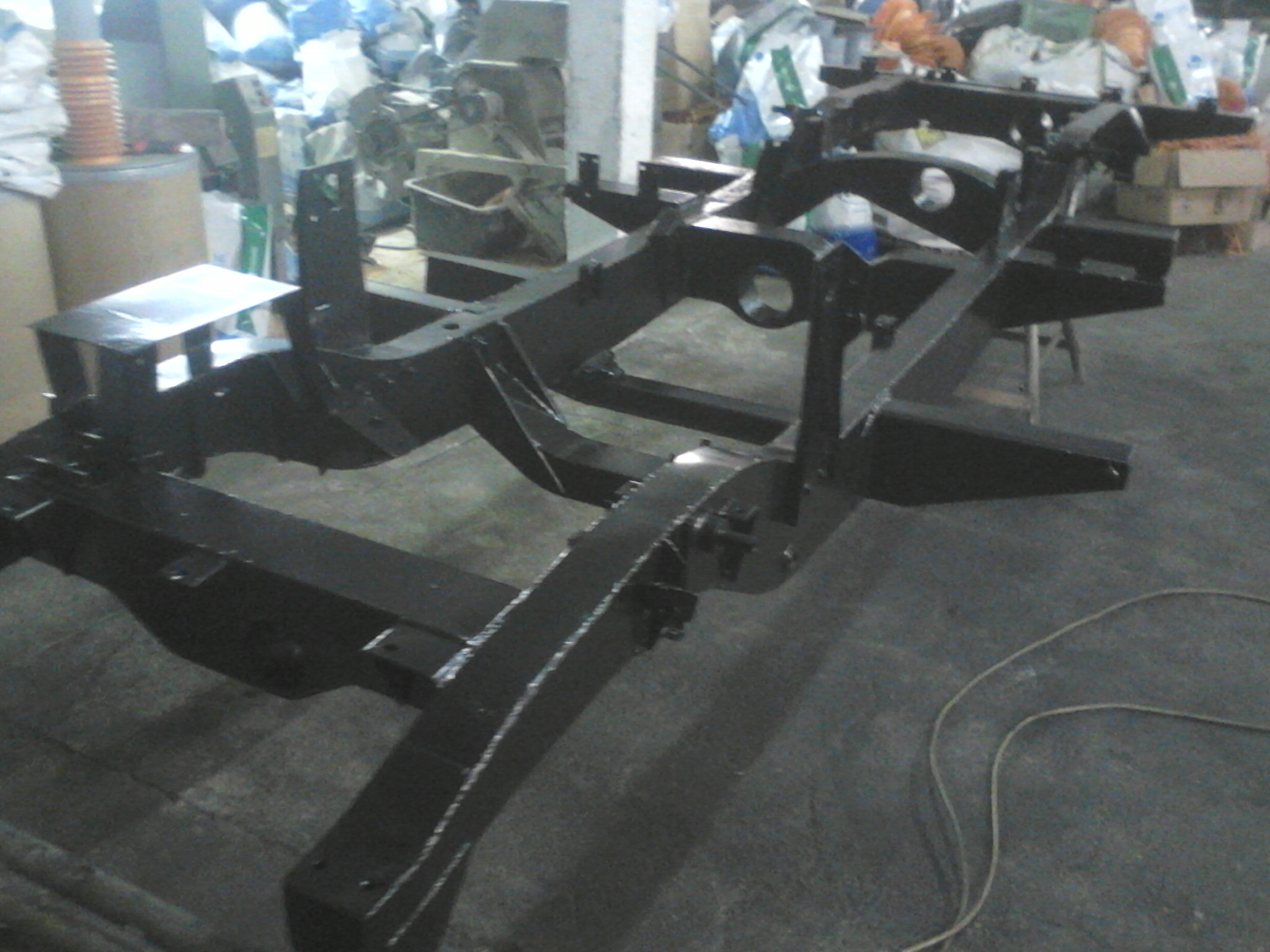

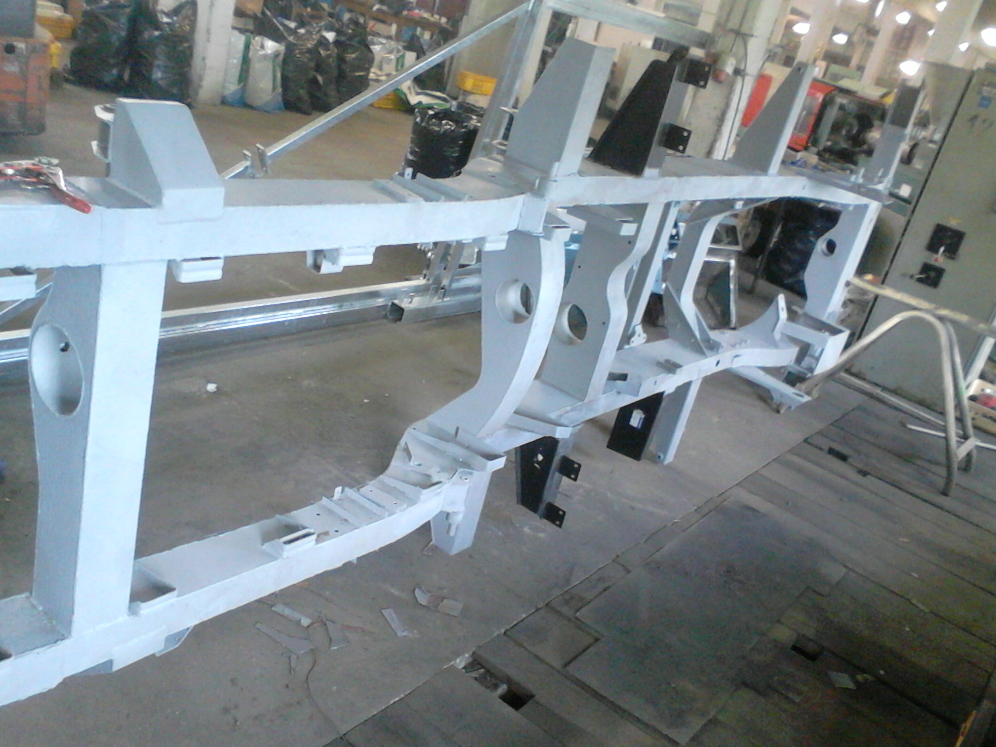

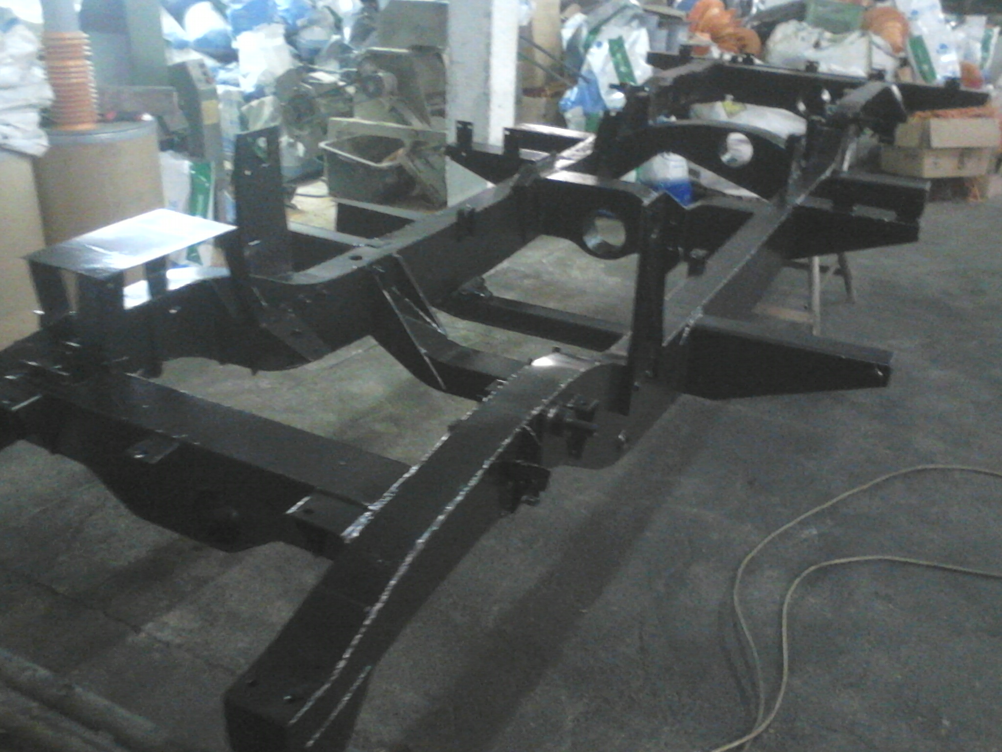

rám v barvě :grin:
