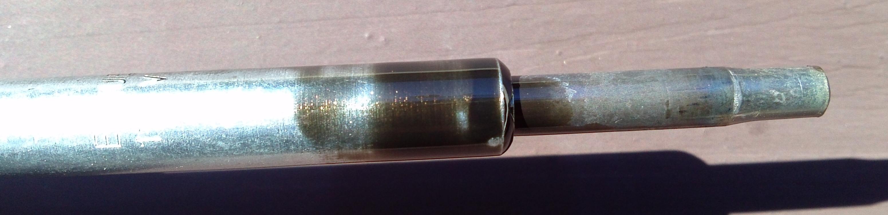

V sobotu som menil žhavič a po jeho vybratí bol cely od oleja. Nechal som to tak (dúfal som že keď bude funkčný tak to bude OK) a dnes som sa nato opet pozrel a zase bol od oleja vybral som dalši vedľa neho a tiež bol zaolejovaný. Takže tak to vyzera že prve dva sú suché (prvý sa mi nepodarilo vybrať lebo tam zavadzia čerpadlo na klímu) a posledne dva od oleja. Vie mi niekto povedať čim to môže byť?

Zhavice som meral a vsetky su funkcne preto som ten jeden menil lebo bol nefunkcny. Ten olej je po celom obvode zhavica. Ale skusim pozriet ci nemohol z dakadial natiect ked som ho vyberal.

Dnes som zase pozeral na žhaviče. Blok motora bol suchý koniec žhavičov bol od sadze a na prechode z večieho priemeru na menši bol zase olej (alebo nespalena nafta) asi o polovicu menej ako na foto na začiatku. Nateraz to necham tak a keď bude čas tak necham skontrolovať tlaky, vstrekovače, čerpadlo,časovanie ...
