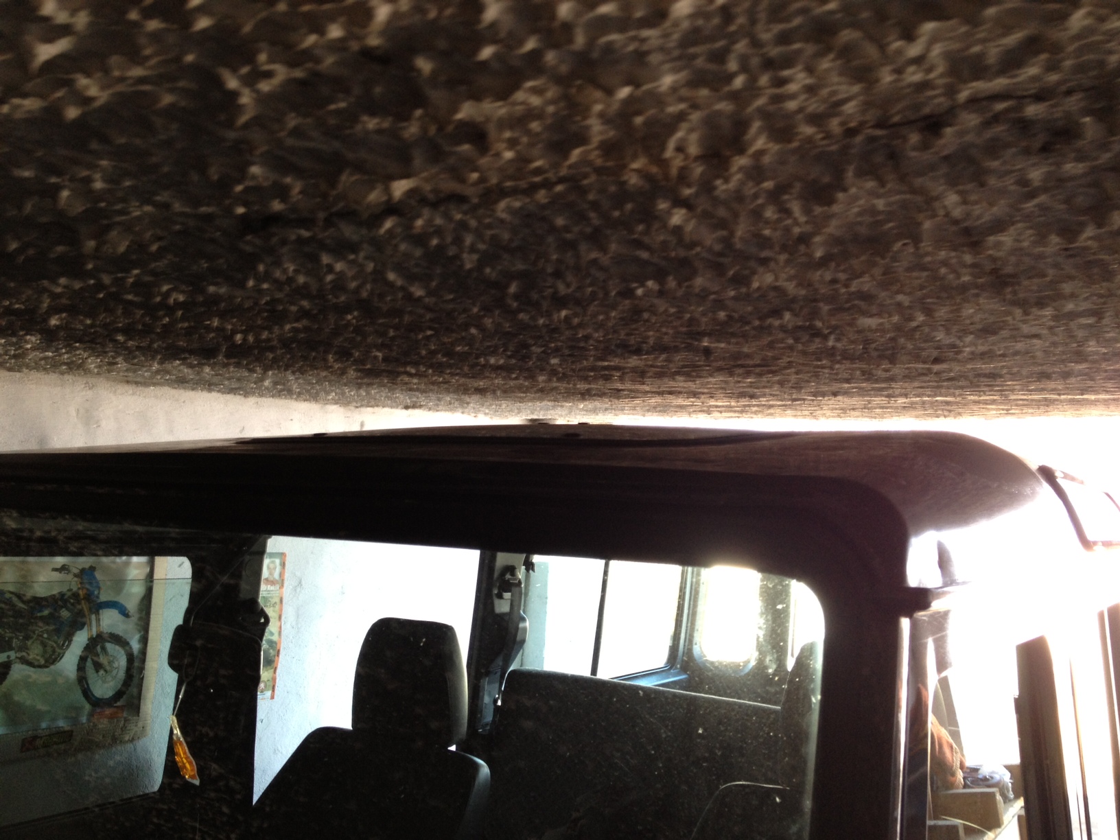

Pred koupi si chci upravit garaz, vrata mam vysoke 2 m, na kolik to mam zvednout ?
Urcite by bylo dobre to resit az pak, ale chci to mit připravene. Nechci nejak extremne nazvedane auto.
Bud origo nebo jen trosku. Diky za nazory. Jarda

Výšku vjezdu-stropu bych volil min. 2,6m.
Je to výška Defíka + 2" lift + střešní nosič + střešní stan + nějaká bedýnka, kanystr na střeše ...

Já chci garáž stavět a vjezdové vrata chci minimálně 2,5m, strop potom o kus vyšší.
Není to jenom o nazvedaném autě, ale o tom, že LR má docela dlouhej chod na pružinách a není nic lepšího, než vyložit v garáži auto a zjistit že nevyjedeš.
Nebo muset sundávat věci ze zahrádky, aby jsi se dostal do garáže.

Taky sem o tom přemejšlel a a nakonec jsem zjistil, že vyjde líp to zbourat a postavit znova. Teda nevím jak máš vysoký strop, já mám bohužel 2,2m

4_MOPADŽI
Když bychom pocitali jen tohle + 2" lift
Tak vysokou garaz nemam a po vykradení musim stejne vrata opravit.
Dekuji
Jarda

Měřil jsem toho svýho na trajekt a měl 2,5.m. Takže souhlas. Nižší ne.

Po praci beru metr a frcim do garáže - treba se tam ani nevejdu
Jsem docela v panice

Já bych chtěl radši i o kus víc, abych se do garáže vešel i s jízdníma kolama na střeše více než jednou
, ale to mi nejspíš neprojde. Každopádně auto se stanem a něčím okolo se tam vejít musí. Do malé garáže, dimenzované v době aut typu Škoda 120, jsem se s Discovery 2 neodvážil vjet. Ono by se to tam asi vešlo, ale pokud by si auto vzpomnělo a dofouklo měchy, tak bych ho těžko dostával ven.
A tento problém teď řešil kamarád v práci - repasovanej radar na novým Kamazu, složili to v dílně a do dveří se nevešlo, takže vyfouknout kola na 0,1At a o nějakej cm to vyšlo, naštěstí.

Potrebuji schovat auto do sucha a tepla ne kola
Pokud se tam vejdu tak to budou centimetry, nikdo nema defa ve stare garazi ????

Jo, s tím souhlasím. Ale strašně mě štvalo, když jsem chtěl odjet na delší dovolenou, a protože jsem parkoval před panelákem na ulici, neboť do garáže se nevlezlo nenaložené auto na výšku, a auto s kolama místo rezervy ani na délku, že jsem to všechno musel dávat na auto ráno před odjezdem, místo toho, abych to udělal pěkně v klidu večer a ráno si jenom donesl svačinu na cestu.
A druhá věc je, když jsem sháněl střešní stan, tak jsem zjistil, že ve vedlejším baráku než pracuju je firma, co prodává různé sportovní nářadí a mimo jiné tahá z Číny i střešní stany. Ptal jsem se na zkušenosti, tak prej se jim vrátil jenom jeden a to bylo stejně nezáruční - paní s tím druhej den po koupi zajela do garáže. Samozřejmě vrata byla nízká.

Já tenhle problém řešil nedávno, budoval jsem nový domov pro defa, začal měřit a počítat.. Když mně přišel kamarád pomoct, ptal se, proč jako vjezd 2,7 metru...jestli prý nejsem blázeniYary píše:Potrebuji schovat auto do sucha a tepla ne kola
J.
Jenže ono je to tak, budeš mít defa bez liftu, ano, ale dáš zahrádku, na ní něco, CB anténa, pak jiný pneu..hned jsi jinde.
A jak píše MadTom, mít nakurtováno na zahrádce a nemoct zajet do garáže, to dokáže naštvat
Souhlasím s tím, že 2,5m je úplný minimum, pod to nemá cenu o tom uvažovat. To radši jinde a jinak něco novýho vybudovat
Def potřebuje hlavně sucho, s tím teplem ho zas tolik nerozmazluj

Vse je o možnostech, ted budu rad ze si pořídim auto, garáž mam 2 min od bydleni.
Samozrejme jsem se hned dival po vetsi garazi, ale davat 250 tis kdyz do me se taky vleze .....
Casem uvidim. Ale nez ho nechat na ulici, no reknete

Jsem udělal vrata 2,5 m a Def se stanem tam tak, tak vleze...
nepředpokládám, že někdo demontuje 50 kg stan pokaždé před garáží...
Poradna architekta...
- podle norem má být otvor min o 200 mm vyšší, jak vozidlo
- pak nade dveřma musí být 250 mm až 300 mm - sekční brána
- pak je dobré vyspádovat garage směrem ven cca 1-2 proc... sníh, bordel,čištění...
tzn. minimal svetlost 2750mm
a ti , co nevlezou do 2000m vrat mohou vybourat podlahu..

pán je gurmán při vysedání hlavně pomalu at se moc nezhoupne
Já měl pučenou garáž a ta byla o 10cm delší než def (rezerva byla ve výklenku takže tam šlo jen zacouvat) a o 35cm vyší než sem potřeboval a moje nájezdy z trámu měli 30cm tak to byl krásný adrenalin na ně najíždět proti zdi

zrovna řeším to samé... stará garáž a defík na velkých kolech + roll cage.... naštěstí má první patro dostatek místa ke střeše, takže zvedám patro abych měl dole 3m a vrata vybourám 2,5m... ještě škoda že je i na plochu malá, ale naštěstí mam jen 90tku... až dorostu do delšího offa, hold postavím i další garáž, protože 90 z domu nepůjde
