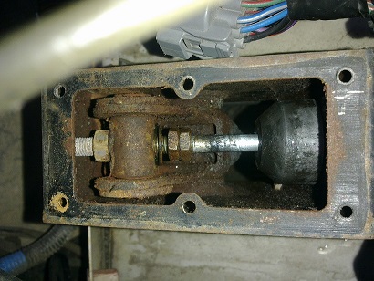

#20 Příspěvek od alberth » 12 led 2014 18:12
zatím vyřešeno, povolené matice, viz.foto
stav je ale na repasi
