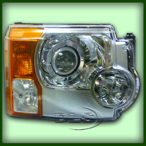

prosím Vás, od nejakého času nám svetlá na D3 začali blbnúť.
Na začiatku pri tom ako sa strčí kľúč do spínacej skrinky, svetlá nenastavujú automatickú výšku. Sú vždy v rovnakej polohe a ani sa nepohnú.
ľavé svetlo svieti na výšku v poriadku, ale pravé svetlo si robí čo chce. Keď som ho nastavil manuálne, tak sa zahlobilo do zeme a videl som len 10 metrov pred seba. A keď som ho takto zahlobené nastavil znova na správnu výšku, znova sa nastavilo brutálne do neba...
Navyše neviem či už boli na D3 aj svetlá s natáčaním, preto prikladám obrázok svetiel aké mám. Vraj by to mali byt aj adaptívne(natacacie).
istotne sú to xenóny. :rofl
Moja otázka je, ako zistím že je svetlo v prdeli? cez diagnostiku?
skúšal som hýbať zadnými sensormi, čo nastavujú zadné tlmiče a svetlá sa hybali hore, dole...
mozno treba nastavit vysku podvozku...
prosim poradte.

tak jo, dnes zistena príčina. Je zaseknuté tienidlo v svetle. Keby niekedy náhodou bolo niekomu treba,
na SE verziu sa davali xenony ale bez nastavovania vysky svietenia a a bez natacania. Vyska sa nastavuje len podvozkom ktory je vzdy v rovine. :cool
