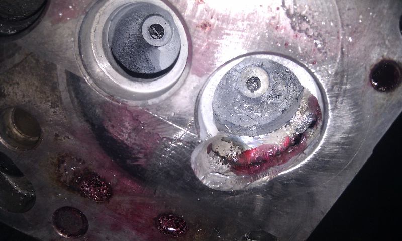

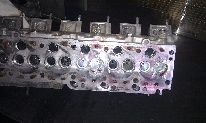

Zřejmě stále tlakuje do vody, ale nehřeje se. Při jízdě se natlakuje až na 1,4, ale zátka to stačí odfouknout.
Teď začal téct radiátor nebo jeho těsnící kroužky. Je to hodně cítit z výdechů topení - takže ještě demontáž palubky.
Poradili by jste někoho kdo dokáže skutečně dobře vyzkoušet hlavu?
Měl jsem ji u p. Pejška, ale zkoušeli ji tlakovat za studena a to asi nestačí.
Našel jsem ještě jednoho výrobce nových hlav ve španělsku, ale nevěřím že to bude kvalitní, cena asi 25 000,- vč. DPH - bez ventilů.
Na fóru je psáno i o prasklém bloku - máte zkušenost v kterém místě praská?

#6 Příspěvek od Kokesek » 08 led 2014 21:32
MH1 píše:O.K, díky za odpovědi, tak se asi pokusím ještě vzít na milost diesel.
praska to tady
