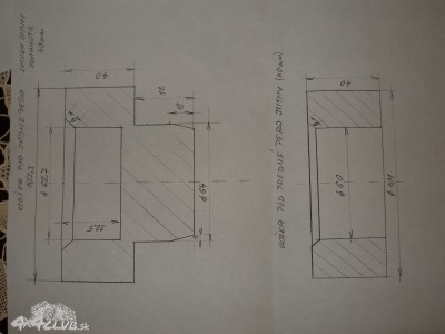

Zdravim vas , nema niekto nakreslene rozmery podloziek pod " Pruziny" ! Nie mechy. Rad by som podvihol Rover o 5 cm ale chcel by som si vyrobit podlozky skor a nasledne rozobrat a poskladat uz z podlozkami. Ta vyroba v mojich podmienkach trva aj nejaky cas, a nerad by som dovtedy postradal auto. Dakujem za pochopenie a pomoc.

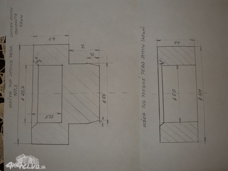

Joj to som nemal na mysli take strohe rozmery ale asi nieco take co mam na Suzuki Jimny .!! takto si predstavujem vykres (alebo rozmery) Vid prilohu:

ja to mam taky na pruzinach 2" lift a pohoda jeste chci zvednout ale musim koupit delsi tlumice kdyz je origo kid na prestavbu z mechu na tlumice tak staci ten hlinikovi kus jen nastavit a ten ma prave tech 11 cm v prumeru tak to resim ja dam 5 cm kus hlinikove kulatiny na ten stavajici kus hliniku a je to
Re: Podlozky P38
mám tam podložky z jeklu 4cm, není to pracne mužu ti to nefotit
