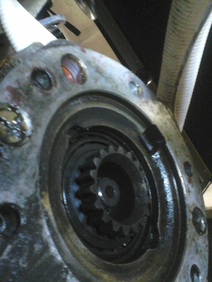

Já to nepotřebuju, ale pokud to budeš fotit, tak k tomu přidej i fotku typu a sériového čísla. Ať je co srovnávat.

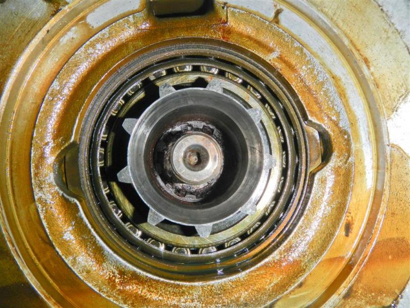

#6 Příspěvek od gibson » 06 led 2014 19:32
je to z mojej D1tky 300Tdi

#7 Příspěvek od forester » 06 led 2014 20:14
Takže do toho vnútorného drážkovania sa dá pichnúť protikus zo spojkou a je vymalované? :idea:

#8 Příspěvek od krestak » 06 led 2014 21:05
nějak jsem z těch fotek nepobral :?

Re: Vývod na PTO
#9 Příspěvek od Sláma Karel » 06 led 2014 21:18
Ne musí to mít zvenku. Tohle kolečko to právě nemá.

#11 Příspěvek od MadTom » 07 led 2014 17:54
Jestli se na to dobře dívám, tak v tom vnitřním drážkování už je zasazená hřídel co jde z hlavní převodovky????

#12 Příspěvek od sudajs » 07 led 2014 23:33
ano

Re: Vývod na PTO
#13 Příspěvek od PatrikM » 08 led 2014 10:29
Malo by tam byť ako vravel Karel na vonkajšku ozubenie ... vid na obrazku ..

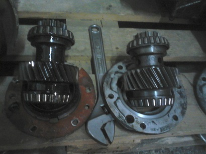

:shock: ale já mam na každý jiné drážkobání :hmm:
ještě dotaz na té hřídeli uvnitř je závit :grin: má tam bejt matka :?:

#15 Příspěvek od MadTom » 08 led 2014 20:45
Jestli dobře počítám, tak rozdíl je právě jedna polovina zubů a i jinak vypadají stejně, takže by to asi nemuselo vadit. To kolo, co má těch zubů méně se asi bude jednodušeji řadit do záběru - je tam větší vůle, mezera mezi zuby.

#16 Příspěvek od krestak » 08 led 2014 21:40
no to bude nějakej zlepšovák protože to s těma málo zuby je ta novější :grin:
ještě pár rozdílů tam je :grin:

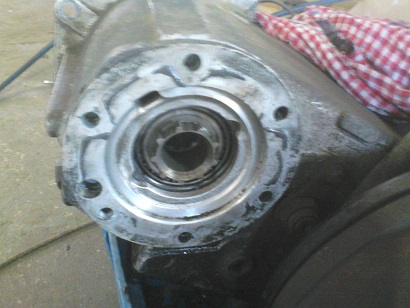

Re: Vývod na PTO
#17 Příspěvek od paramount2 » 10 bře 2014 22:35
:shock:
to vlevo potřebuju, páč sem začal montit PTO a po sundání víka nemilé překvapení... :?
