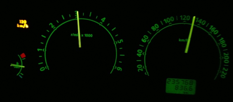

#2 Příspěvek od petmic » 02 led 2014 21:07
takto vyzera ta kontrolka:
