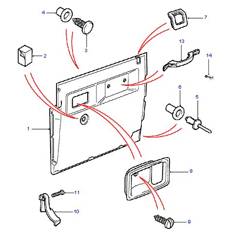

Normálně to vytrháš z těch čudlíků. Klička oken má závlačku z drátu, tu vytáhneš snadno. Madlo odšroubuješ a ten čudlík na zamikání se musí odklonit a ten jeho lem se po zamáčknutí takovejch malejch nesmyslů vytáhne nahoru. Když ti něco z toho prdne tak nezoufej, stojí to pár korun. Třeba v mrazu to praská rádo - plast křehne. Takhle vypadá to kolem kolíku zamykání... http://land-rover.eliott.in/cz/e-shop/2 ... 38pma.html

Právě že vytrhávání sem započal a vydávalo to nehezký zvuky. Když sem dělal zadní dveře tak tam de tapec dolů krásně.
