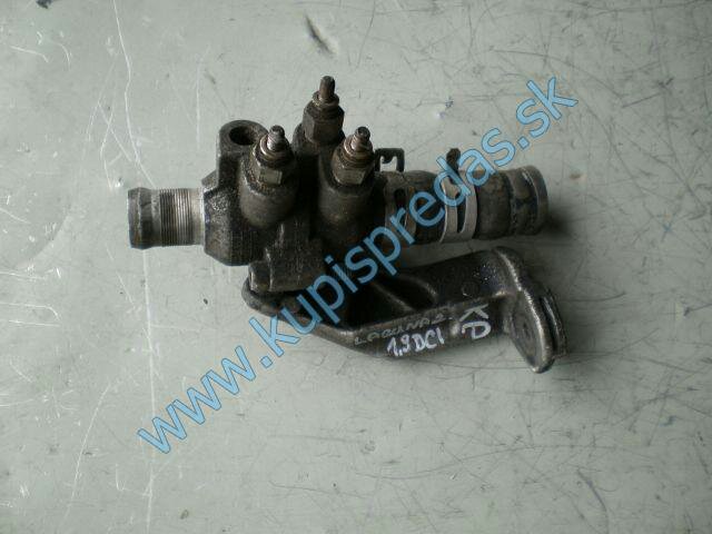

Taká malá inšpirácia:

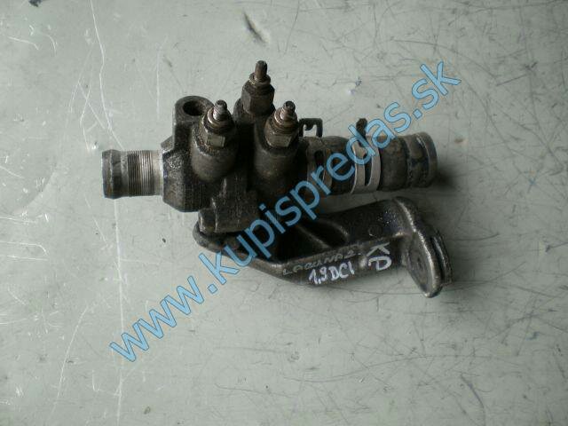

libovka
Příspěvky: 2002
tel.: Jabko
auto: RR L322
Bydliště: praha-západ
Re: Jeté žhavičky za symboliku
#7 Příspěvek od libovka » 14 pro 2013 11:35
Já jsem tohle ladil a když jsem to doladil tak jsem zjistil,že je to na prd.
Do čeho to chceš dát? Měl jsem to v TD5.Bylo to myslím z Renulta.Byli tam 4 svíčky jedna měla 300W a efekt byl absolutně zanedbatelnel takže mi to tu leží.
Vypadalo to jako to co je na druhé fotce.
