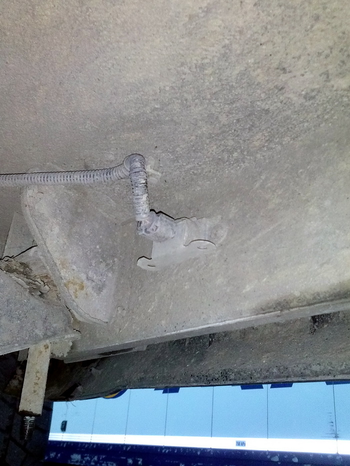

Dnes som zhadzoval original nášlapy z DII Td5 2003 a zaujal ma tento bazmek,ktorý je umiestnený na pravej strane v smere jazdy asi 50-60cm za predným kolesom na mieste kde sa uchytávajú pevnostné prahy(nášľapy).Keby to zavadzalo môžem to dať preč?Čo je to vlastne ?

je to akcelerometer pre ACE. odpojit to asi neni dobry napad, takisto premiestnit. nechaj to tam kde to je, a radsej sa toho ani moc nechytaj. btw druhy akcelerometer je pod stropnicou.

čau,dik za odpoveď,ak to bude zavadzať držiaku pevn.nášľapov,tak radšej trochu upravím ten držiak...
