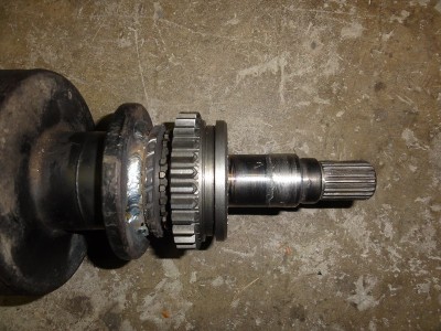

Ahoj protože mě na mém freelanderu brzy čeká výměna visco spojky tak mě napadlo že bych jí úplně vyřadil a místo ní vyrobil manuální zapínání.Na zapínání bych použil synchronizační spojku která by byla ovládána elektricky vypínačem přímo z kabiny takže by byl pohon pouze na přední nápravu a v případě nutnosti by se připojil pohon zadní nápravy.
Co si o tomto nápadu myslíte?

Tak mi to nedalo a pustil jsem se do toho dnes mi přišla stará visko spojka a synchron už taky mám takže zejtra to du sestrojit a sem zvědavý jak to dopadne.

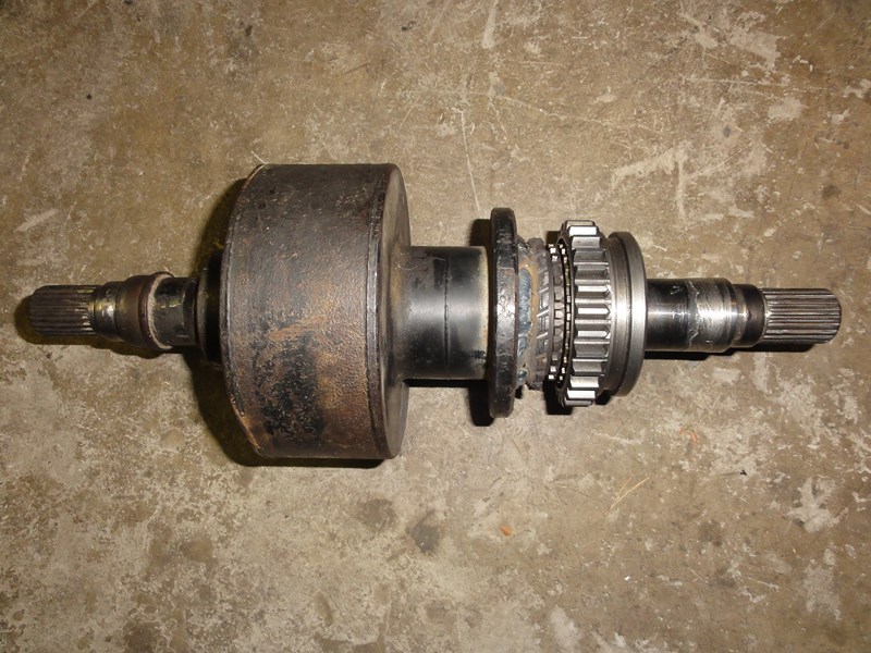

Po celém dnu stráveném na soustruhu je hotovo ještě vyrobit zapínání a můžu to namontovat na auto.

No neviem ako to máš všetko premyslené,ale takto ako to vidím na tých fotečkách ja,to fungovať určite nebudetomas cypris píše:Tak mi to nedalo a pustil jsem se do toho dnes mi přišla stará visko spojka a synchron už taky mám takže zejtra to du sestrojit a sem zvědavý jak to dopadne.

Proč myslíte že to fungovat nebude?
Re: náhrada visco spojky
Jedna vec je fungovat a druha fungovat dlouho a dobre... Kdyz natvrdo pripojis zadek veskere sily rozdilu trakce predek/zadek se "vyresi" v IRD a zadin difu. Zrovna tyhle dve veci jsou na Freecku lehce poddimenzovane, takze mozna to bude fungovat, ale dej vedet jakou mas spotrebu IRD a difu za 20tkm
Druha vec je ze trvaly pohon 4x4 s visco spojkou je super na naledi - zadne razy, pohon je "mekky" a k dispozici okamzite. Tohle se bude spinat cudlem a pochybuju ze to bude spinatelene za jizdy. Takze celkem na nic ale libi se mi tvoje nadseni.

Ale já jsem tam visco spojku ponechal právě proto aby diferenciál a IRD nedostávali takové štosy takže pokud pojedu po suché silnici tak zadek bude vypnutý a když bude náledí nebo sníh připojí se zadek a mělo by se to chvat stejně jako v originále.Ale sám sem zvědavý co to bude v praxi dělat na autě.

tak uz si pokrocil? Vypada to celkem slusne. Je pravda, ze IRD a vlastne i visco budes setrit a to by mohla byt hodne velka vyhoda...

PS: vypínání zadku dávám k IRD na výstup kardanu aby to mělo smysl a budu ho používat jen při suché dálniční jízdě
zatáčky a mokro... vypínám a jedu 4x4
