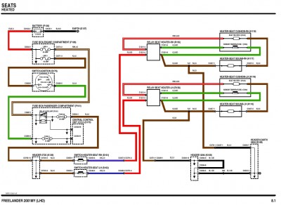

Jako "elektrikar amater" mam jeden asi hloupej dotaz na zkusenejsi. Jak je u freecka zapojeny vyhrivani sedadel? Podle schematu ktery se mi podarilo vytahnout z rave mi to pripada jako by proud pro samotny vyhrivani prochazel primo pres spinace. V sedadle je sice relatko ale zda se mi ze je ovladane jen teplotni pojistkou a ovladaci tlacitko nespina zadne rele ale pousti proud primo do vyhrivaci spiraly. Vim ze tam netecou nejak velke proudy ale stejne se mi to nejak nezda. Nevite to nekdo presne jak to je a jak to zapojit korektne ?? Diky

Zatím mi to nevyhřívá. Zrovna to zapojuju a je mi divný, že podle schématu z rave ty tlačítka nespínají žádný relátko ale proud do sedačky prostě protýká přes něj. Tak zjišťuju jestli o tom někdo něco ví.

Ahoj, no nevím jestli je to správné to schéma viz.obr. ale mělo by to být normálně spínané přes relé které je ovládané teplotním čidlem.Po zmáčknutí by mělo hned přiskočit a až se nahřeje tak rozepne a odpadne relé(vypnou spiraly)a pořad dokola.

Cau Česťo, jo to je to schema který se mi nějak nezdá.
Podle něj to vypadá, že "tvrdý" proud do vyhřívání prochází přes tlačítka a to relé kreré tam je je pouze pro to aby ho vypínala teplotní pojistka.
Ale podle mě je "normální" zapojení čehokoliv takové že tlačítkem spínám relé které mi spíná "tvrdý" proud do spotřebiče. Tak nevím jestli to vyhřívání žere tak málo, že může být napájené přímo přes tlačítka?? No vypadá to že asi jo. Je tam kreslená pojistka tuším 15A pro odě sedadla.

Je to tak jak píšeš, pracovní proud teče přes ty tlačítka,ale tlačítka zároveň spínají ty relátka přes termistory, které jsou v klidovém (stuneném)stavu sepnuté.

cesta píše:Je to tak jak píšeš, pracovní proud teče přes ty tlačítka,ale tlačítka zároveň spínají ty relátka přes termistory, které jsou v klidovém (stuneném)stavu sepnuté.
OK díky Česťo. Na tebe jsem sázel. Vypozoroval jsem že jak jde o elektriku ve Fryťáku tak vždycky pomůžeš
Takže konec teorie a v sobotu to jdu osobně zapojit. Snad nebude oheň

Hotovo. Facha to skvele.
Vsem diky za komenty a rady.
