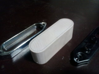

2013-11-19 10.20.15.jpg (48.99 KiB) Zobrazeno 2359 x
Tohle půjde odlitkem

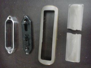

2013-11-19 10.20.36.jpg (40.21 KiB) Zobrazeno 2359 x

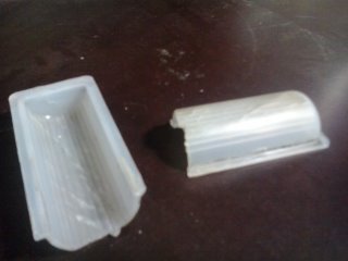

Výroba sklíčka za pomoci "umělého dřeva"
2013-11-19 10.22.31.jpg (41.88 KiB) Zobrazeno 2359 x
