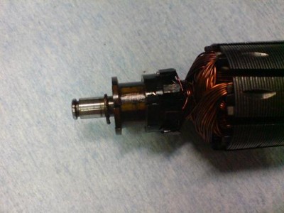

Zdravím
Prosím o radu. Přestalo mi fungovat čerpadlo na naftu ( u motoru vedle palivového filtru) nemá někdo nějakou zkušenost s opravou? Rozdělal jsem ho a komutátor rotoru je už asi po smrti :-( viz. foto Uhlíky jsem vyměnil tak se rozběhlo ale asi jen do té doby než se uhlík zakulatí a dosedne na plast mezi kontakty komutátoru. Nemá někdo funkční rotor čerpadla a byl by ochoten ho prodat? Nebo neporadí mi někdo jestli má cenu kupovat čerpadlo za 1500kč http://www.automedik.cz/autodily.html?p ... h[]=242841
nebo je lepší si připlatit a koupit okolo 4 tis http://www.fm-autodily.com/palivove-cer ... -1506.html
je mi jasné že to za 1500kč tolik nevydrží, nemá s tím někdo zkušenost? Díky moc za info Mirek

Pakliže je komutátor takto ojetej, tak buďto jeho výměna, nebo výměna celého čerpadla. Nevím co bude levnější. Samotnej komutátor opravitelnej není. A podle velikosti motoru, je docela malej, bude problém i s jeho výměnou.

Komutátory sa bežne dajú presústružiť, ak tam je dosť materiálu, uhlíky použi dlhšie a o čosi tvrdšie. Najdi si v okolí opravy motorov, tam Ti poradia najlepšie.
