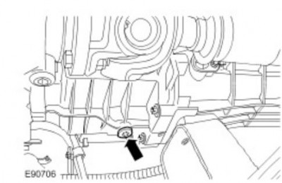

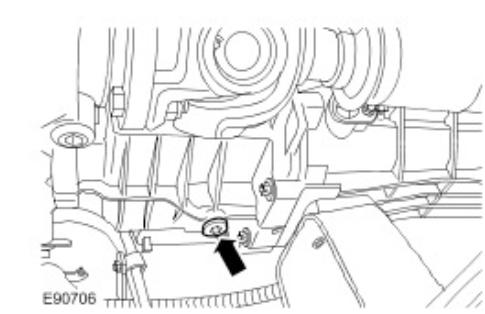

Vypouštěcí zátka převodovky MT82

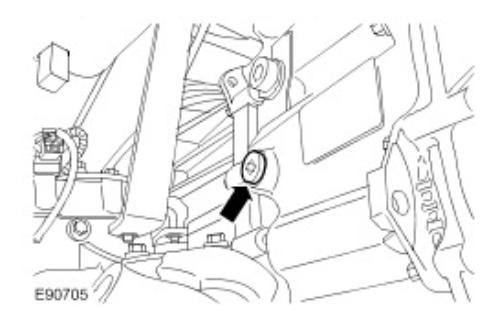

Plnící zátka převodovky MT82
