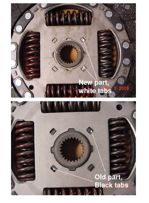

Co cvaká ?
Uvolněný střed lamely v zalisovaném spoji
viz.foto
Na fotce je i označen rozdíl mezi "starým" provedením a "novým" provedením lamely. Nové provedení (při originálním dílu) by mělo mít černou barvu nálitku.

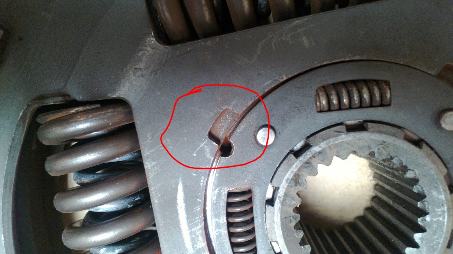

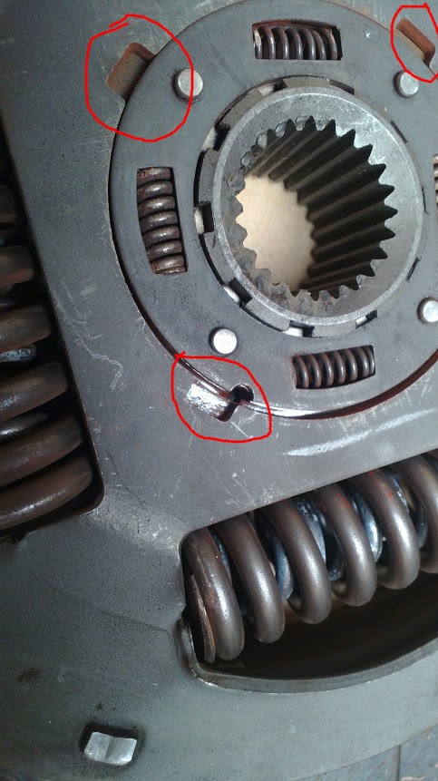

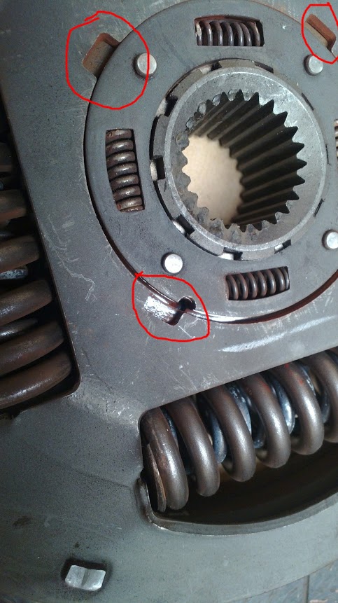

#19 Příspěvek od mdz79 » 15 čer 2015 13:29
No tak dnes mi to odislo. :Ja blb: Nejde nic zaradit :-(
A to ma len 15500 :Ja blb:
No co aspon bude v zaruke co opravovat - takze sa mi to len nezdalo a nechcelo to len trochu "schovivavosti"
LR Defender 110
BMW X5
Re: Puma - problémy se spojkou
#20 Příspěvek od MOPADŽI » 08 črc 2015 13:03
Asi pozdě ... ale nemůžeš tu starou demontovanou spojku vyfotit a dát sem ?
By mě zajímalo, jak vypadá po 15tis.km.
