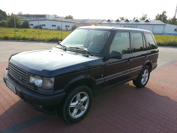

Ahoj,
jsem novým a (zatím) šťastným majitelem Range Roveru z roku 2001 se vznětovým motor 2.5 a manuální převodovkou. Vozidlo bylo dovezené někdy koncem loňského roku z IT. Celkově si myslím, že je velmi zachovalé. Mám jako nováček pár otázek, za jakékoliv postřehy budu vděčný.
Nikde jsem nenašel, jak je to s 4x4. Myslel jsem, že mezi nápravami je samosvor, ale údajně je tam visco. Je to tedy trvale 4x4? Jak je distribuce kroutícího momentu 50/50? Jak funguje visco, případně jakou má svornost, jak se o ni starat a jak ji spravne pouzivat aby se nedoku**ila?
Mám klasicky vůli v řízení. Lze nějak dotáhnout převodku nebo je třeba koupit novou?
Vím, že jsou Range dost náchylné na elktroniku. Kdyz myji auto wapkou, jsou nějaká místa, kterým se mám raději vyhnout? Je dobré omývat měchy od bordelu, aby se neprodřely?
Jak se chovat a udržovat vzduchový podvozek? Při delším stání nechat v poloze nejnižší (Access) normální (Standard) nebo naopak nejvyšší (High). Normálně parkuji na standart. Podvozek funguje jak má, vždy se dofoukne během pár vteřin. Je v režimu high i nějaká změna v tvrdosti odpružení nebo jde pouze o světlou výšku? Jde mi o to, jestli např na polňačce nebo na hodně rozbité cestě mám přepínat na high nebo je to stejné a můžu jet na standart aniž by auto trpělo.
Odlepená stropnice - mám se pokoušet ji opravit sám nebo je dobré to někomu svěřit? Případně komu? Jsem z Prahy, ale není problém někam dojet.
Svítí mi airbag a knížka, ale to je asi otázka diagnostiky, vím, žedělá Elliot, je případně někdo podobný v okolí Prahy (myslím tím i na servis)?
Mám originál kola LR 18palcu, jake byste doporučili pneu na zimu? Na kolik je vhodné foukat na klasické ježdění po silnici (naložený/prázdný) a na kolik terén/sníh?
Co se týče motoru mám 2001čku, takže s egr ventilem, kombinovanou spotřebu kolem 9,5-10. Je to normální spotřeba? Mám zaslepovat EGR? Myslím si, že motor jede pěkně, nečoudí, nekouří, jen z hadice z turba trochu prolíná olej, je to normální jev, nebo je třeba to nějak řešit? Turbo nepíská, zátah je asi v pořádku.
Jaké mám pořídit tažné? Originál nebo je lepší nějaký jiný výrobce?
Přivítám jakékoliv doporučení na údržbu a jiné postřehy na co si dát pozor, aby s autem bylo co nejmíň problémů. Jinak je to perfektní svezení, jen na dálnici tohle auto moc není:))
