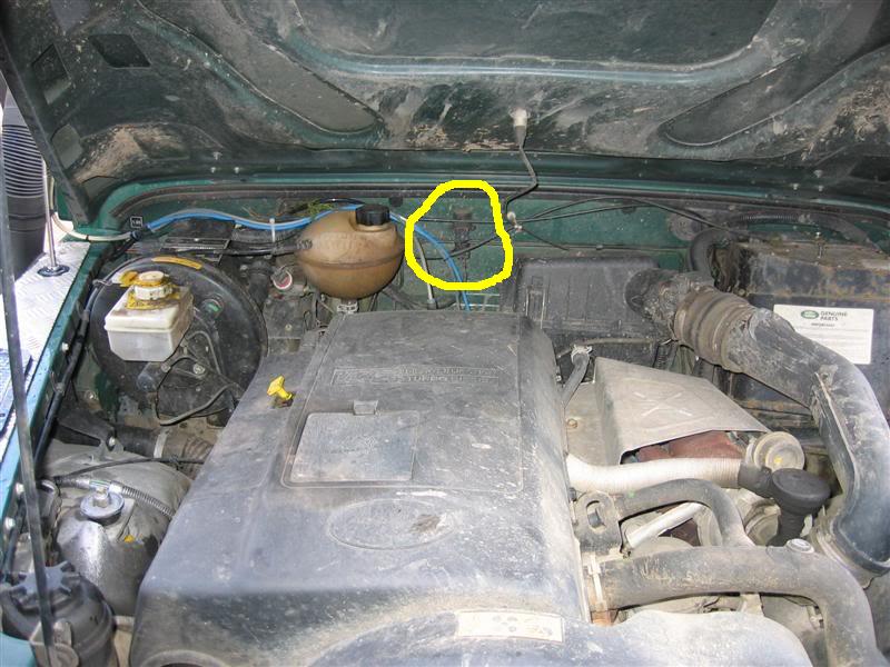

Zdravim chci se zeptat má defender pojistu proti převrácení známí udelal kotoul s LR Defender 110 TD5 Rv:1999 a nejede motor vypadá OK olej drží kapaliny OK ale proč nestartuje? kdo poradí lokace Brno?

Má, měla by být na zadní stěně motorového prostoru, teda tam je aspoň u Disco2 TD5. Je to proto, aby při převrácení elektrické palivové čerpadlo v nádrži, furt necpalo naftu ven.

Frenk píše: pojistu proti převrácení
taku poistku, by som chcel mat aj vo svojom aute (a asi by som nebol sam) :D
...vlastne taku poistku mam...vola sa Zuzka :kiss
a teraz vazne. Vola sa to crash sensor

tak děkuji motor cvrliká krásně tet ještě pořešit všechno okolo :drunk :mrk
