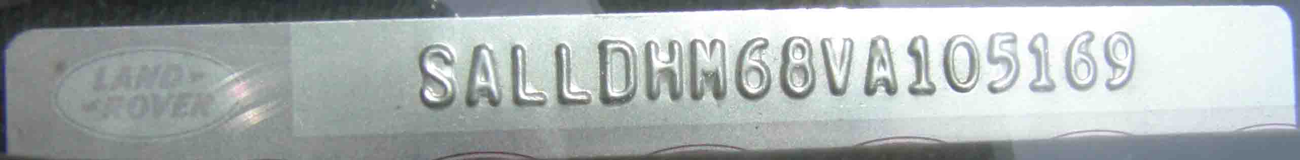

#14 Příspěvek od TomBa » 13 říj 2009 11:34
Hojte,
nevyte něgdo, jak se nakupuje podle VIN? Ja mam SALLDHM68VA105169, znamena to, že třa WA123456 je novjejši, neš třa SA123456? :?:
(35.14 KiB) Staženo 1566 x

#15 Příspěvek od KRANG » 13 říj 2009 21:02
Dovozuje se to logicky z posloupnosti v abecedě :idea:

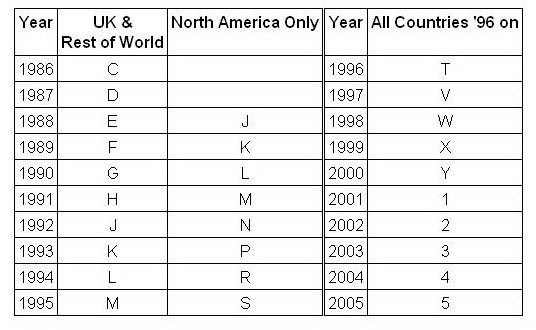

#16 Příspěvek od Land Jirka » 13 říj 2009 21:51
a od roku 2001 je tam místo písmena číslo 1A, 2A, 3A atd.

#17 Příspěvek od Sláma Karel » 14 říj 2009 11:27
S jako rok výroby neexistovalo. Končilo to M(95) a pak bylo až T(96) a pak V(97) a W a X a Y. Ještě navíc ten rok není úplně přesný protože je to modelový rok to zn, že M se vyrábělo někdy od půlky roku 94 do půlky roku 95. Bylo to přesně nějak na měsíce, ale to úplně přesně nevím. K
