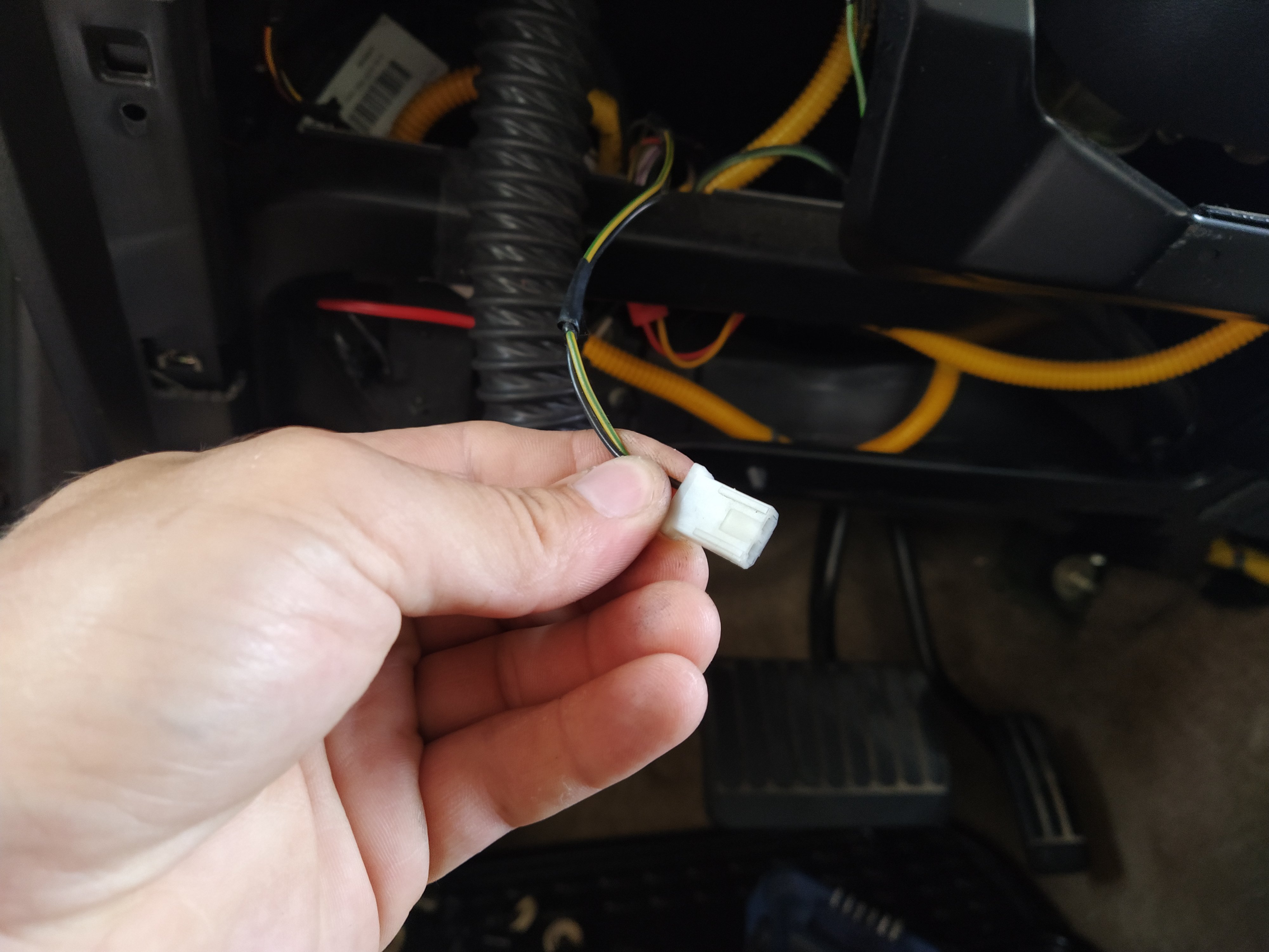

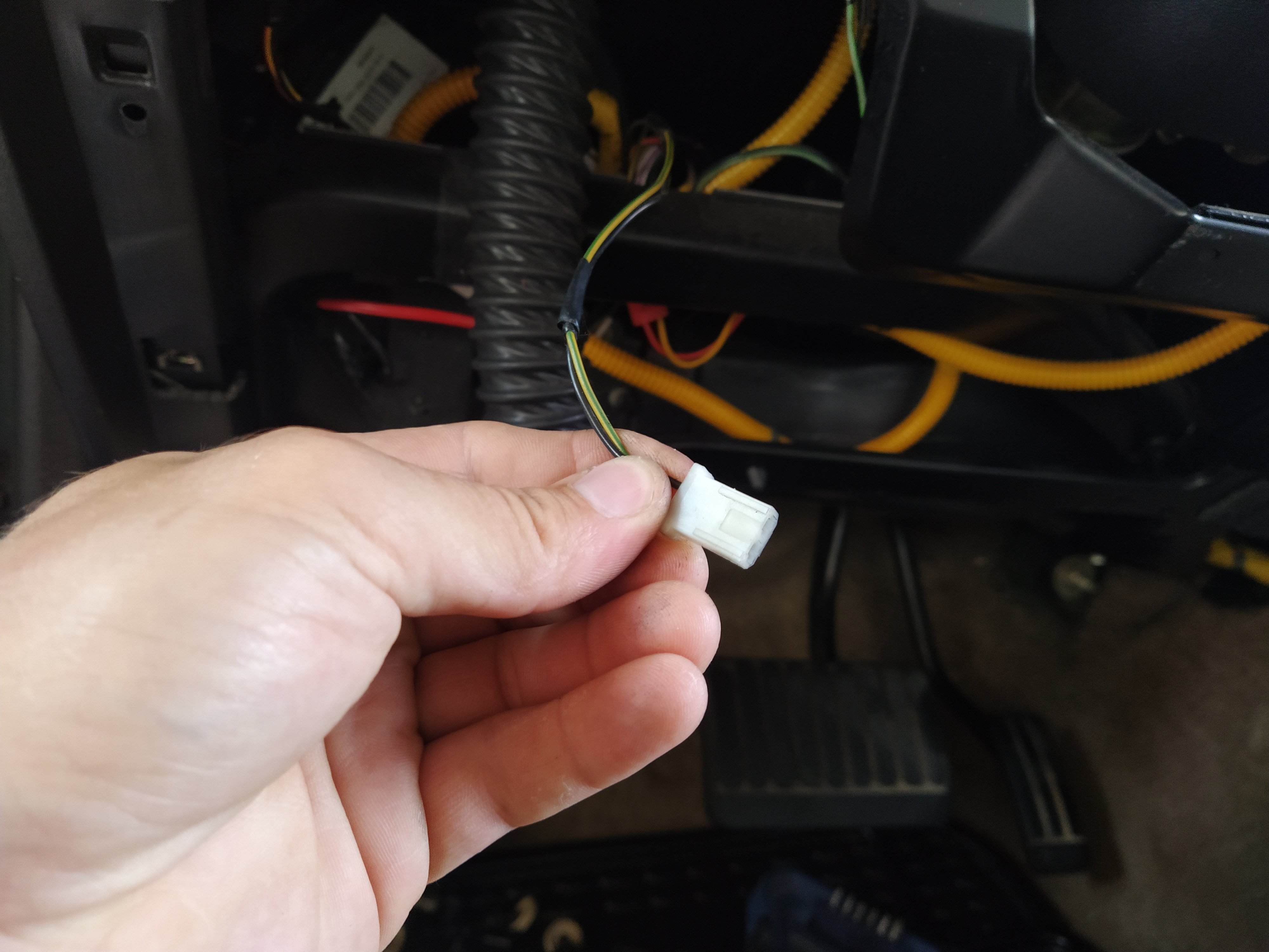

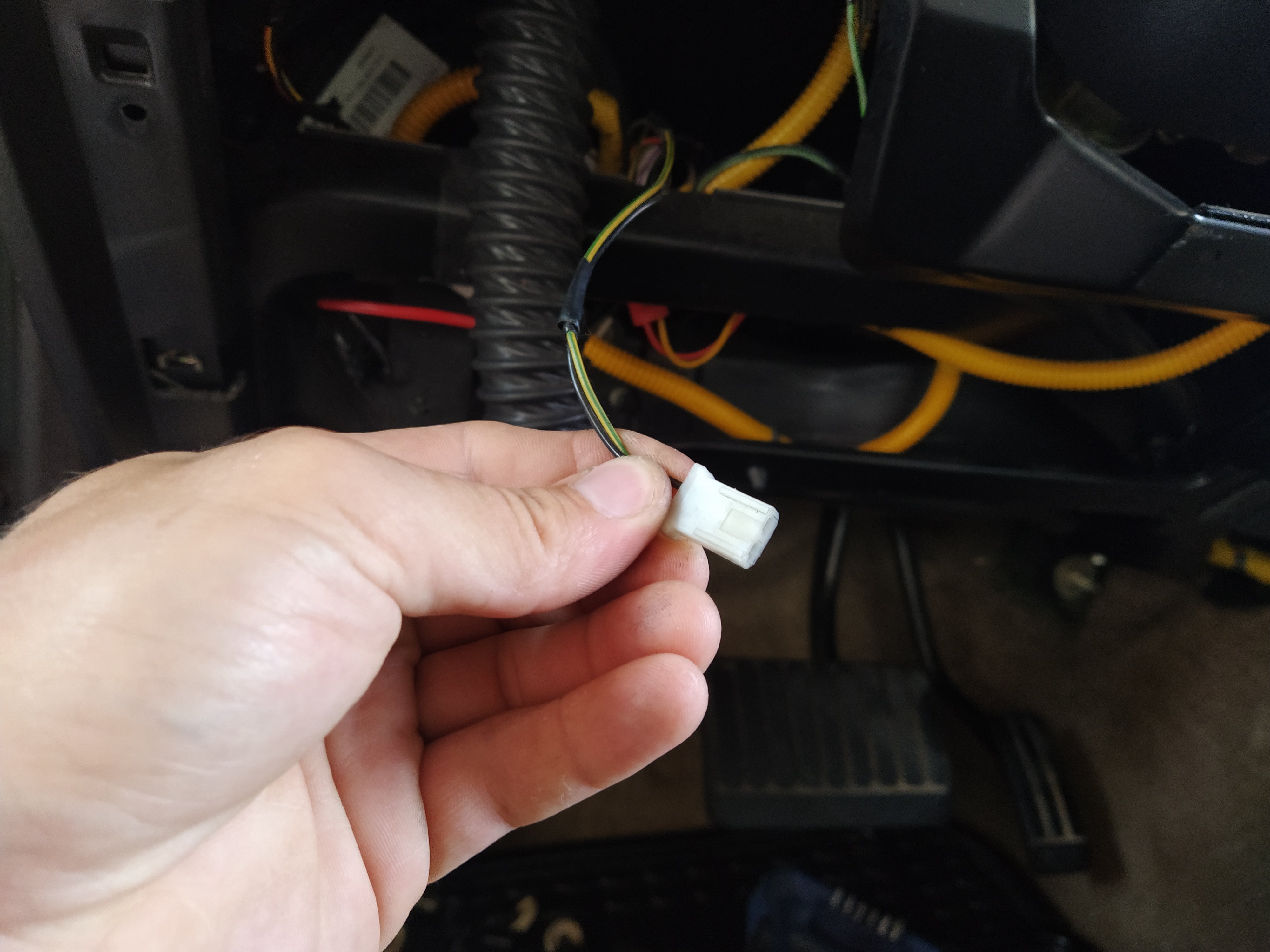

Ahoj nebudem zakladať nové vlákno a dám to sem. Menil som motorceky na kureni a našiel som tento káblik nezapojeny. Je pod volantom. Vie niekto na čo je a kam patrí? Ďalšia otázka motorceky fungujú aj čidlo na trubke kúrenia. Symbol knižky zmizne alebo to treba cez diagnózu vymazať? Diky.

#10 Příspěvek od Kokesek » 12 črc 2021 19:29
Musis motorky nakalibrovat a smazat zavady, potom zmizne knizka.
