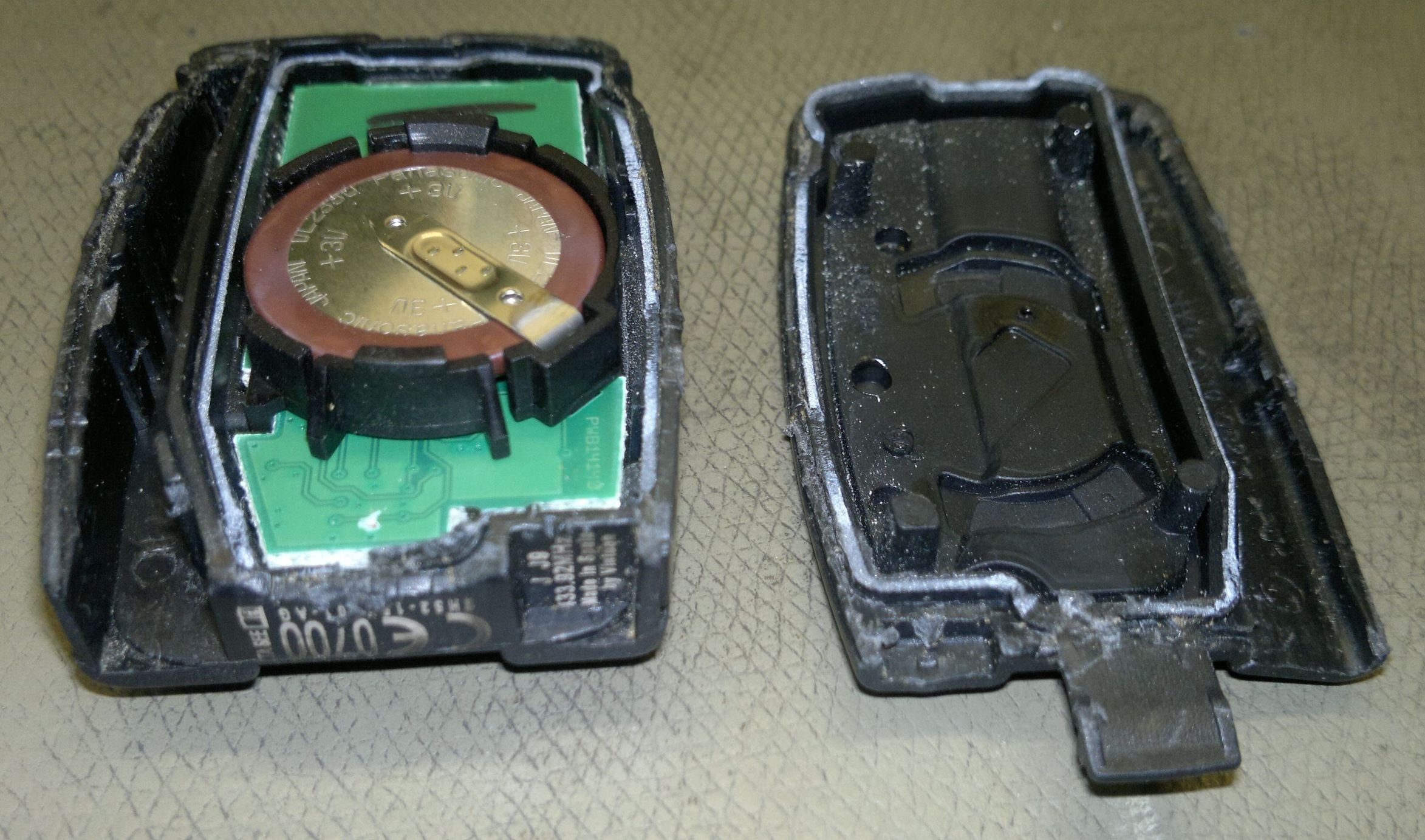

#10 Příspěvek od Tazik1992 » 15 črc 2020 18:23
kodl80 píše: 15 črc 2020 16:20 Nejaky posun, sla ta baterie vymenit? Nebo jaky byl postup? Popr. kdo to udelal a kolik ta sranda stala.
Vyměnit jí není takový problém, jako se k ní dostat, to je mnohem větší voser :-)
Nedávno jsem dělal klíč kolegovi a zaboha jsme ten klíč nemohli rozlousknout. Jedna z rad je vyndat mechanický klíč a do té komory vsunout dlouhé úzké kleště (čápovky) a opatrně je rozevírat až to povolí. No, mi jsme si museli pomoct i skalpelem. Blbý je když to třeba někdo před tebou slepí ňákym echt lepidlem.
Akumulátor je typ VL2330 s nabodovanými vývody. Dá se koupit třeba u Conrada (ten teda není zrovna cenově nejlepší, ale to už je každého věc)
https://velkoobchod.conrad.cz/lithiovy- ... icn=251328

#13 Příspěvek od kodl80 » 24 črc 2020 08:28
Jenom dodatecna otazka, s tou novou baterii se jedna pouze o vymenu, nebo se tam musi letovat? Dik moc

Re: Nefungující klíče Freelander II
#14 Příspěvek od Tazik1992 » 24 črc 2020 10:47
Musí se letovat. Chce to pájku s jemným hrotem (no rozhodně ne trafopáječku!). Jsou to dva docela "robustní" vývody, nic titěrného. Na odsátí cínu z pájecích plošek stačí měděný knot (odsávací licna), stojí pár korun.

#15 Příspěvek od MadTom » 24 črc 2020 10:56
Tu starou baterku jsem vyštípal a potom už to šlo v pohodě přiletovat. Trafopájkou doopravdy ne.
